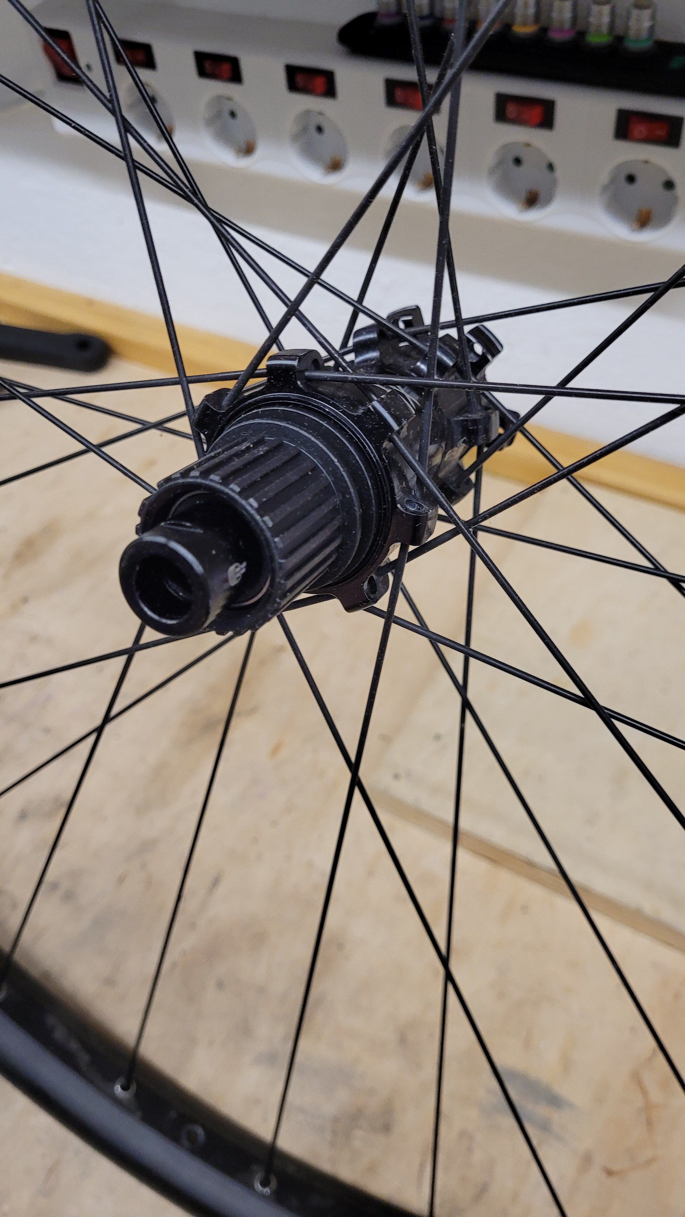

So, mein SunRingle Freilauf wurde repariert. Nun hab ich das Rad wieder zusammengeschraubt.
Die gesamte Schaltung musste ich neu einstellen und die 12er ist eine echte Diva. Aber am Ende alles gut.

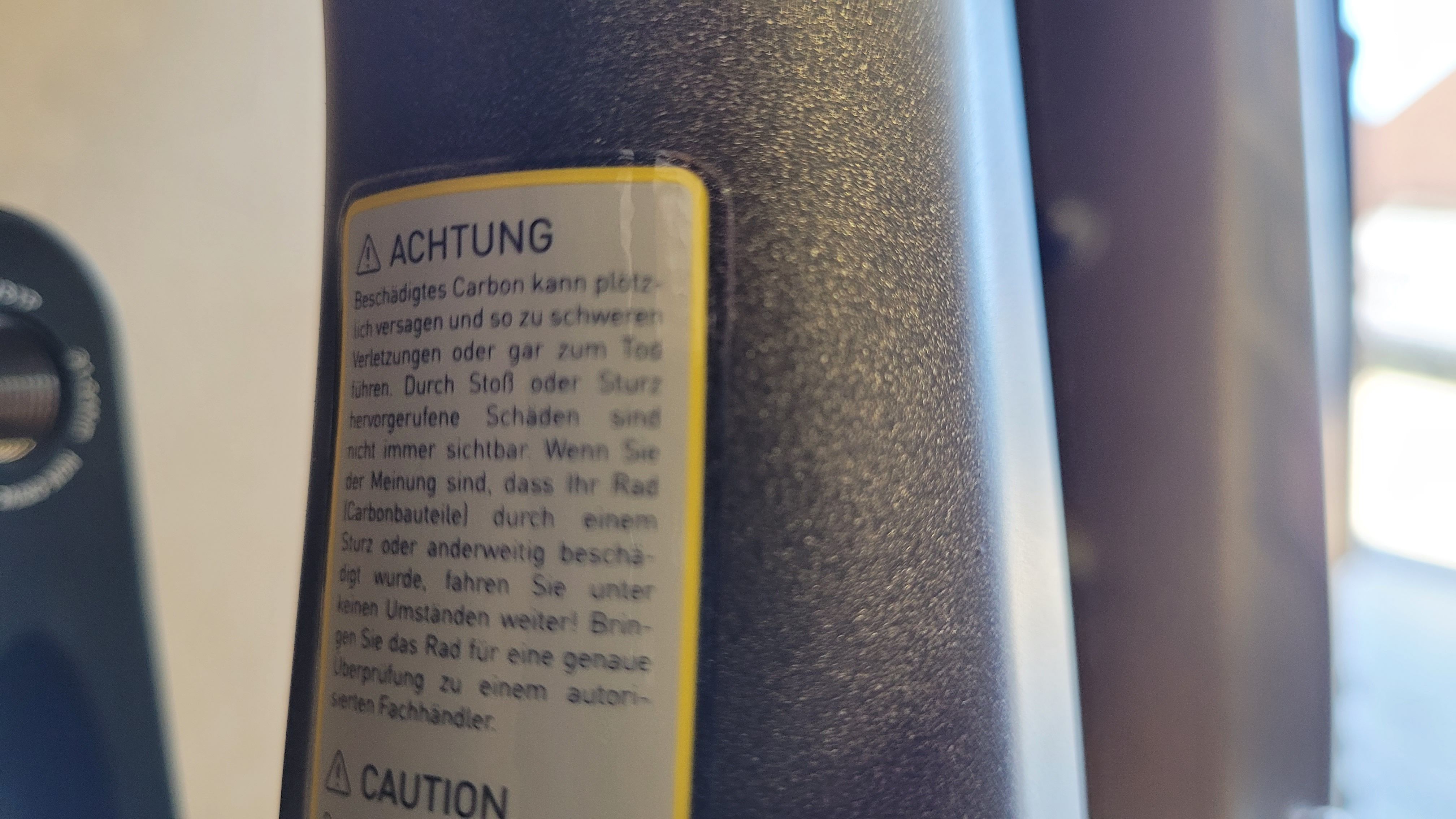

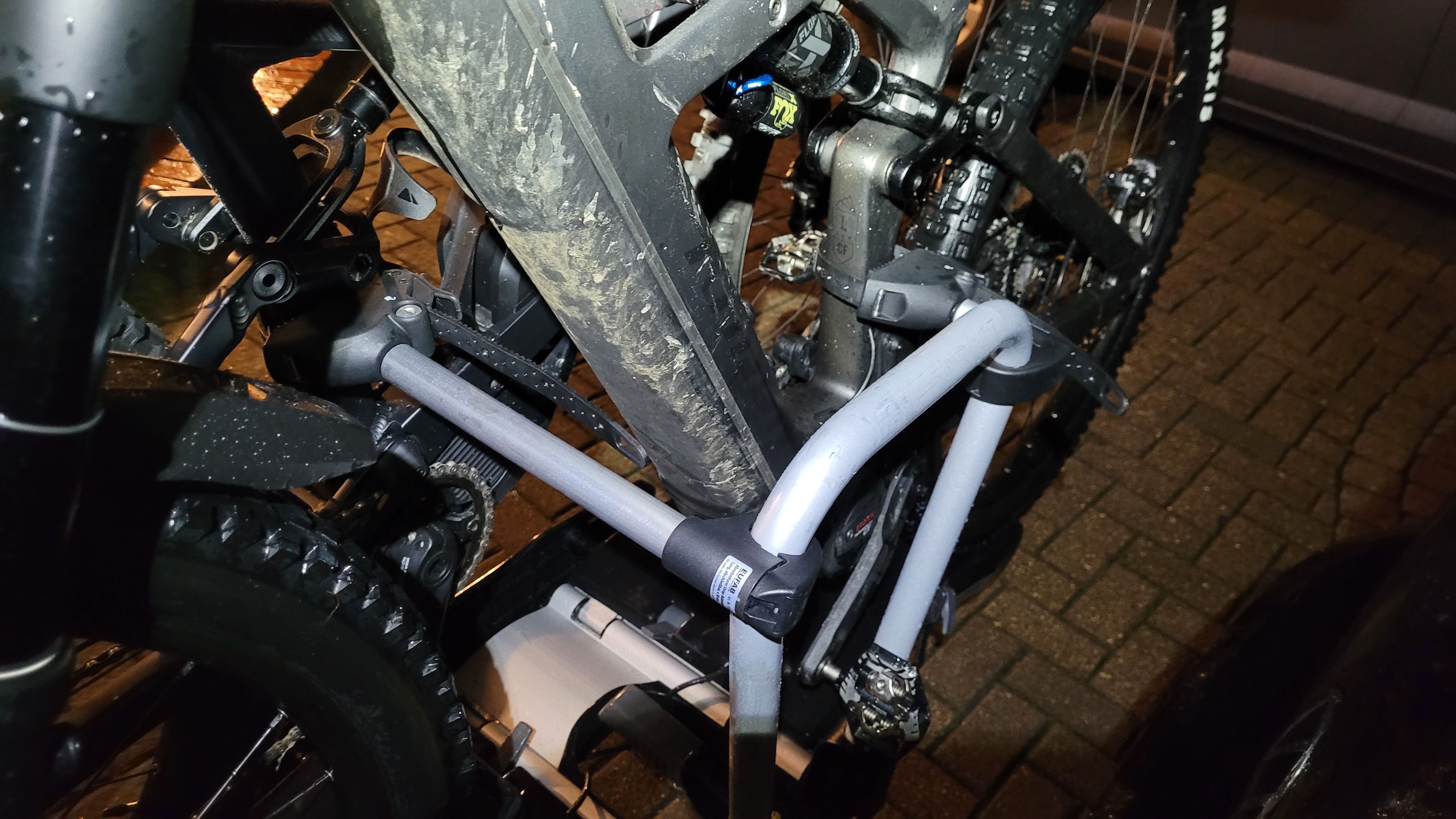

Das ist bei mir nicht der Fall, nur ein allg. Aufkleber bezüglich Carbon war da aufgeklebt.
Generell darf das Bike am Sattelrohr nicht in den Montageständer, sondern nur an der Sattelstütze, ok... aber von Fahrradträger stand nirgendswo was.
Vielleicht sollten die Hersteller mal etwas mehr Licht ins Dunkel bringen und generell sorgfältiger über Carbonrahmen informieren, ich bin jedes Mal nur genervt und tendiere beim nächsten Bike wieder zu Alu.
Edit: ich habe mir jetzt nochmal die EUFAB 11577 Strap-Rahmenadapter in kurz und lang bestellt und schaue mal, wie das damit ist.
Edit2: Eufab passt super und funktionier am besten!
@hubschraubaer ich hatte hier Bilder drin, wohl zu viele - sind alle weg.
Fiamma haben zwar ein Gelenk, sind aber am Kopf nicht drehbar. Dadurch lassen auch die sich nicht gut montieren.
Die Eufab sind dann da besser. Es gibt auch neue Eufab, die haben zusätzlich noch ein Gelenk wie die Fiammas.
Danke euch für die Infos. Die EUFAB finde ich interessant, insbesondere die offenbar größere Auflage des Halters auf der Bike-Seite. Und er ist gegenüber dem Fiamma abschließbar. Nur ist er im Moment zumindest nirgends verfügbar.
Trotzdem wundert mich, dass es beim Fiamma Modelle gibt, deren Kopf nicht drehbar sein soll. In den Produktbeschreibungen habe ich dazu aber auch gar keine Aussage gefunden. Nur eben in dem oben verlinkten Video von Obelink sieht man das. Es wird darin auch darauf hingewiesen, dass das Drehen (zumindest anfangs) schwer fallen kann.

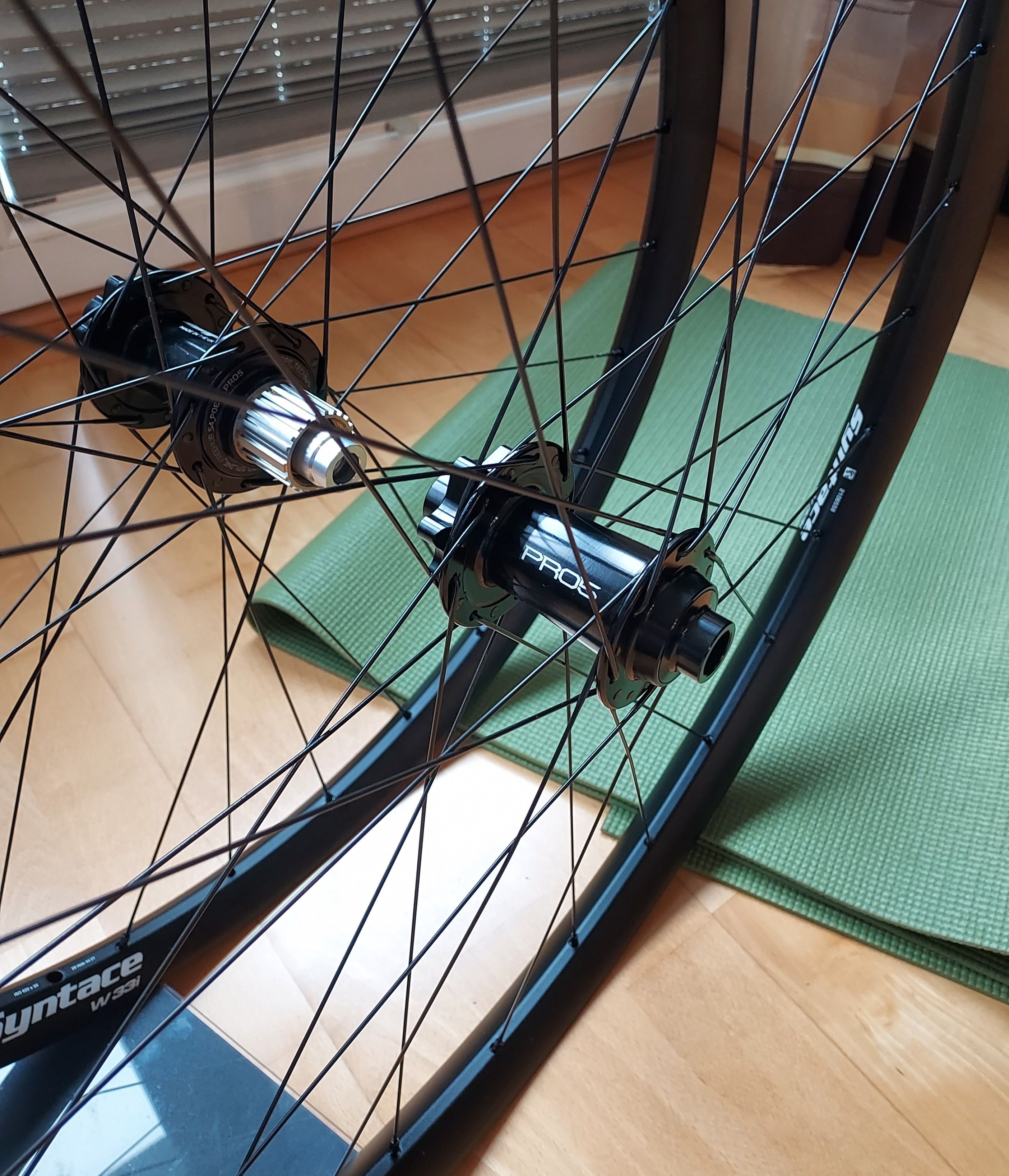

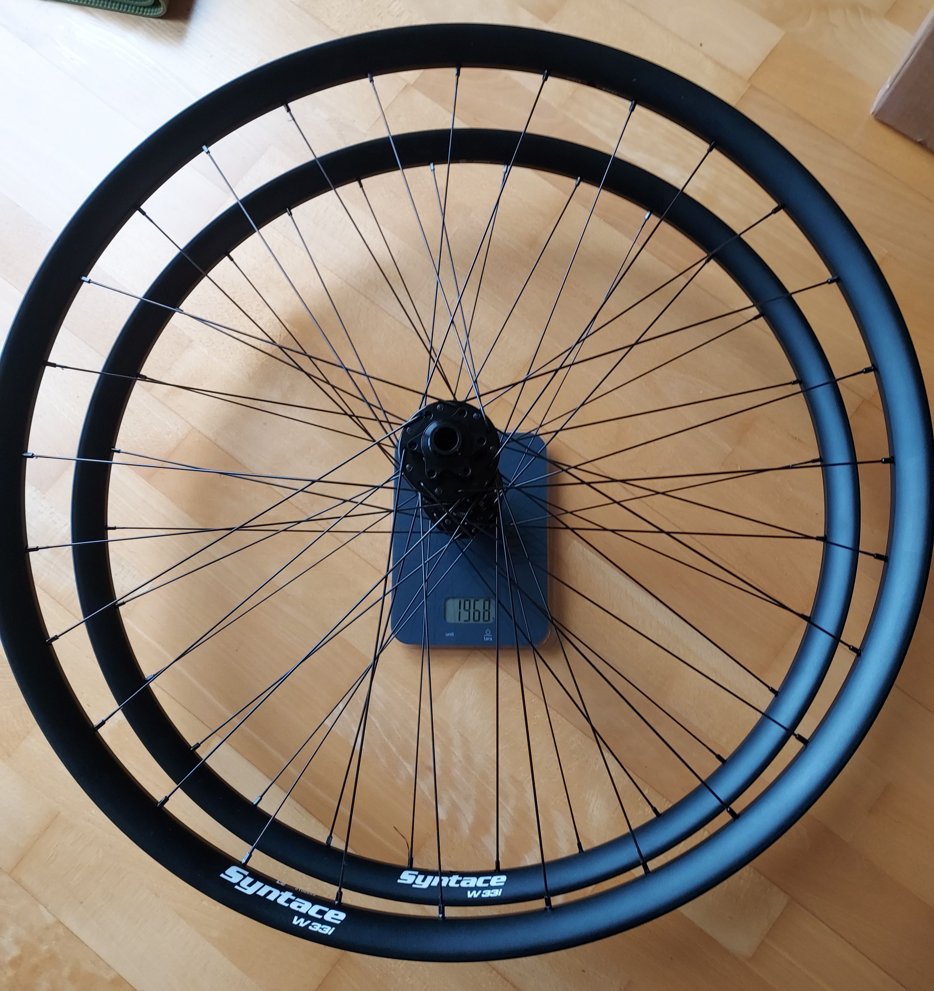

Hallo zusammen, mein Render bekommt jetzt ein feines Laufrad-Upgrade. Heute angekommen vom Laufradbauer meines Vertrauens. Hope Pro5 Naben mit eBike Stahlfreilauf und Syntace W33i. Die Kombi sollte sehr wartungsarm und dauerhaltbar sein, wie ich es von den bisherigen Laufrad-Aufbauten gewohnt bin. :cool::winkytongue:

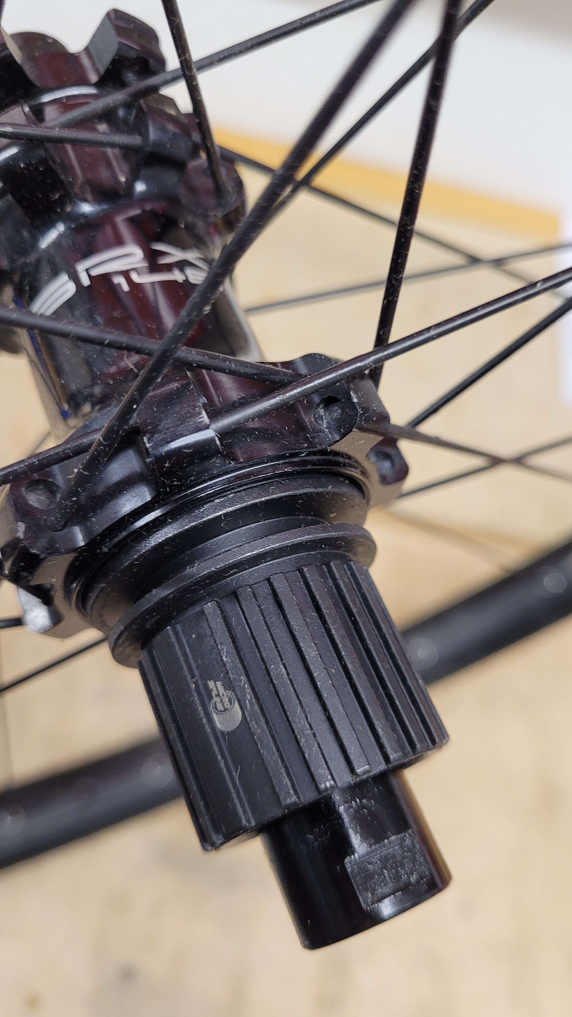

Bei mir selbiges, nach 2 Monaten zur Wartung gewesen und Freilauflagerschaden festgestellt. Hinterrad zurück zu Radon bzw SunRingle und auf Kulanz die Lager "gewechselt", knapp 3 Wochen. Jetzt 1 Jahr später, wieder die Lager hin, diesmal sind noch zusätzlich die Nabenlager defekt. Den Freilauf habe ich auch nur mit dem Abzieher abbekommen. Kugeln sind schon im Freilauf rumgepurzelt und haben sich verkeilt.
Neue Lager sind unterwegs, baue ich die Woche ein. Hoffe diesmal hält es anständig.
Bei mir im Freilauf sind 2 Lager 24x15x8mm drin gewesen, die sind doch nicht original da verbaut, oder?
