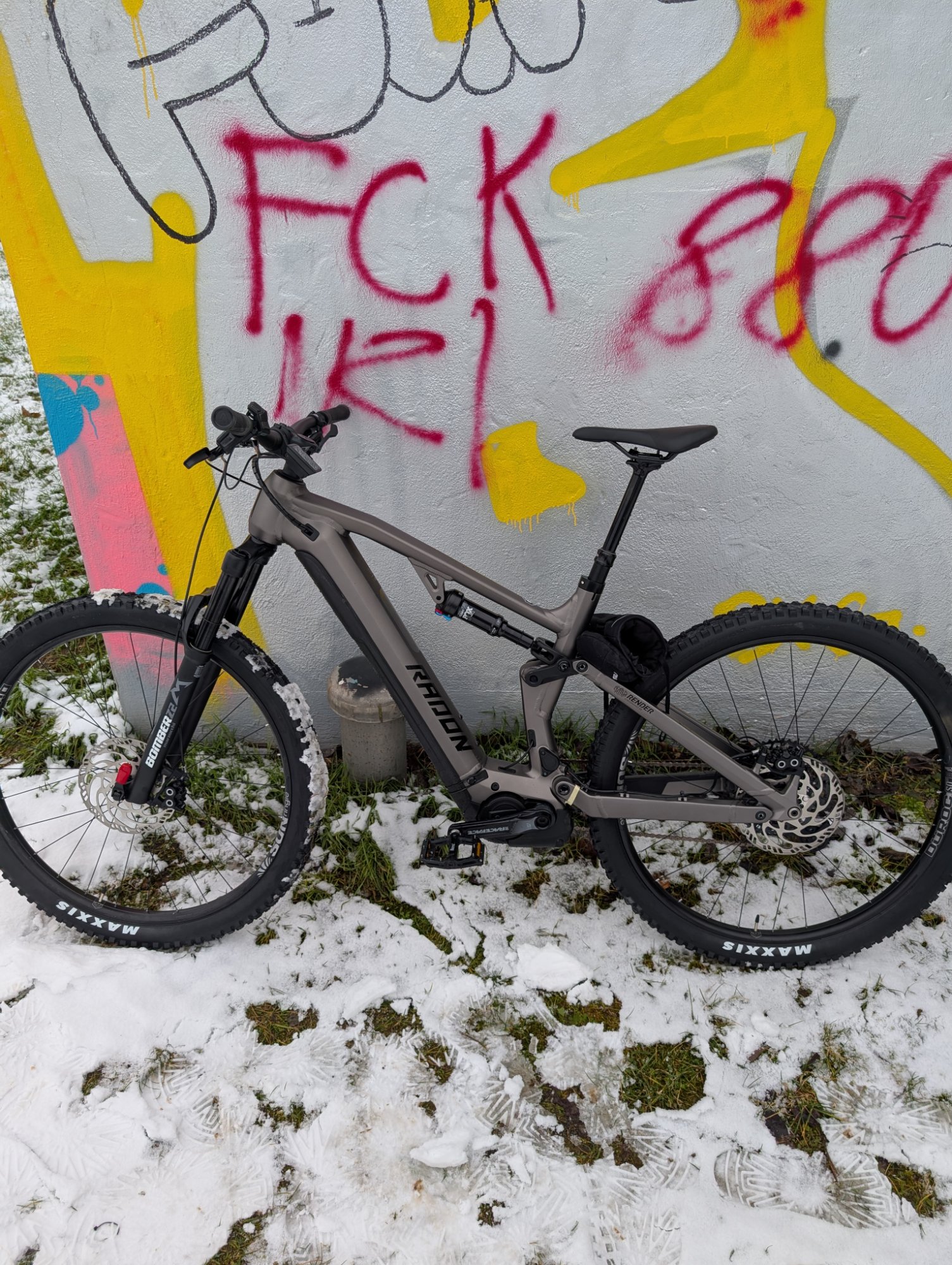

Welche Luftdrücke fahrt ihr eigentlich?
Ich habe das Gefühl hinten war zu wenig drauf (1,6 bar)
Reifen vorne Maxxis Minion DHF, 3C, Maxterra, EXO+, TR, 29 x 2.5 WT
Reifen hinten Maxxis Minion DHR II, 3C, Maxterra, EXO+, TR, 29 x 2.4 WT
Ich fahre Conti Kryptotal 2.4. mit 2.0bar. Passt für mich gut. Grundsätzlich geht auch weniger. Hängt davon ab, was man mit dem Bike machen möchte und wie viel man selbst wiegt.
1.6bar klingt doch gut. Schlägt irgendwas durch oder kippt der Reifen plötzlich in der Kurve? Falls nicht, kannst Du den Druck so lassen.🌟

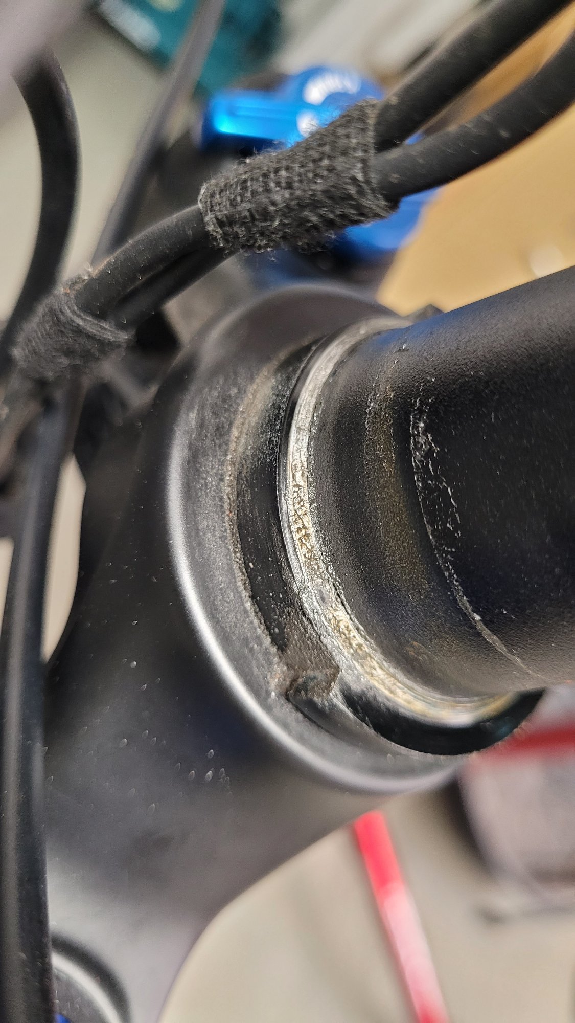

Hi, kurze Frage,
ich habe noch nie einen Block-Lock Steuersatz gewartet. An das untere Lager komme ich ohne die Lagerschalen herauszuschlagen aber nicht ran. Oder mach ich irgendwas falsch? Mein Steuersatz knarzt. Rost ist da aber nirgends. Ich denke nur Staub und Dreck den ich einfach entfernen muss. Da war schon Fett dran, ist das erste Mal, dass ich den öffne. sooo viel fahre ich aber auch nicht mit dem Bike, und eigentlich nur bei Schönwetter.
