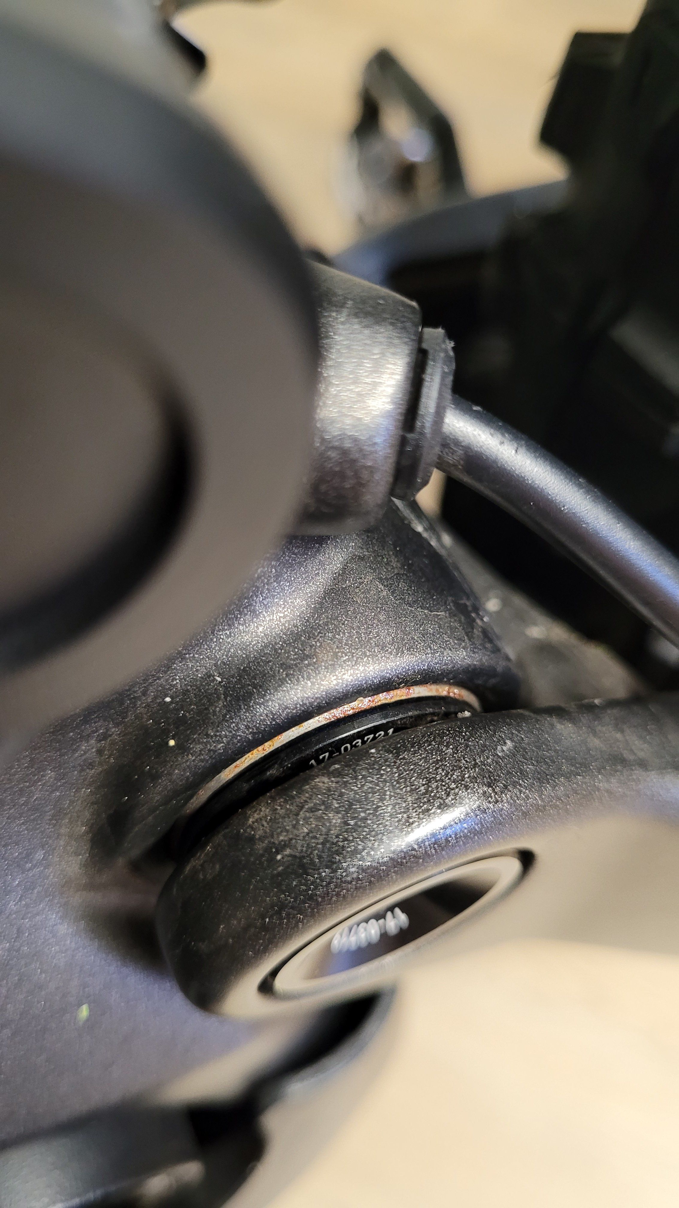

Ich bin jetzt bei km 1.300 mit dem Render.
Letzte Woche Freitag bin ich in ein extremes Gewitter geraten zum Glück am Ende der Tour und das Rad habe ich danach mit dem Gartenschlauch vorsichtig abgespritzt und dann zum Trocknen in den Keller gestellt.
Nun fiel mir auch gleich auf, dass die Lager anfangen zu rosten...

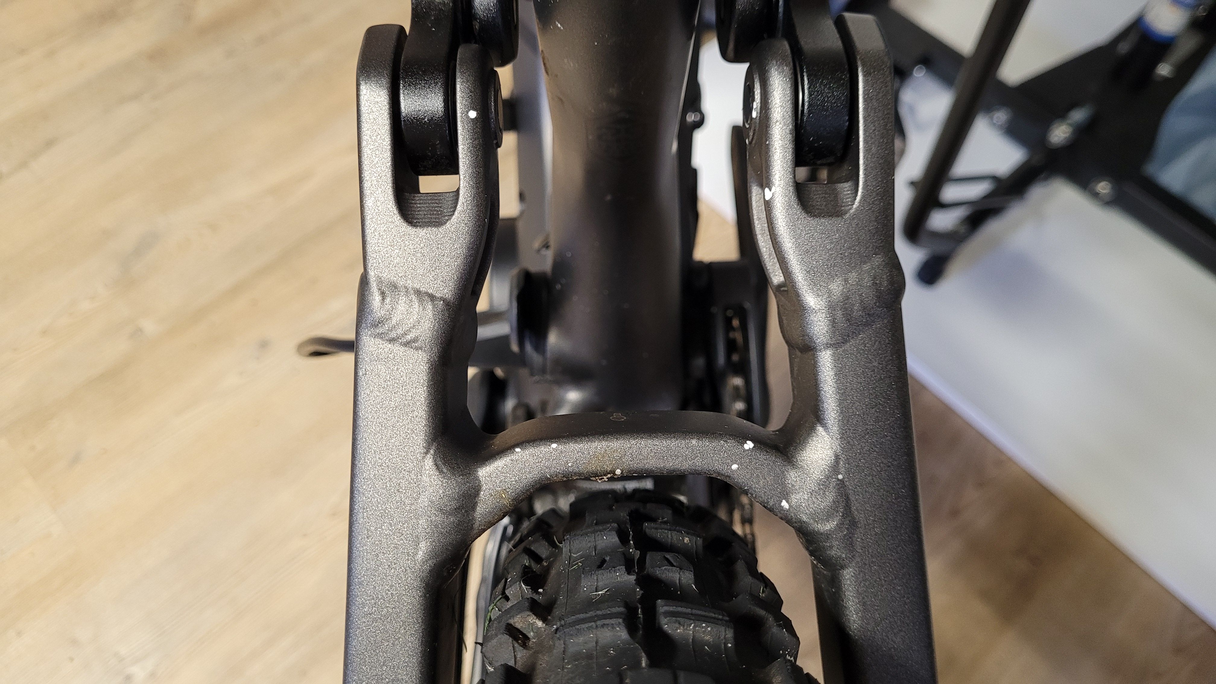

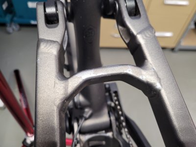

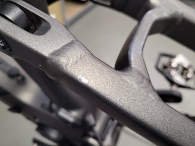

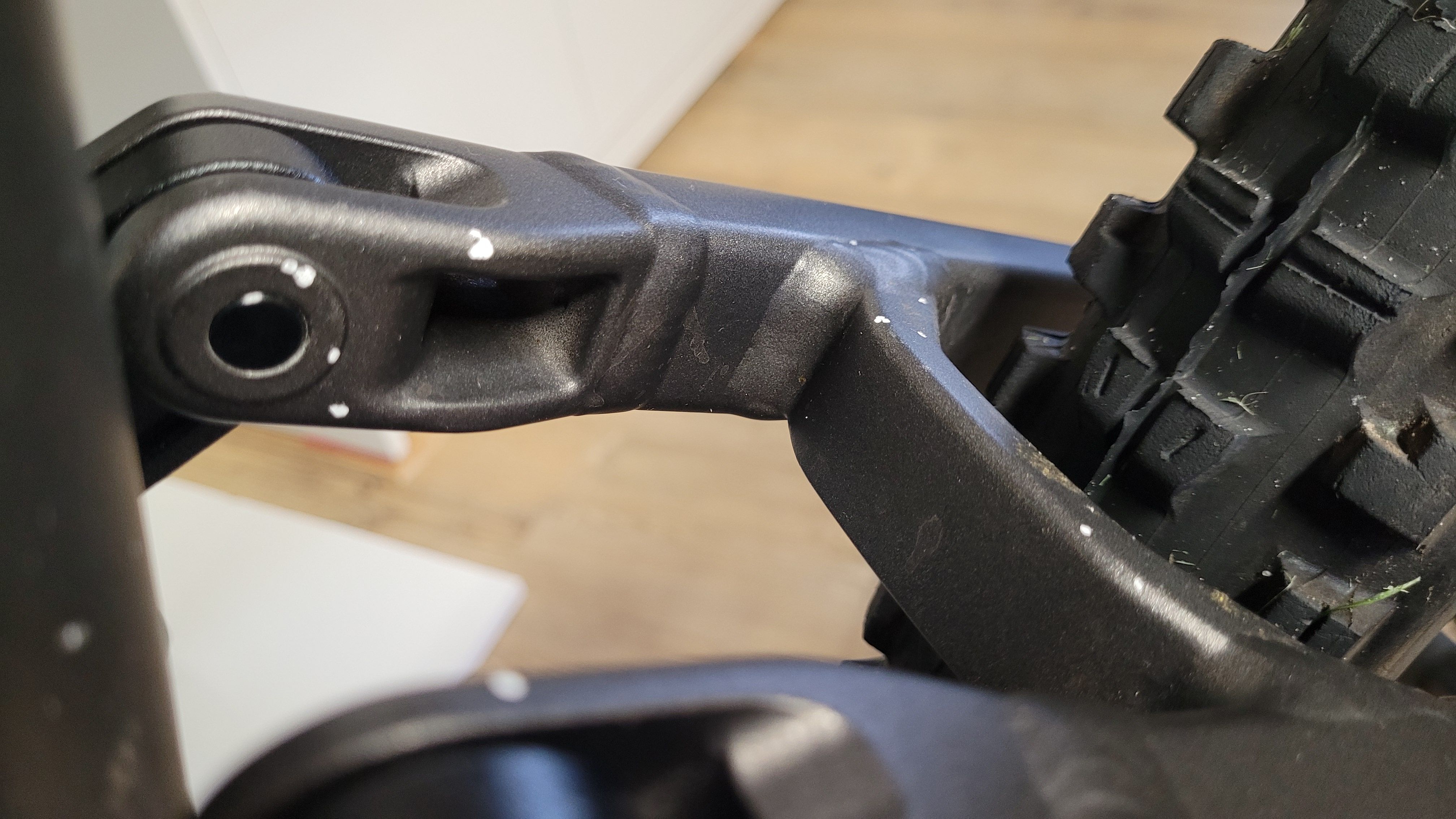

Außerdem bin ich nicht so ganz einverstanden mit der Lackierung des Alu-Hinterbaus. Ich habe noch nie erlebt, dass eine Lackierung so krass bei Steinschlägen nachgibt
Da muss ich Radon mal fragen. Mein Canyon Neuron aus Anfang 2017 hat auch diverse Steinschläge - aber die fallen gar nicht auf.

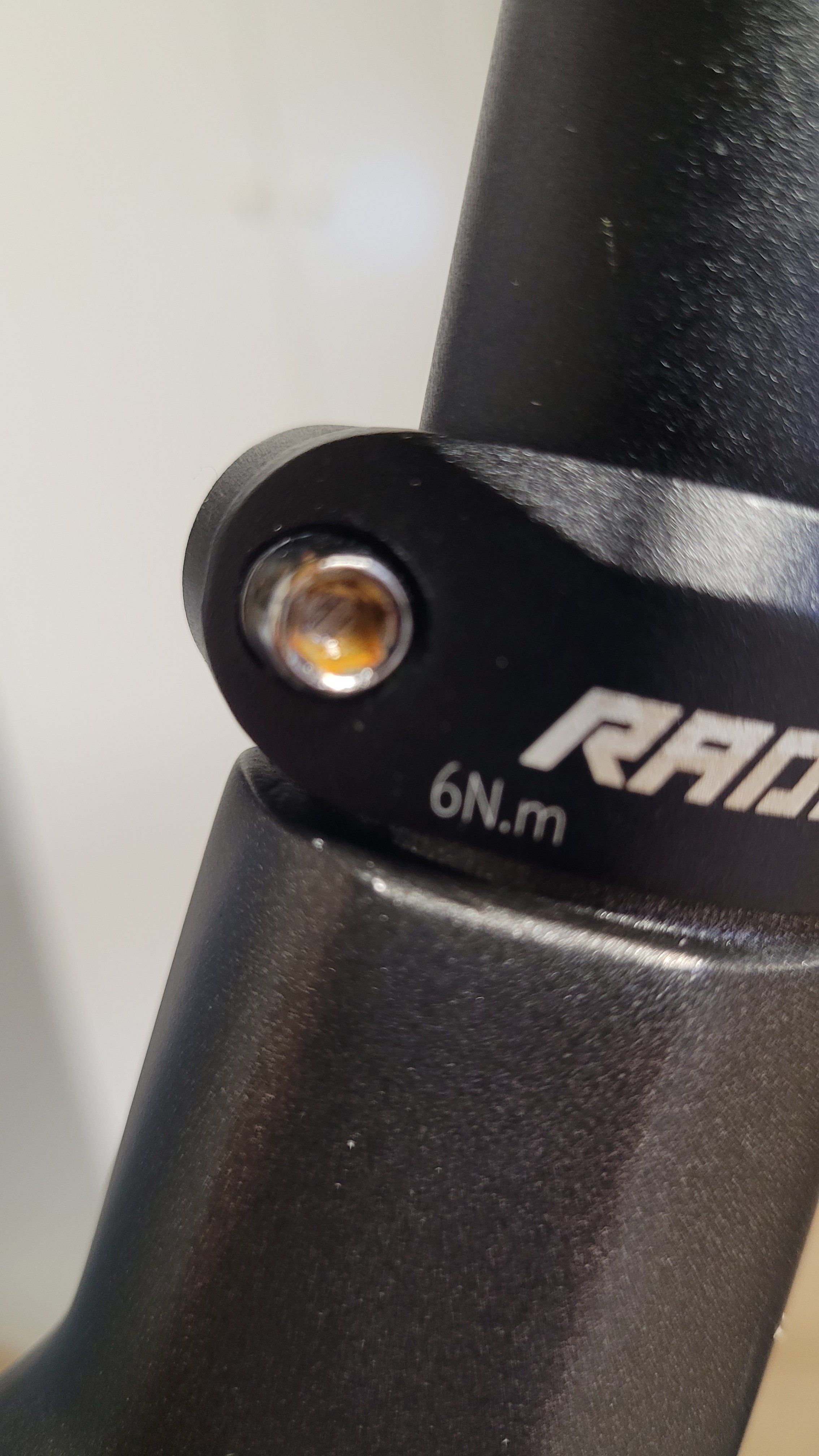

So was muss ja auch nicht sein, aber das kennt man ja. Da wurde wohl nicht mit Edelstahlsechskant montiert (nutze ich)
Ich hab von Bike-Discount einen Lackstift bekommen - sah im Keller auch ganz gut aus aber bei genauerem Hinschauen.... das muss wieder ab! :( Anscheinend gibts in Black Coffee keine Lackstifte!!! :(

Was den Farbcode angeht: bissl über diesen Text hier sind ja meine Erfahrungen mit falschen Lackstift. Bike Discount wollte sich jetzt mal nach der richtigen Farbe erkundigen und mir dann den richtigen Lackstift zukommen lassen aber ich glaube da passiert nichts.

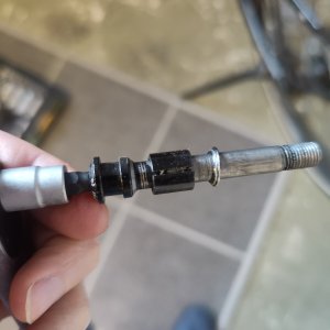

Servus Leute,
beim Neu gelieferten Render eines Bekannten, fehlten bei der Oberen Dämpferschraube die Hülse und dieser kleine dünne Spacer wie auf den Shop Fotos zu sehen:
https://www.bike-discount.de/de/radon-render-daempferbolzen-oben
Wir haben diese Nachgeliefert bekommen, allerdings wurde unsere Frage der korrekten Montage noch nicht beantwortet seitens BikeDiscount. Kann mir bitte einer von Euch die richtige Montage Reihenfolge der 3 Teile erläutern? Besten DANK!
Erst die Hülse, dann die Scheibe. Dann drücken beide Konen die Hülse auf.
Bei mir sieht die Scheibe etwas demoliert aus, da ein Fachhändler die beim Service mal im Rahmen zwischen den Dämpfer montiert hat 🙄.
Vorher am besten Luft vom Dämpfer ablassen macht das ganze deutlich einfacher und dann schön mit den angegebenen 14Nm anziehen.
