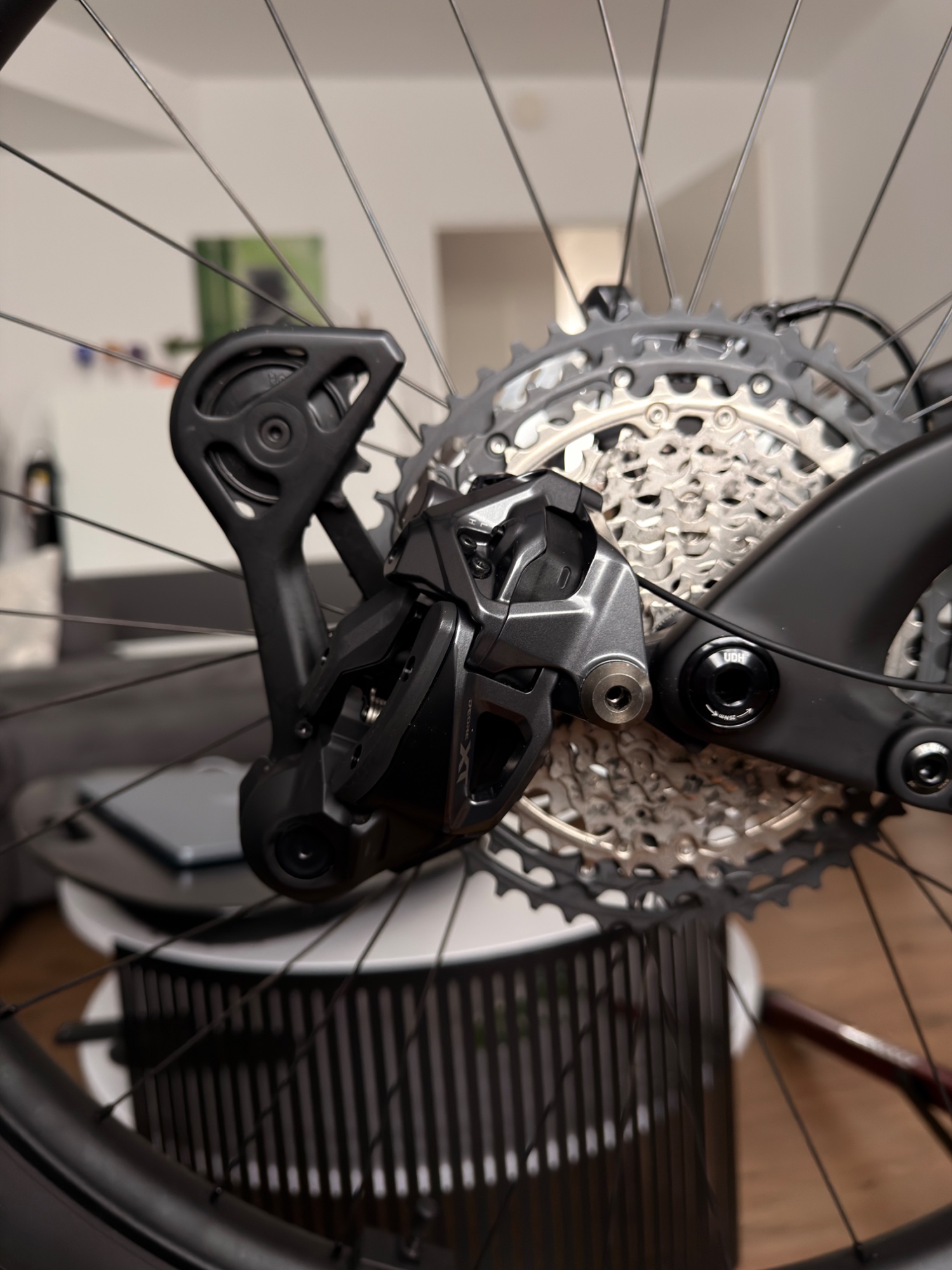

Nachdem mir heute ein Stock in mein Kassette gekommen ist wurde das Hinterrad blockiert und die Kette macht jetzt Geräusche und das Schaltwerk steht unter extremer Spannung . Kleines Schaltritzel liegt an Kassette an und das Schaltwerk lässt sich nicht in eine andere Position bewegt nur unter Kraftaufwand . Ich habe echt keine Ahnung was da passiert ist . Vielleicht habt ihr eine Idee .

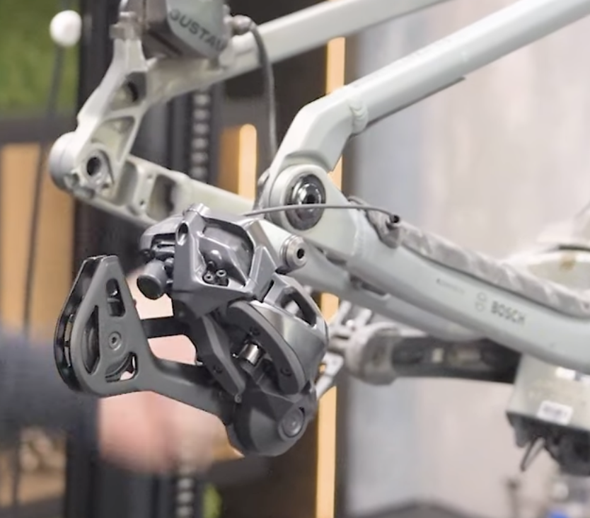

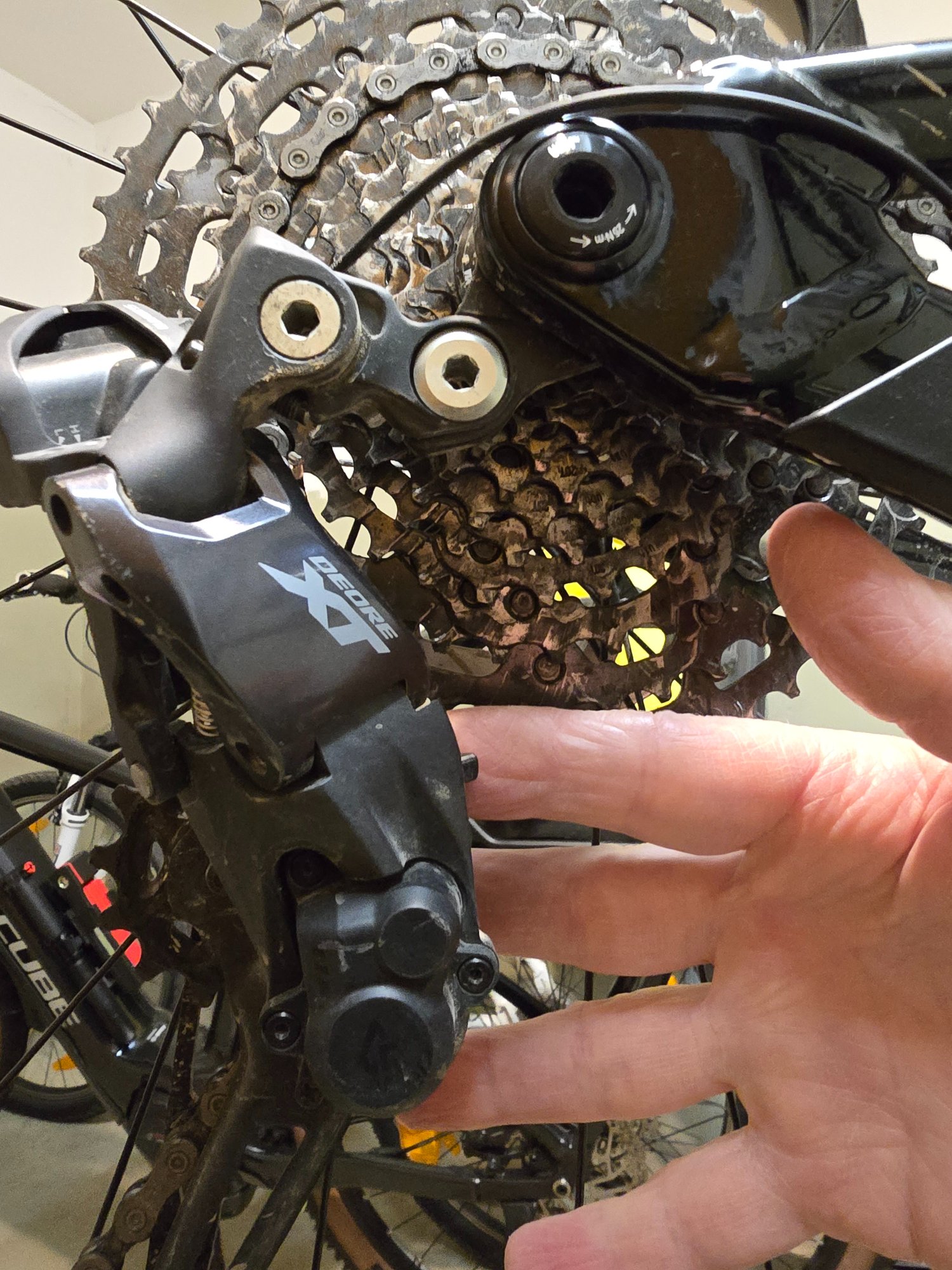

So sieht es normal aus . ich glaube das ist dem Schaltwerk was kaputt gegangen .

Das UDH Schaltauge hat es bei dem Kontakt nach hinten gedreht, so soll es auch sein.
Schau dir mal das Video an, das erklärt sich dann von alleine.
UDH montieren
Evtl. ist das Schaltauge auch verbogen, das Merkst du, wenn sich die Schaltung nicht
mehr auf allen Ritzeln sauber einstellen lässt.Neues UDH Schaltauge kostet nicht die Welt.
Also Steckachse raus, UDH lösen (Linksgewinde) wieder nach vorne drehen und festziehen.
Das Schaltwerk ist wahrscheinlich noch OK, wenn da was verbogen ist schaltet es auch nicht mehr sauber.
