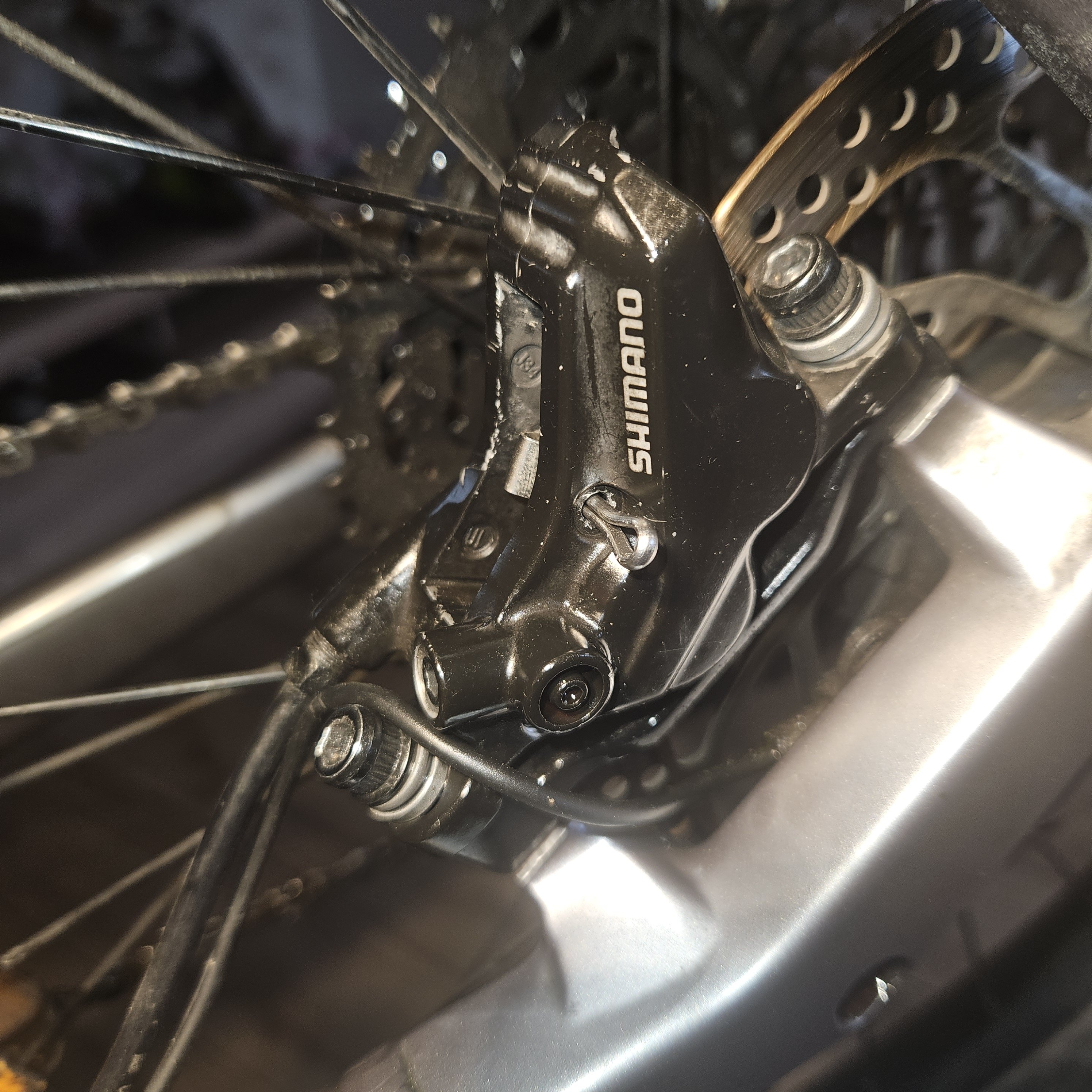

Hallo
Gestern ca. 2x 400HM mit dem Bike absolviert, beim anschließenden Downhill hat der Bremsdruckpunkt größtenteils gehalten aber er wanderte einmal sogar spürbar nach hinten als ich mehrere starke Bremsungen von ca. 40kmH auf 0 mit 115kg Gesamtgewicht durchführte, wobei die Bremsscheibe sich auch dunkel färbte und gefühlte 100 Grad warm wurde.
Da ich mit meinem E Bike in den letzten 2,5 Monaten schon über 30.000HM absolviert habe, habe ich die Vermutung das eventuell der hintere Bremssattel nicht mehr hundertprozentig dicht ist und dort Öl austritt, bzw. Luft angesaugt wird, das vielleicht das Ventil oder die Kolben nicht ganz dicht sind?
Wenn ich mit dem Bremshebel Öl von oben nach unten rausdrücke, kommen immer noch vereinzelt Microblasen aus dem Bremssystem 🤔
Welches Model ist dieser
Shimano Bremssattel?

WARUM hast du nicht einfach, wie zig Mal geraten, einfach mit dem Trichter oben eine Schnellentlüftung gemacht? Ausser, das oben viel oder wenig Luftblasen raus kommen wäre nichts passiert!
Da ist nichts undicht, das hättest du gehört und gemerkt! Du folgst einfach den Anleitungen nicht bis zum letzten Schritt!
Der Sattel ist eingebaut und die Leitung geht nach unter weg.
Bremssattel beim Befüllen abbauen und nach unter hängen lassen.
Sonst bekommst du die Luft nie raus.
Mach ich immer im ersten Schritt, nur kommen oben keine Luftblasen raus 🤔
Okay, hattest du nicht geschrieben oder ich hatte es übersehen.
Ich habe die 6120er, die ist ähnlich/gleich der 420er. Eigentlich sind die absolut pflegeleicht.
Welche Bremsscheibe hast du denn und wie dick ist die noch? Ich habe so das Gefühl, dass mehr die Scheibe als die Bremse das Problem ist. Die ist einfach hin, weil überhitzt.
