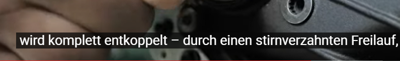

sodala, Nachtrag, Minute 4.16 ca:
Hat keine Aussagekraft da es auch diese Schweizer Naben mit Sperrklinke gibt. 🙂

Na gut, für dich nochmal in langsam:
es gibt Freiläufe mit Sperrklinken, in der Tat auch in einigen (günstigeren) Naben von DT Swiss.
Bei dieser Bauart gibts Sperrklinken, daher auch der Name, die machen gelegentlich Faxen.
Dann gibts noch Freiläufe mit Stirnverzahnung (Ratsche) OHNE Sperrklinken (ja auch von DT Swiss) und die machen kaum bis keine Probleme.
Dann gibts noch den Bosch Motor, und welchen Typ dieser Freiläufe hat dieser denn verbaut? (kleiner Tipp, Video oben)
(im Gegensatz zu den (geräuschlosen) Freiläufen im Gen2 bzw Brose, aber das ist eine andere Geschichte.....)
