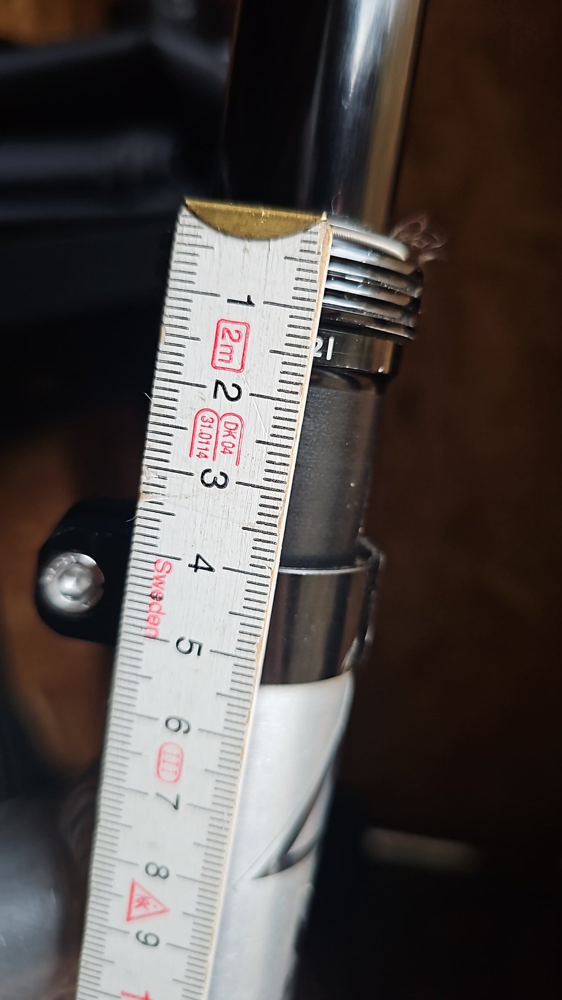

An die Trip Besitzer mit Größe L. Was für eine Stütze könnt ihr verbauen? Ich bekomme bald das Pace, was die gleiche Einstecktiefe hat und ich werde mir eine neue Stütze zulegen (voraussichtlich Nivo). Da muss ich schauen, welche mögliche Länge ich verbauen kann.
Also ich habe ne nivo 182 verbaut bei 87cm Schrittlänge (ohne Schuhe). Kurbellänge weiß ich nicht. Kann nur gleich kurz gucken wie weit die rein geht
