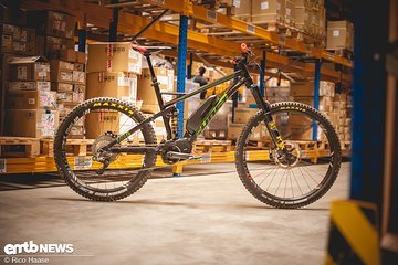

Ghost Kato FS 8 pimped by Maxi Dickerhoff im Test: In der Kategorie "E-Traumbikes - Spezialisten am Werk" haben wir heute ein echtes Schmankerl für euch. Maxi hat sich ein Ghost Kato FS8 geschnappt und alles dran gebaut was momentan State of the Art ist, aus seiner langjährigen Racerkarriere Sinn macht und haltbar ist. Wir haben sein Traum-E-Bike gefahren und möchten euch das heiße Teil vorstellen.

Hmm, gute Frage. Meinst du konkrete Fahrsituation? Für mich haben sich drei Szenarien herauskristallisiert, im Rahmen derer ich bewusst zum eBike greife: Wenn sich zeitlich eine ausgedehnte MTB-Tour nicht mehr ausgeht (später Feierabend), wenn ich auf die Suche nach neuen Trails gehe, oder - und das macht mir am meisten Spaß - wenn ich die Herausforderung suche, technisch anspruchsvolle Wanderwege bergauf zu fahren.
@FrankoniaTrails Klar, die Gabelhöhe ist entscheidend. Ich habe allerdings bewusst zur 150er Gabel gegriffen, da es von Anfang an der Plan war, der Gabel eine Absenkfunktion (Talas) zu verpassen. Zudem mag ich hohe Cockpits mit flachen Lenkwinkeln, da mir das insbesondere bei steilen Abfahrten viel Sicherheit vermittelt. Da Fox jedoch keine Talas Gabeln mehr produziert, hat es etwas länger gedauert, das aktuelle Modell mit einer alten Talas-Einheit umrüsten zu lassen. Aber du hast natürlich recht, zum Glück gibt es die Pike, Lyrik und Yari nach wie vor mit Dual Position Air. Die werden wir bei GHOST für 2018 auch so serienmäßig verbauen.

Ich kenne das Bike von Maxi (oder den Vorgänger) noch von unserer gemeinsamen Tour am Gardasee und da ist es mir schon extrem positiv aufgefallen. Die Bikes der mitfahrenden Jungs und Mädels von Ghost waren fast alle mit dem Mix aus 29" vorn und Plus hinten bereift. Wirklich aufgefallen ist das erst auf den zweiten oder dritten Blick, weil die Maxxis Plus Reifen nicht sooo fett sind und der 2,5er vorn dafür recht breit baut. Im Gespräch hieß es damals noch, dass die "Werksfahrer" den Laufradmix testen und es klag durchaus an, dass das auch an einem Serienbike zum Einsatz kommen könnte. Wie steht ihr heute dazu Maxi?
Ich fänds cool wenn ihr das Konzept in Serie bringt. Das Kato hat mich damals aber auch so schon überzeugt. ;)
Stimmt, wir testen dieses Konzept schon seit einiger Zeit und waren damit unter anderem auch auf unserer gemeinsamen Tour am Gardasee unterwegs. Wir sind absolut überzeugt von der Kombination und vom Stahlfederdämpfer am Heck - was das bedeutet liegt wohl auf der Hand. ;) Die Eurobike ist ja schon bald. :D
