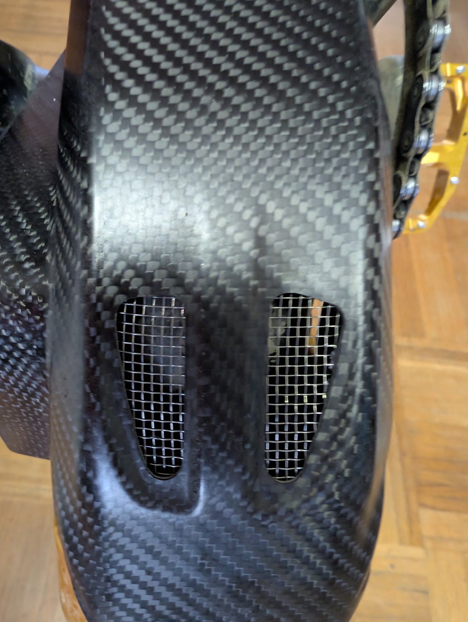

Noch ein kleiner Tipp, mach die Lüftungsschlitz unten an der Abdeckung mit feinem Alugitter von innen zu, das dort nicht zuviel Dreck rein kommt.

Noch ein kleiner Tip, mach die Lüftungsschlitz unten an der Abdeckung mit feinem Alugitter von innen zu, das dort nicht zuviel Dreck rein kommt.

Das hab ich mir schon beim Originalen überlegt vorallem wei ich ja das ganze jahr fahre und da sicher viel dreck reinkommt ..
Hast du das gitter geklebt? Mit welchen kleber und hast eventuell einen link zum gitter was du verwendet hast
Lg
Bleibt die Garantie erhalten, wenn man die Lüftungsschlütze mit Fliegengitter "verschliesst"?
So offen ist nämlich schon doof, Steine kommen gut rein, aber schlecht raus.
Klappert dann ordentlich.
Steine sind weniger das Problem (Nervt halt nur), schlimmer ist zuviel Matsch und dadurch länger anhaltende Feuchtigkeit am Motor.
Passieren dürfte nichts, da immer noch Luft durchgeht und bei anderen Herstellern ist die Abdeckung sogar kpl. geschlossen.
Die von Wolfcarbon für mein 23er ist auch ohne Lüftungsschlitze.
Notfalls eine zweite Abdeckung, die bei Bedarf getauscht wird.
So das Gitter ist auch eingeklebt
So die ersten 2 harten einschläge hat der motorschutz überlebt damit ist er schon besser als das original ;)
