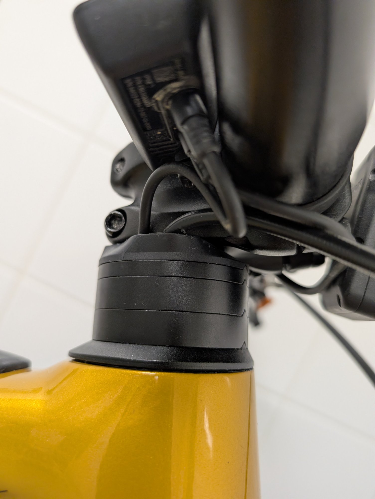

Hallo, bin fleißiger Mitleser und werde demnächst mein 25 Wild H10 bekommen. Würde gerne wissen ob jemand bereits das Purion 400 nachgerüstet hat, bzw sagen kann wie lange das Displaykabel vom System Controller ist? könnte man das noch durch den Steuersatz führen? sollten ca 15-20 cm sein... Falls es zu kurz ist müsste ich ein Y- Kabel nachkaufen das wiederum mit dem Motor verbunden werden muss. Wäre natürlich prima wenns einfacher funktioniert:)

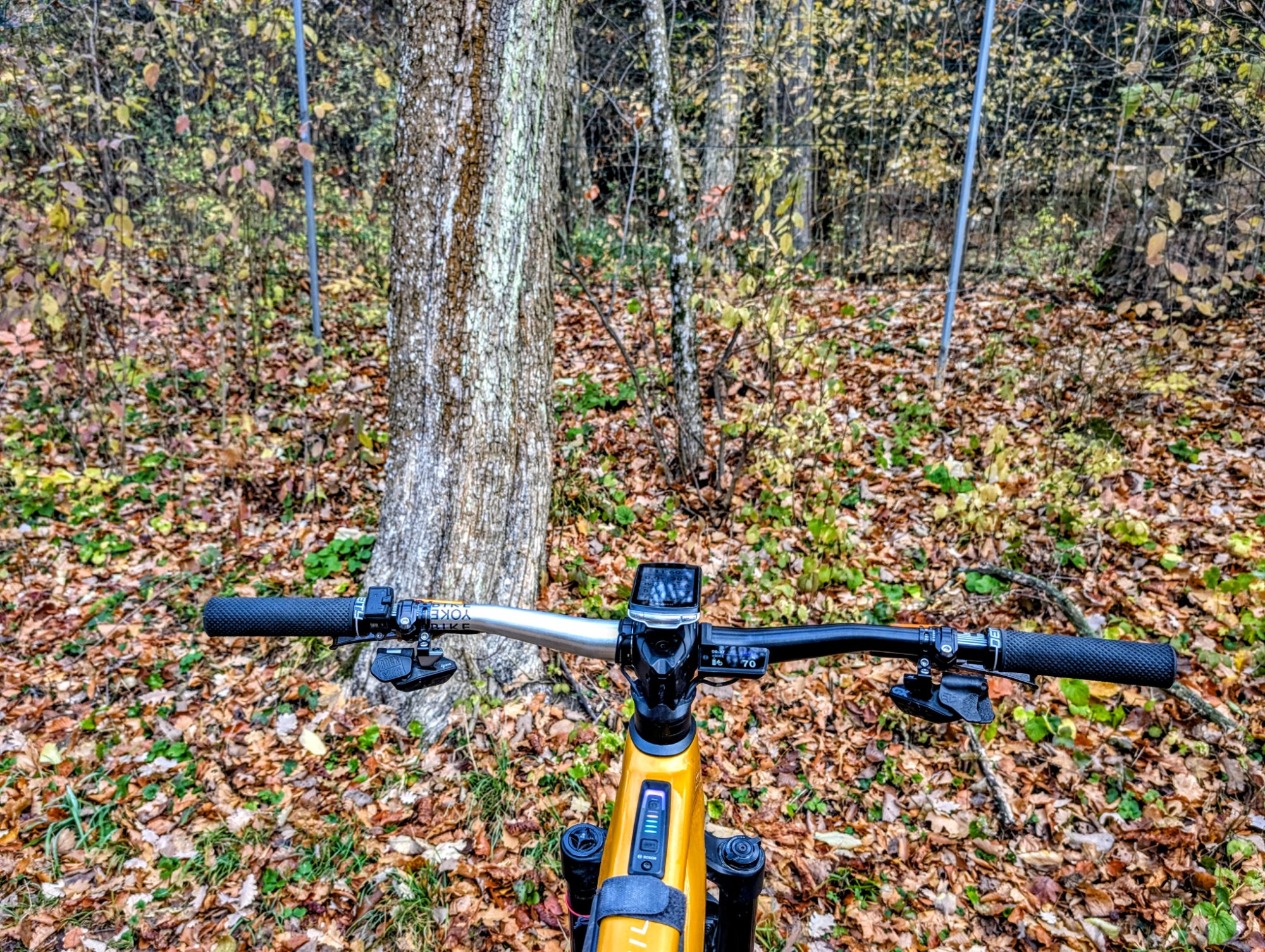

Purion 400 mit einem 300 mm kabel hab ich bei mir genommen ich hab aber auf axs stütze und schaltung umgebaut deswegen genug platz für das kabel ....es gehen nur 4 plätze durch den steuersatz ..

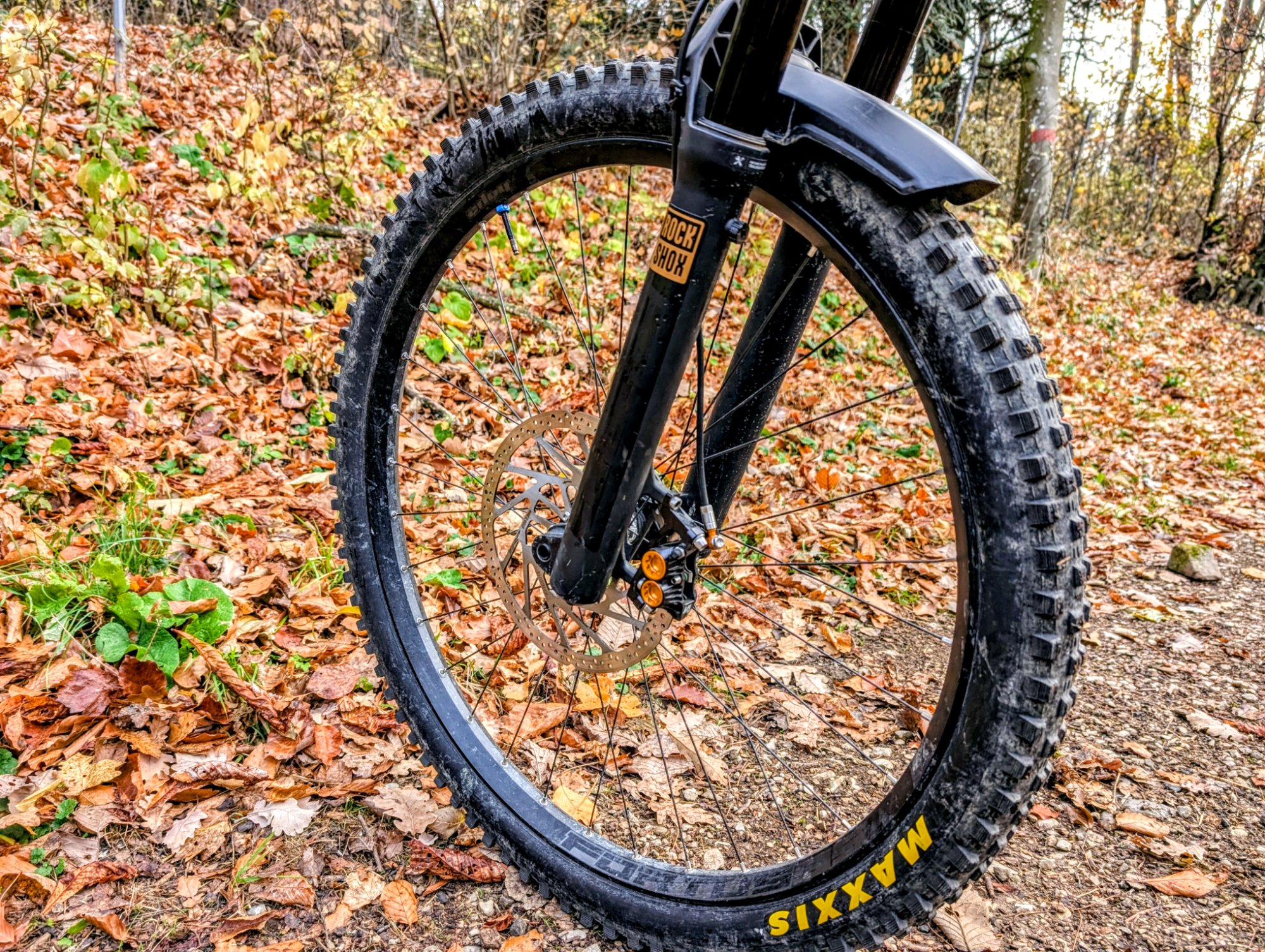

So 2000 km sind drauf, bis jetzt alles ok ausser heute da habe ich bei einem sturz den knock block scheinbar geschrottet aufjedenfall gibt es jetzt keinen anschlag mehr ;)

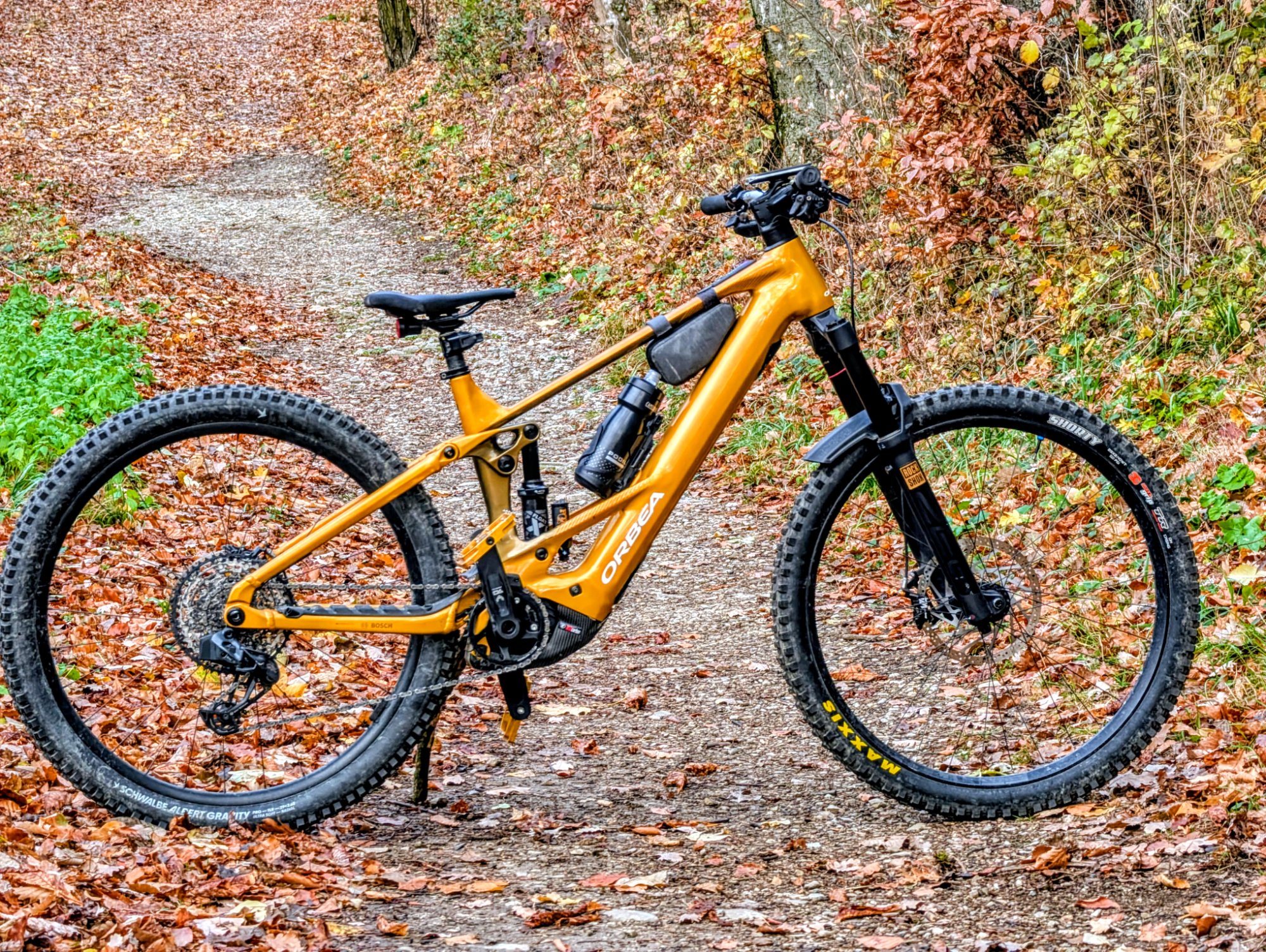

Ein paar Änderungen hab ich vorgenommen...reverb axs 200 mm und eine reverb axs 150 mm wenn ich mit dem Anhänger fahre, axs schaltung Hope Bremsen, Bikeyoke lenker, 155 kurbel, vorne eine 220 trp rs01, Laufräder wechsel ich ständig hab noch genug hier ;);)
Denn def. knockblock werde ich nicht tauschen da ich sowieso Vorhabe denn vorbsu zu tauschen und dann fällt er sowieso weg
Ist mir auch vor kurzem passiert. Unfreiwilligen Bodenkontakt gehabt, nix schlimmes, war auch nicht schnell. Anschlag war gleich hinüber. Ich lass das auch so.

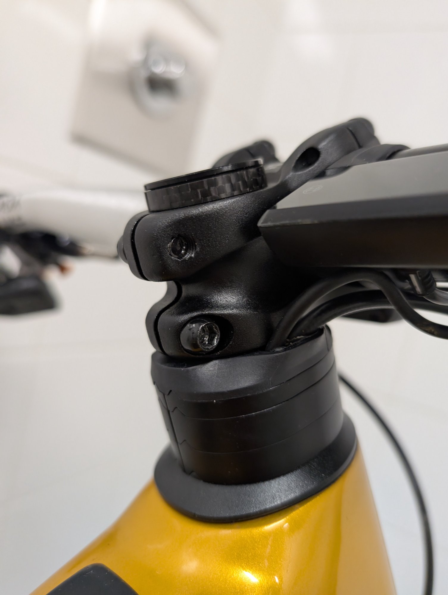

Aktion Standard vorbau abgeschlossen und da ich ja nur die Leitung der hinteren Bremse lösen musste ging das ganze flott ...
Ich habe die originalen spacer verwendet da es mir besser gefällt wenn die Leitungen knapp unterm lenker reingehen, wenn man die Abdeckung ganz unten einsetzt geht es auch mit normalen spacern
Lg
Sieht gut aus. Hätte garnicht gedacht das es so einfach geht. Muss ich mal schauen da bei mir an der Kabeldurchführung wo der Vorbau geklemmt ist noch diese ‚Fahne‘ hoch geht. Hattest du die spacer zum Nachrüsten bestellt? Ja oder, weil die hast du mir ja geschickt.
