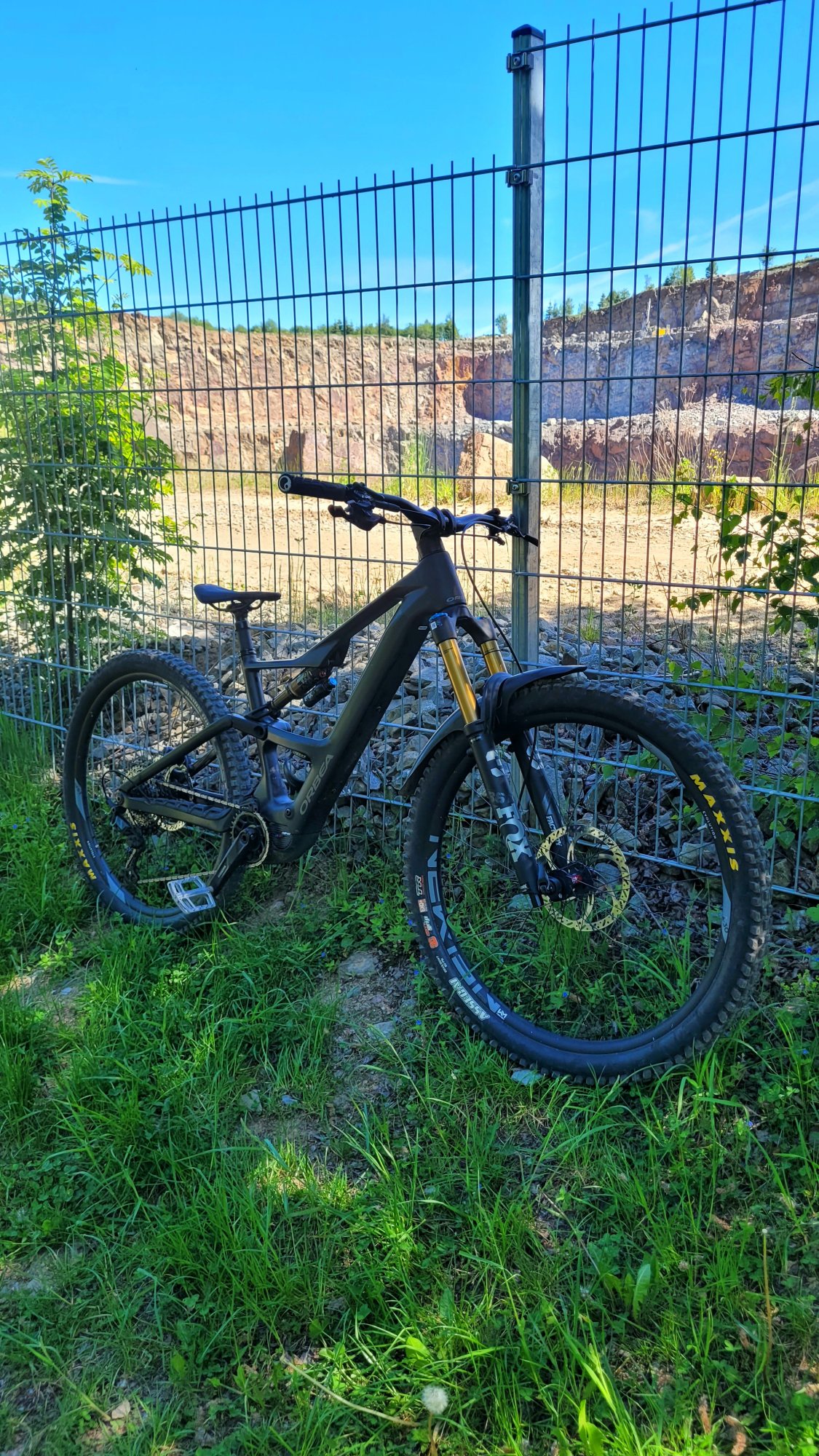

Bin zzt in meiner Heimat. Habe die Gelegenheit genutzt, mal wieder den Trailground in Brilon zu besuchen. Macht mit dem Rise mordsmäßig Spaß. Muss zugeben, macht mehr Laune als mit dem Jibb. 🫣
