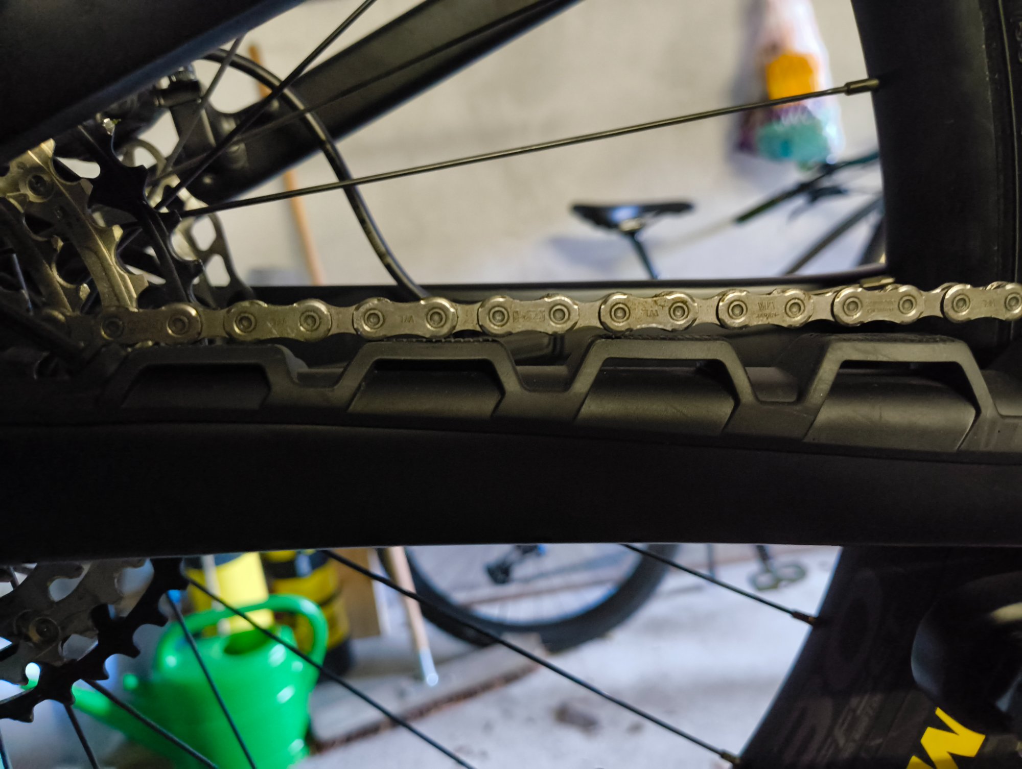

Das ist das H20 2025 mit Shimano XT M8100 SGS Shadow Plus.
Dann muss ich gleich noch mal das Rad einbauen und mich drauf setzen. Ich bin auf der Suche nach einem klappern und dachte das wäre die Ursache.
Bei meinem LT M20 liegt die Kette im gleichen Gang auch auf dem Kettenstrebenschutz auf. Kann gut sein, dass das während der Fahrt klappert. Hast du mal geschaut, ob die Kette verschlissen ist?
Ist das Kettenblatt original? 32 Z?
Kassette richtig angezogen?
Schaltwerk richtig angezogen?
