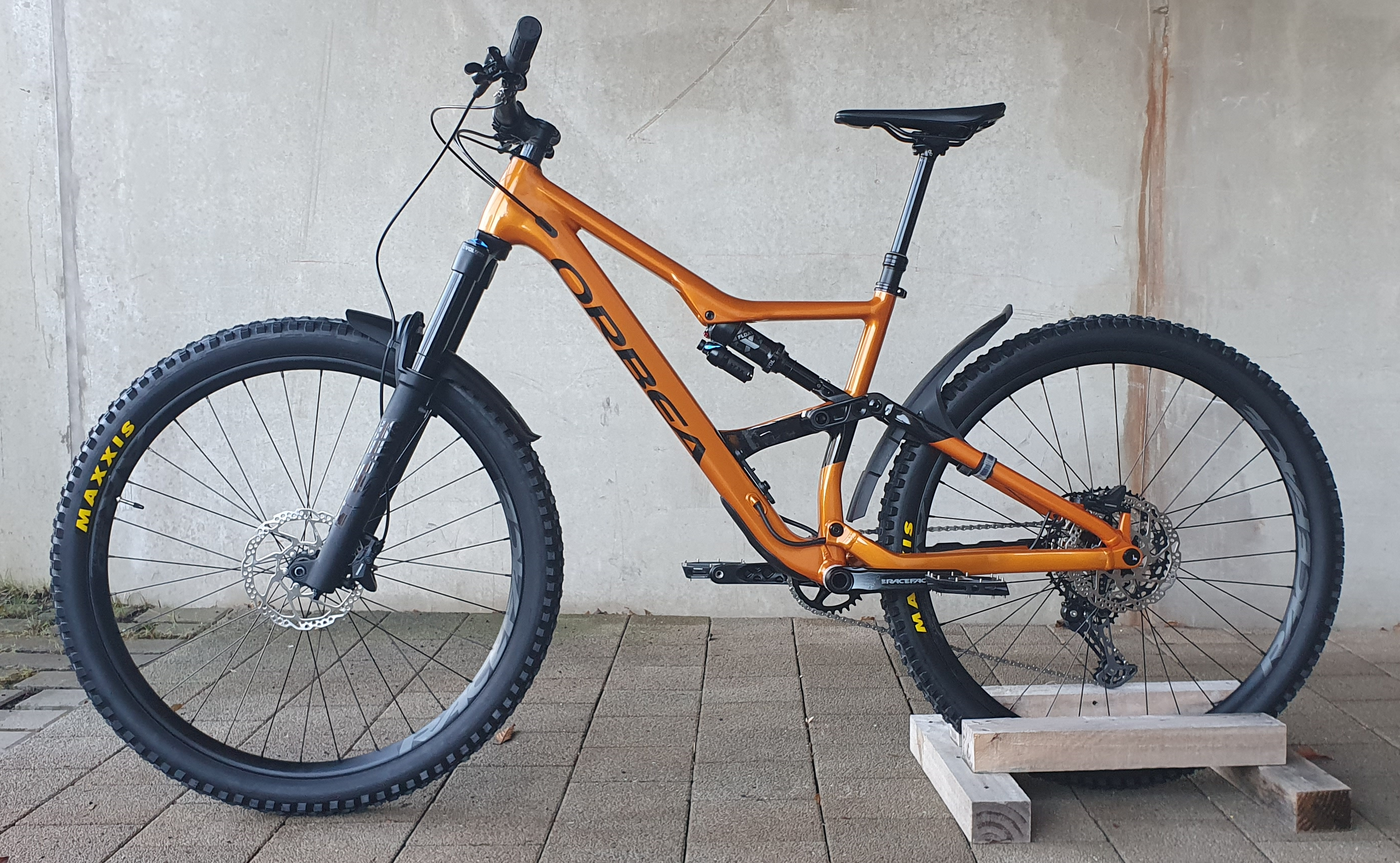

Meine Frau und ich haben auch zwei Alu-Rise in der gleichen Farbe wie ihr. Gute Wahl! :) 👍
Danke :)
Dann ist es offiziell von Shimano falsch erklärt oder veraltet.
Mit den Parametern muss ich mir wie gesagt mal alles in Ruhe anschauen.
Ja die Farbe ist toll, das graue hat uns nicht gefallen, meine Freundin sagte sieht aus wie ein Haibike.
Das Lila konnte wir nirgendwo live sehen, an der Farbe hatte ich Interesse.
Am Ende ist meins dann auch einfach Gold geworden, gefällt uns richtig gut.
Das 2022 (Gelb? oder doch Gold?) was hier paar beiträge über mir gepostet wurde sieht auch wunderschön aus, das haben wir mal live sehen können.
