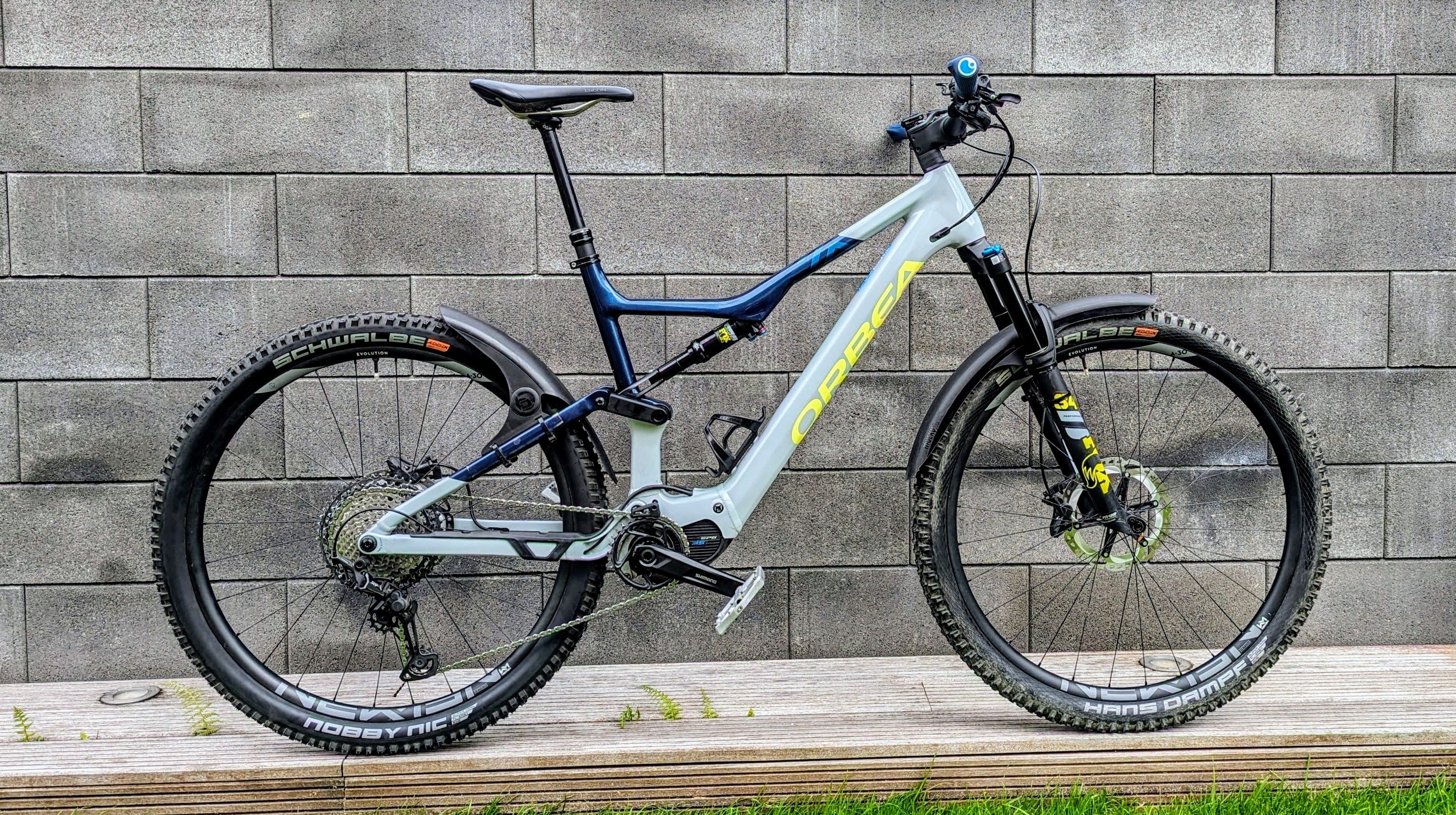

Sommer Setup, auch wenn es die nächsten Tage (Wochen) noch kräftig regnen soll. Neue Kette nach 1200km. Da mir die Nabe eh entgegen gekommen ist, hat die ihr Fett (weg) bekommen. Die Bremsen hab ich auch noch schnell entlüftet. Das Rise ist mein drittes Orbea Bike mit der Shimano 6120er. Leider das erste Bike, bei der ich mit der Bremse nicht zufrieden bin.
Hmm - möglicherweise nicht richtig eingebremst. Versuche es mit D03S Belägen und bremse diese richtig ein.
Die Bremsen dann was das Zeug hält.

Mein Problem ist, dass die Bremse vorne rubbelt, sobald die Beläge Wasser/Matsch/Dreck abbekommen (also ständig, bei den aktuellen Witterungsverhältnissen). Das hatte ich so noch nie. Auf allen drei Bikes bin ich die 34er gefahren. Am Oiz und Occam mit max. 180mm. Meine Theorie ist, dass die Gabel mit der 203er Scheibe nicht zurecht kommt. Die D02S haben bei Nässe immer nur ganz kurz gequietscht, dann war sofort Ruhe. Kein Rubbeln, nix. Die Galfer rubbeln den halben Downhill, dann quietschen die nur ganz leicht, wenn es denen zu heiß wird. Ab dann ist Ruhe und das Rubbeln ist weniger.

Meine 34er ist mit den 203mm Scheiben überfordert.
Also ich bin bei gott klein Leichtgewicht und bin selber mal an meinem ersten Rise ne 34 mit 203er + Magura MT5 gefahren. Keine Ahnung warum die Gabel damit überfordert sein sollte.
Das hat aber nix damit zu tun, welche Gabel verbaut ist. Die Gabel (egal welche) wird dann halt ein wenig "Flattern". Klar eine Steife weniger als ne dünne. Aber das kommt eher von der Paarung Belag - Scheibe oder wie das ganze eingebremst ist.
