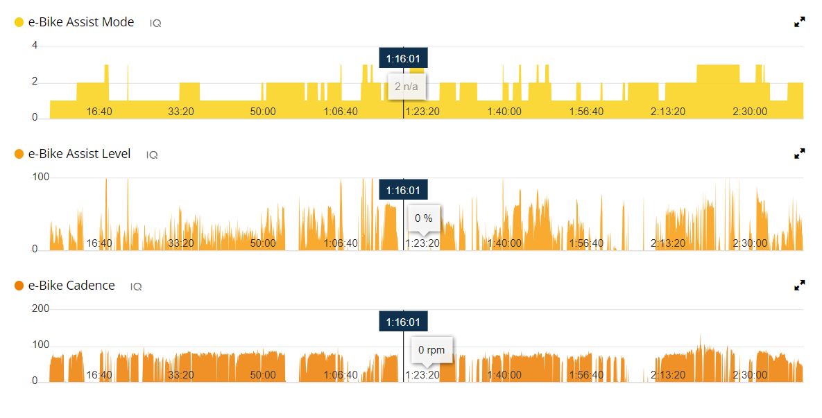

Nein, ich habe einen Wahoo und das Shimano-Display. Auf letzterem sehe ich die Unterstützung natürlich auch, aber ich kann halt nachher keine Daten rausgehen, um das besser zu verstehen. E-Ride sagt mir für die gestrigen 25.5km 48% Trail, 27% aus, 19% Eco und 6% Boost.
Das ist das tolle am Garmin:

Du rufst das aber nie konstant ab. Schau doch mal während der Fahrt auf das Display (egal in welchem Modus): Der Grad der Unterstützung wird dir in Form eines Balkens dynamisch angezeigt. Das ist nie konstant. Je nach Fahrsituation und Eigenleistung variiert das permanent.

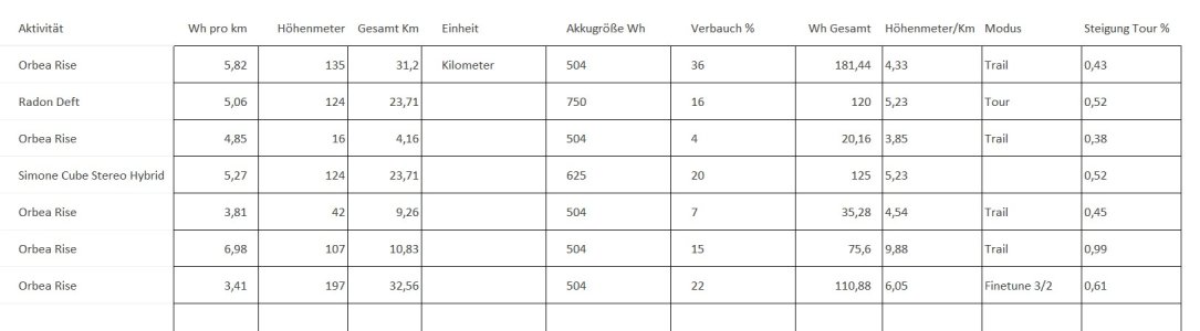

Ich hatte hier zuerst etwas über Messreihen auf immer der gleichen Strecke geschrieben. Am Ende ist das auch nicht zielführend hab ich mir gedacht. Was wohl am besten funktionieren wird, ist aus der Erfahrung bereits gemachter ähnlicher Touren auf den möglichen Verbrauch hochzurechnen.
So mache ich es. Aber das würde Messreichen auf allen Touren inkl. Gebirge beinhalten, damit man ein wenig den Verbrauch in unterschiedlichen Situationen abschätzen kann.
Ich sehe aber schon, dass es vermutlich doch zu unterschiedlich sein kann, um da zu jedem Steigungs % der Tour einen Wh Wert pro km zuordnen zu können.Screenshot 2024-05-30 085304.jpg
