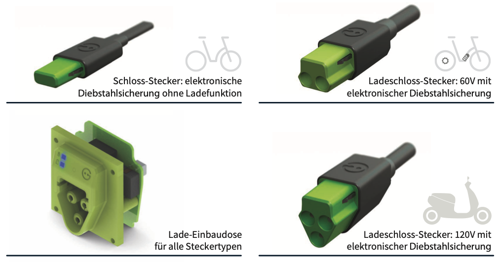

Bei EnergyBus handelt es sich bereits um genau das, es ist also, ein offener Standard vom "Verein Deutscher Maschinenbau-Anstalten - VDMA"
  • Punkt 1 wird aktuell mit dem zu Debatte stehenden Standard bereits erfüllt, geht also bis 120V
  • Punkt 2, der aktueller Vorschlag geht darüber hinaus, es inkludiert Bluetooth, USB und NFC, CAN, genauer, CANopen ist bereits Teil des EnergyBus Standards
  • Punkt 3 ist zentraler Bestandteil, also auch erfüllt
  • Punkt 4, es werden aktuell 3 Formfaktoren vorgeschlagen, dabei unterscheidet sich der Stacker nach Zielsetzung, Diebstahlsicherung ohne Ladefunktion, Stecker bis 60V und Stecker bis 120V (E-Scooter)
  • Punkt 5, ist auch Teil des EnergyBus Standards
    PS. Der neuer Vorschlag geht bis 120V vorerst

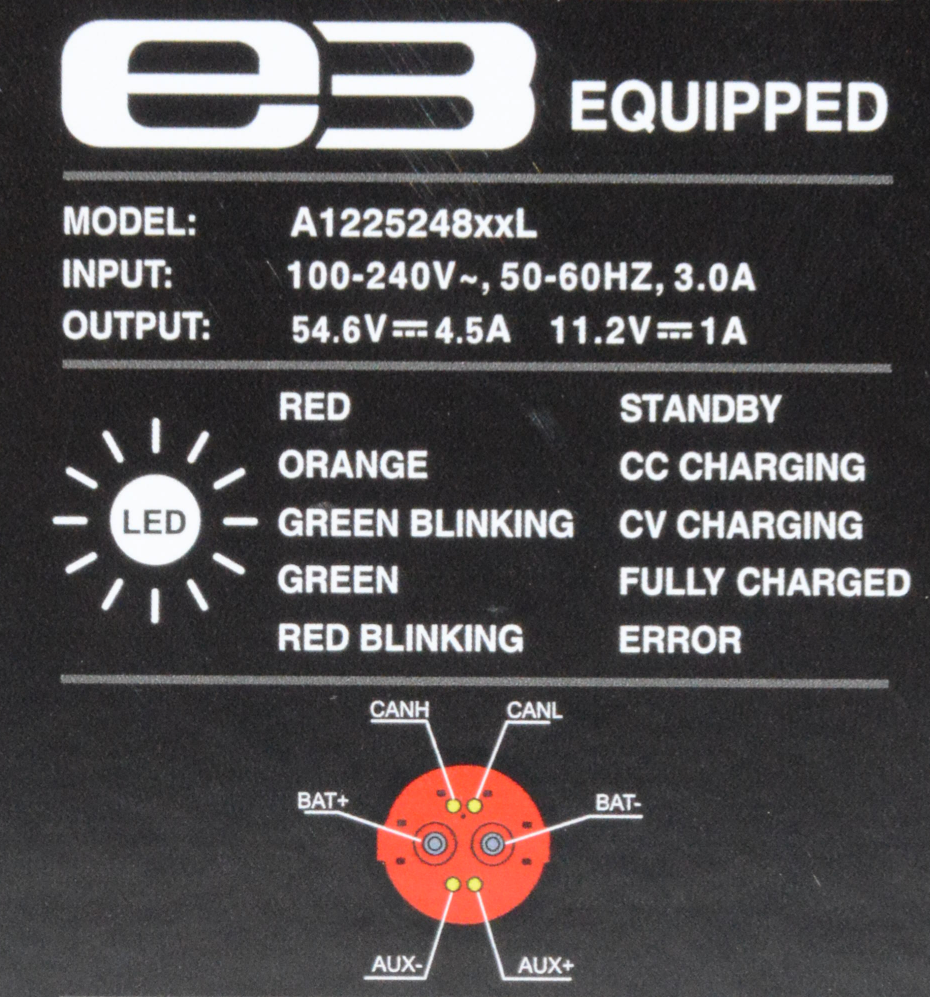

EnergyBus undRosenberger Stecker - nun, das habe ich seit >10 Jahren am E-Bike.
Eigentlich eine feine Sache, aber am Markt (leider) klar gescheitert. Damals, als die meisten Ladegeräte mehr oder wenige ungesichert einch CC/CV Strom in die Akku pressten, war der EB entsprechen vielen Herstellern zu weit voraus. Und heute? Haben die Hersteller (hoffentlich) gelernt, wie sicheres Akkuladen geht

Nebenbei: die ziemlich dämlichen grünen Kisten, welche mir nur durch minderwertige Stecker aufgefallen sind, (vor denen mich vor Jahren sogar mein Bikeshop gewarnt hatte), verschwinden langsam.
Zufällig steht da Energy Bus drauf.
