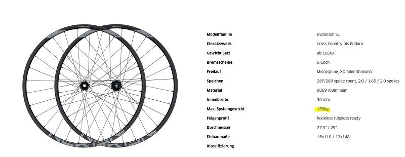

Da ich auch am überlegen bin, die Evo SL A30 auf dem Levo zu montieren (als Zweit-LRS für leichten Traileinsatz), auch am Hinterrad 27.5" (bei 72kg Gewicht), frage ich nochmals aktuell nach Eurer Meinung, weil zum Einen Newmen das Systemgewicht auf 150 kg erhöht hat und ein 27,5 von Haus aus stabiler ist:
https://www.newmen-components.de/Konfigurator?&StuffId=c70a898c-f49a-4fef-a7be-ab993a4c1f3c
Und zum anderen, was das Thema Speichen angeht, die D-light auch am für E-Bike bis Enduro freigegebenen Advanced SL A30 montiert sind. Reifenbreite soll 2.4 v+h werden. Supertrail, evtl Superground. Carbon ist mir zu teuer.
Vielleicht hat ja inzwischen jemand einen SL A30 auch am Hinterrad? Vorderrad sehe ich als unkritisch bei dem Einsatz. Der Traverse bleibt für härtere Sachen.
Hallo, kannst Du meines Erachtens prima machen.
Ich fahre die Felge seit langem auch am eBike. Und das muss alles fahren. Funktioniert.
Ich hatte mich für's e allerdings für beidseitig Sapim Race entschieden, obwohl ich noch etwas leichter bin als Du.
