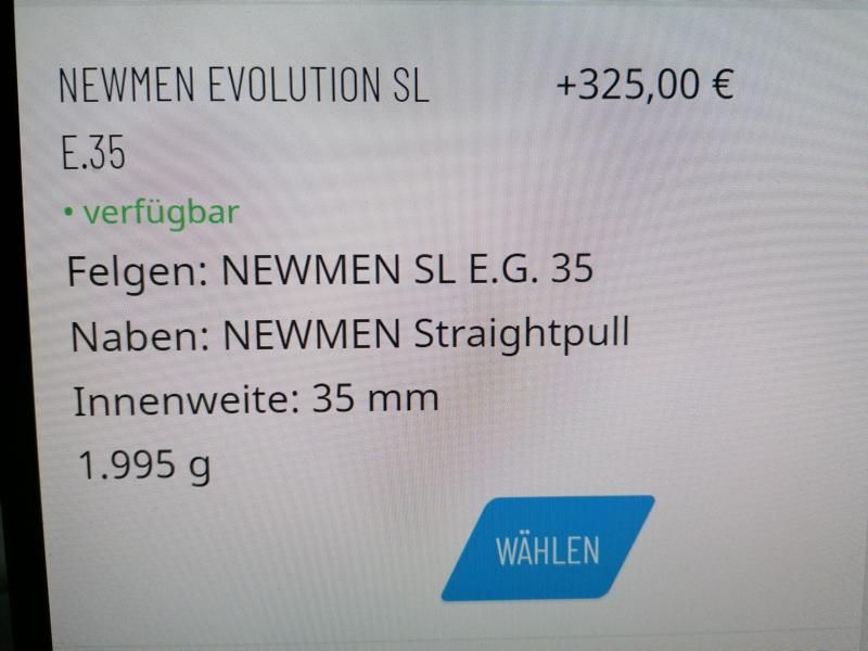

Hinten ganz klar die E.G Version, hinten kommt die meiste Belastung zustande und ganz ehrlich, die 100 Gramm merkst du am Ebike eh kaum.
Lieber ein paar Gramm mehr und mit einem guten Gefühl unterwegs. Ist doch ein guter Kompromiss 😉
Du bist also der Meinung das das SL A für meine 120-125KG und 220 Bremsscheibe ausreicht und ich am Heck eine E.G. nehmen sollte ? ;)
Bin nun gleich dabei etwas zu bestellen ;)
Ich bin bei einem Systemgewicht von 100 Kg mit dem SL A vorne sicher nicht am Limit, daher war für mich SL A als Kompromiss ok.
Aber ganz ehrlich, bei 125 kg wäre mir das zu knapp. Wegen der Bremsscheibe mache ich mir da weniger Sorgen.
Ich würde es nicht tun, aber du bist ja für dich selbst verantwortlich 😉

Ich habe es nur gemacht, weil die VR in E.G. derzeit nicht zu bekommen sind und mein Systemgewicht sogar unter dem liegt, was Newmen für die SL A als Maximum angibt.

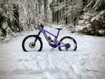

Meine Newmen SL A / E.G. Kombination findet morgen den Weg ans Bike, inklusive Aerothan Schläuche von Schwalbe und einer RS ZEB Ultimate Gabel mit 160 mm Travel, welche die RS Gold 35 RL ersetzen wird.
Im Vergleich zu meinem bisherigen Laufradsatz sind die Newmen sehr stramm eingespeicht. Bin gespannt wie sich das auswirken wird 🤔
