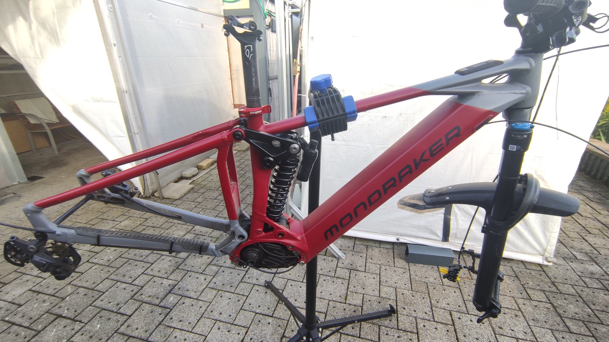

Die Bremse wird definitiv getauscht. Ist es so simpel wie beim Trek, dass man die Bremsleitubg einfach von hinten nach vorne durchschieben muss?
Wenn es so ist wie bei meinem Crafty, dann ja. Keine weiteren Kabelbinder, keine Schläuche oder Ummantelungen - nur das was du im Motorbereich gesehen hast.

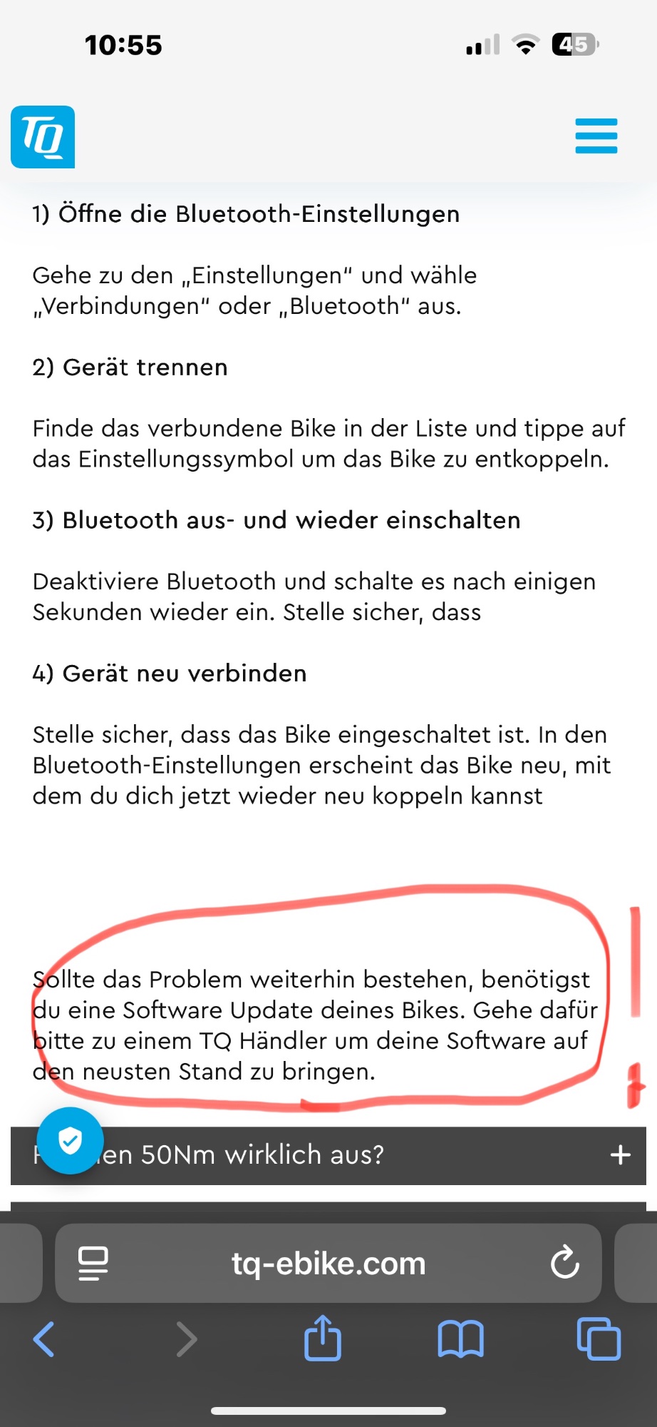

Laut Erinnerung von meinem Fuel EXe und auch den Infos aus dem Internet, soll ich zum Koppel. Das alte Bike in den BT-Einstellungen ignorieren, BT kurz ausschalten, wieder anschalten und den An/Aus-Schalter vom neuen Bike lange gedrückt halten.
Alles schön und gut. Nur wenn ich den Schalter am Neat gedrückt halte, geht das Teil aus und wieder an, aus und wieder an, aus und wieder …!
Was mache ich falsch?

App ist mit dem Internet verbunden.
FAQ‘s sind mir bekannt. Allerdings steht dort mein Problem auch nicht. Denn ich sehe das neue Fahrrad ja nicht mal in den BT-Einstellungen.
Und das hier:
Kann nicht wirklich deren Ernst sein.

Verbindungsprobleme bzw. nicht auffinden mit meinem Neat hatte ich nach einem Softwareupdate auch mal, eine Neuinstallation der App hat es damals gelöst..
Hat auch nichts gebracht. Sehe das Problem auch eher beim Fahrrad, welches kein BT aufbaut.
Ich werde wohl nicht drumherum kommen meinen Händler zu kontaktieren. Nervt gar nicht.

Die bremsleitung konnte ich mit dem Tool von Rock Shox wunderbar durch den Rahmen ziehen, bei der Schaltung habe ich auch geflucht, 4h Lebenszeit verloren und mir aus einer 50 cm langen Holzlatten ein spezialwerkzeug nachgebaut. Schraube durch gedreht und dann kann man die Halterung unterm Flaschenhalter halbwegs gut platzieren.

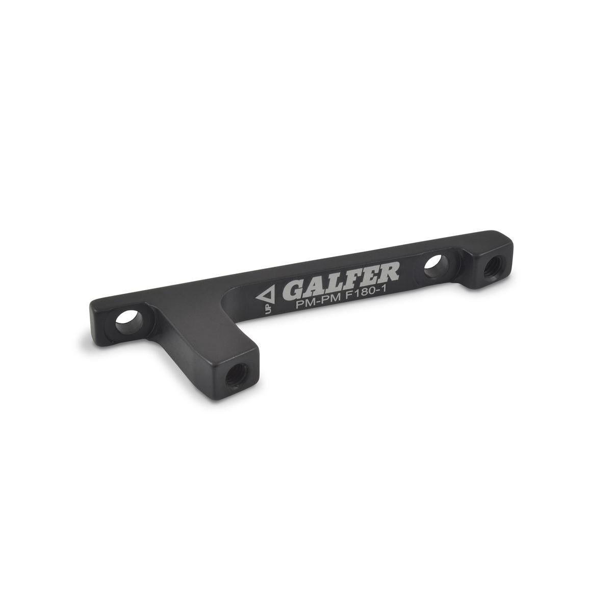

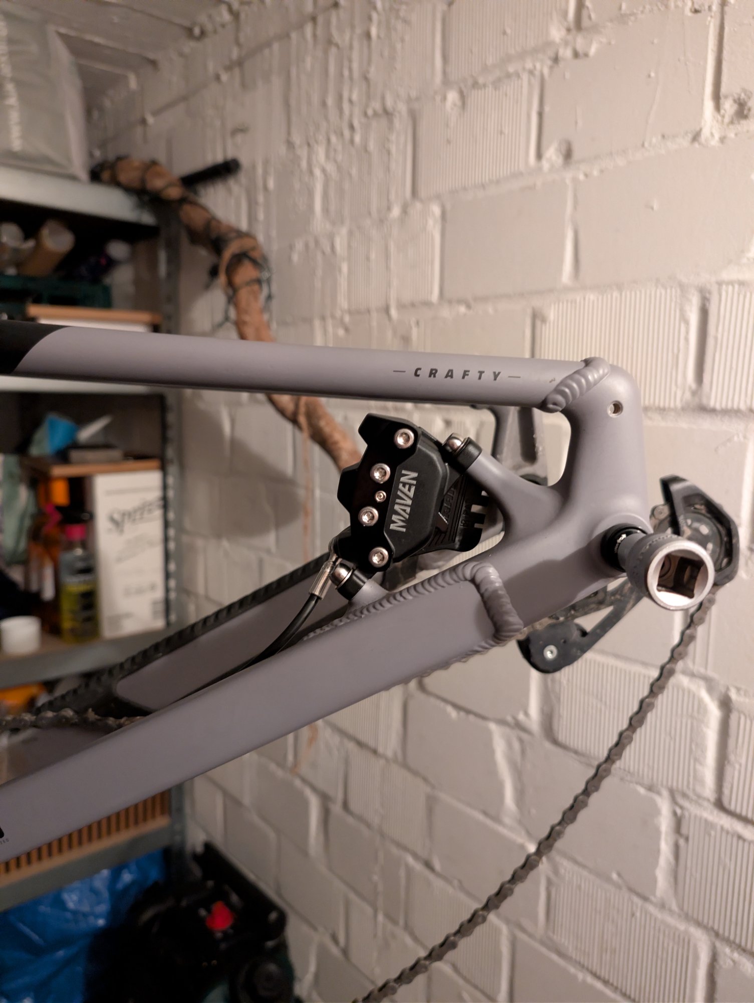

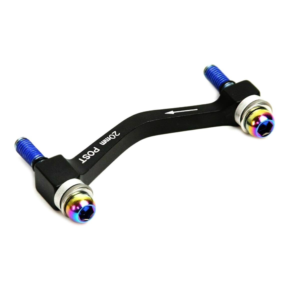

Nabend, hat sich jemand von euch ne Maven ans 2023er Crafty geklöppelt? Mit 20mm postmount Adapter bekomme ich den Bremssattel nicht mehr rein.
Wird dann wohl auf ne 180er Scheibe hinaus laufen falls es nicht doch ne Möglichkeit gibt.
Wäre an sich ja nicht so tragisch aber jetzt hab ich natürlich ne 200er für hinten hier liegen und zurückgeben ist nicht mehr 🫣

Ich würde da schon weiter mit diversen Adaptern experimentieren, irgendeine Lösung gibt es immer...
