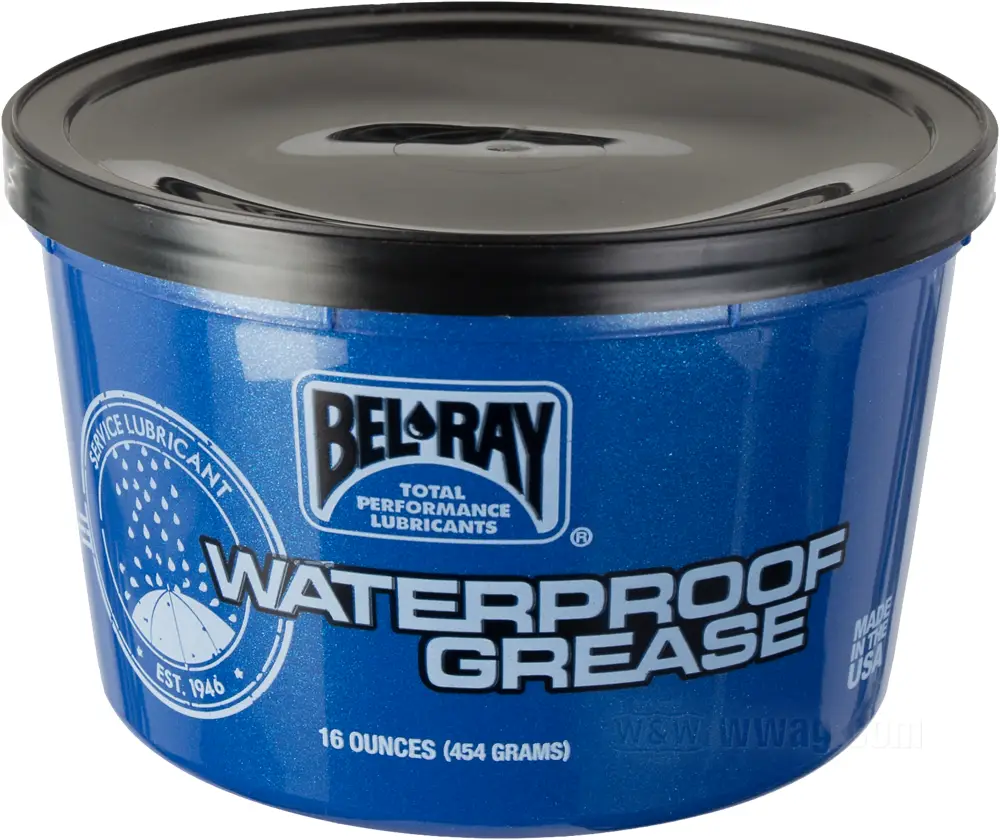

Nehme mehr oder weniger überall dieses seewasserbeständige Fett:
