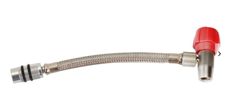

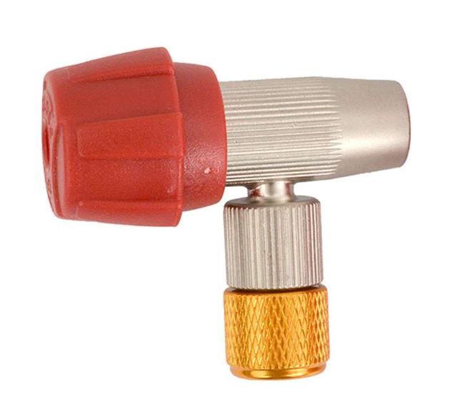

Viel unnötiger Text, wenn man -siehe Foto oben- einen Fülladapter mit Regler benutzt.
Nicht wenn man die Erfahrung gemacht hat, dass wenn man zur vollständigen Befüllung eine zweite Patrone braucht die allermeistens wegen Vereisung des Adapters nicht dicht zu bekommen ist. Daher zwei Adapter.
Diesen Fülladapter benutze ich seit Jahren ...und ich benutze ihn ständig.
Ich fahre zB. auf Sand mit 0,2/0,3 bar.
Wenn ich dann -aus div. Gründen auf einen Radweg wechsle, brauche ich zwei kleine Patronen um auf ca. 0,5/0,6 bar zu kommen. Mit dem Regler kann man die Strömungsgeschwindigkeit so verringern, dass überhaupt keine Vereisung entsteht. Und, auch die Füllmenge ist regulierbar, sodass eine Überfüllung vermieden wird.
Nie kam es zu einem von dir beschriebenen Szenario.

Noch besser als die vorher beschriebenen CO² Pumpen ist diese:
Na ja, ist der gleiche Fülladapter nur mit größerem Packmaß. Und, ein Ventil abgebrochen habe ich noch nie, obwohl ich div. Kunststoffventile benutze.
