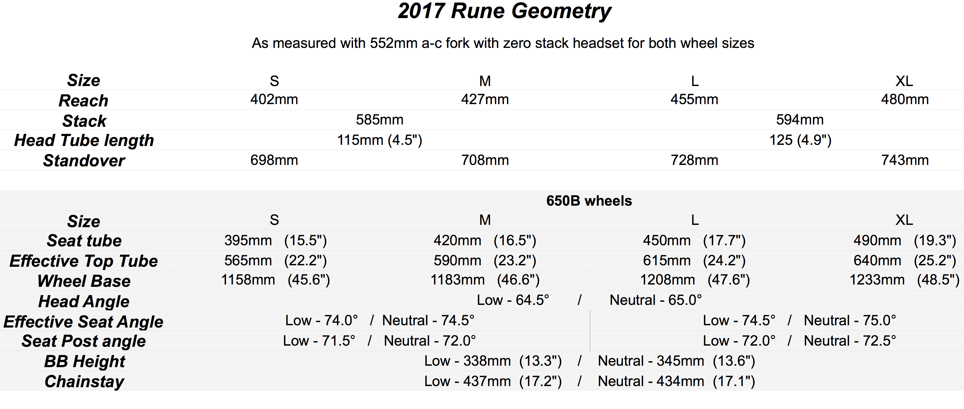

Geometrie des bisherigen Bikes:
Banshee Rune 2017 in M

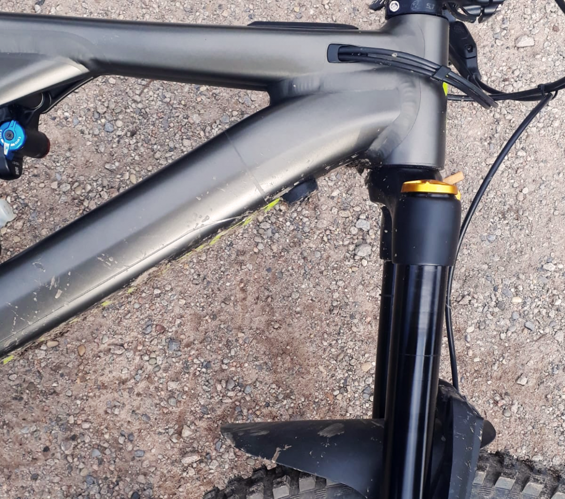

Weitere Sachen, die mir aufgefallen sind, vielleicht sind sie hilfreich für andere:
  • In Größe S2 ist da ein Gummibumper am Unterrohr, damit die Gabel nicht an den Rahmen anstößt. Der beschränkt den Lenkwinkel doch ziemlich und ist relativ auffällig. Ich hab den jetzt mit dem Dremel bearbeitet (die "Hörnchen" abgetrennt), damit ist der Lenkeinschlag in Ordnung und das Unterrohr immer noch geschützt. Und er fällt nicht mehr so auf.
  • Das Sattelrohr ist mit 400mm angegeben, aber nach ~195mm Versenktiefe ist da Schluss, weil die Schrauben vom Hinterbau ins Sattelrohr hinein reichen und somit eine weitere Versenkung blockieren (das muss ich mir auch noch mal genauer anschauen).

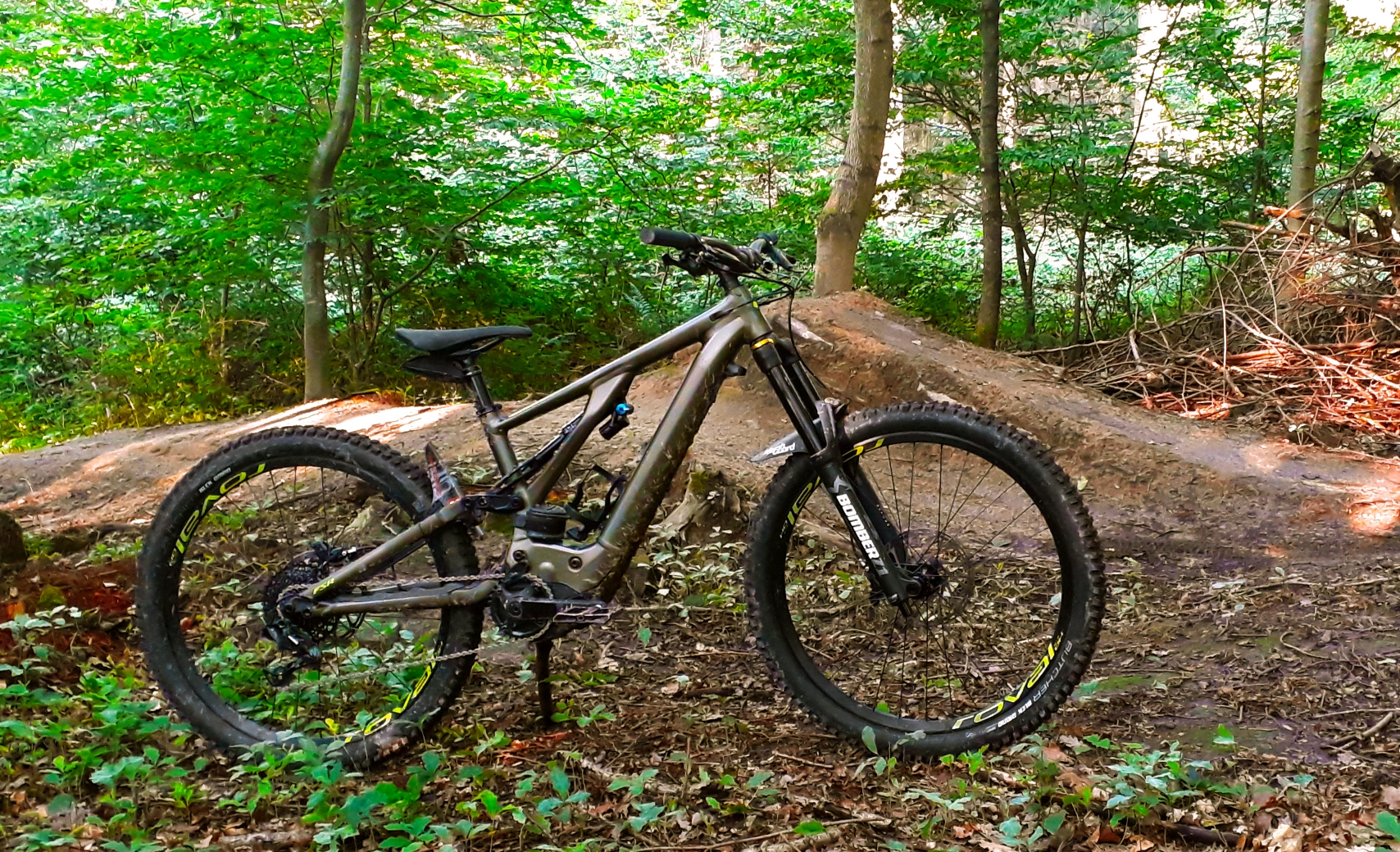

sp00n82
Mitglied
Ja, ist ein Alurahmen.
Hier bei der ersten (echten) Ausfahrt, noch vor Modifikationen (außer Invisiframe), mittlerweile habe ich hinten noch einen größeren Mudhugger dran, den weißen Schriftzug am vorderen entfernt, die Sattelstütze getauscht, den Lenker etwas gekürzt und eben auch den Bumper am Unterrohr gestutzt und die Reifen auf tubeless umgestellt.
Das nächste wären dann die Bremsen, die ich auf Shigura tausche, evtl. tausche ich auch noch die Gabel und baue meine alte Yari mit AWK und MST ein, da möchte ich aber noch etwas fahren, um die Bomber etwas kennenzulernen (Kratzer sind seit gestern dann eh schon drin :coldsweat:).

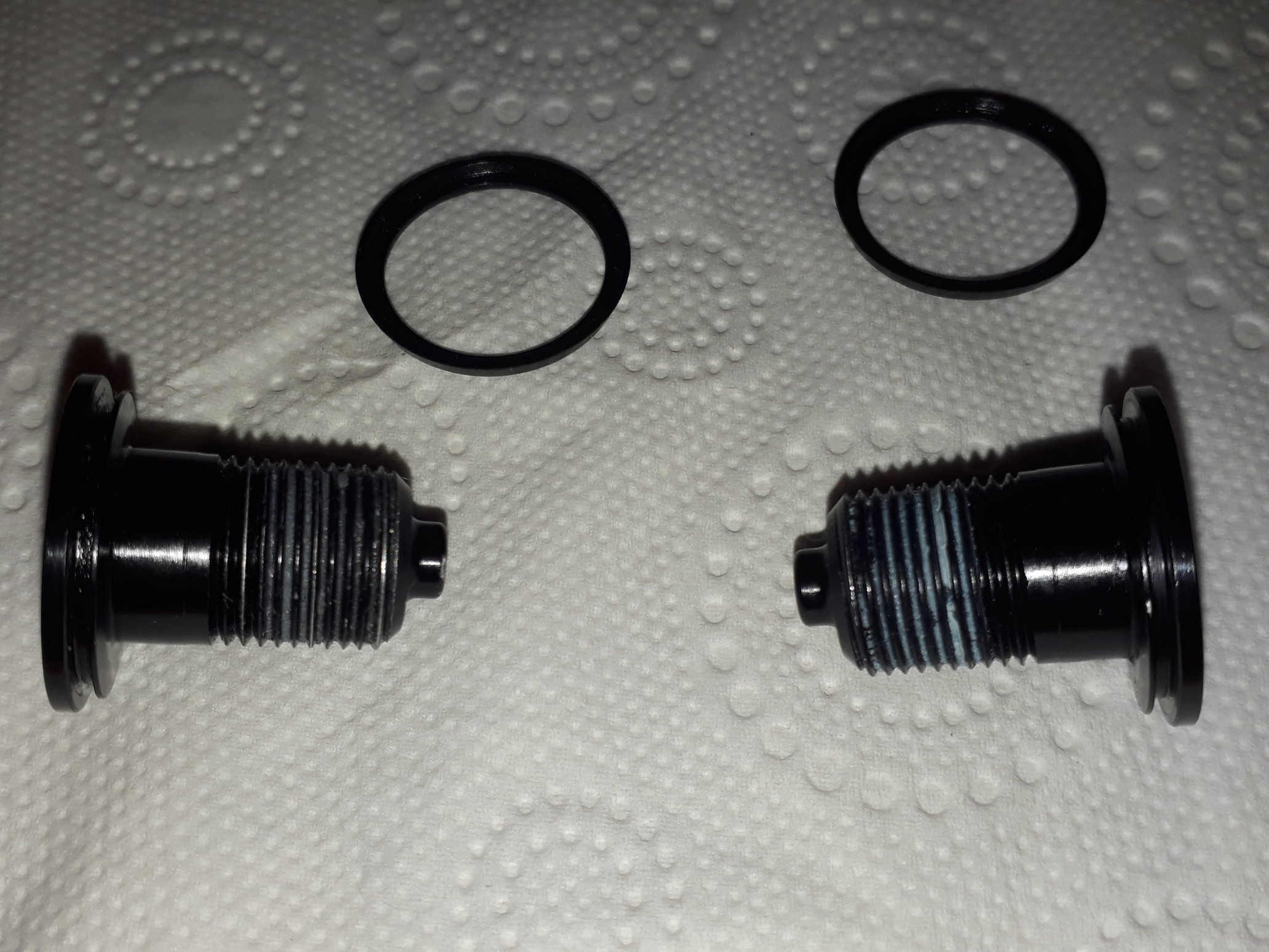

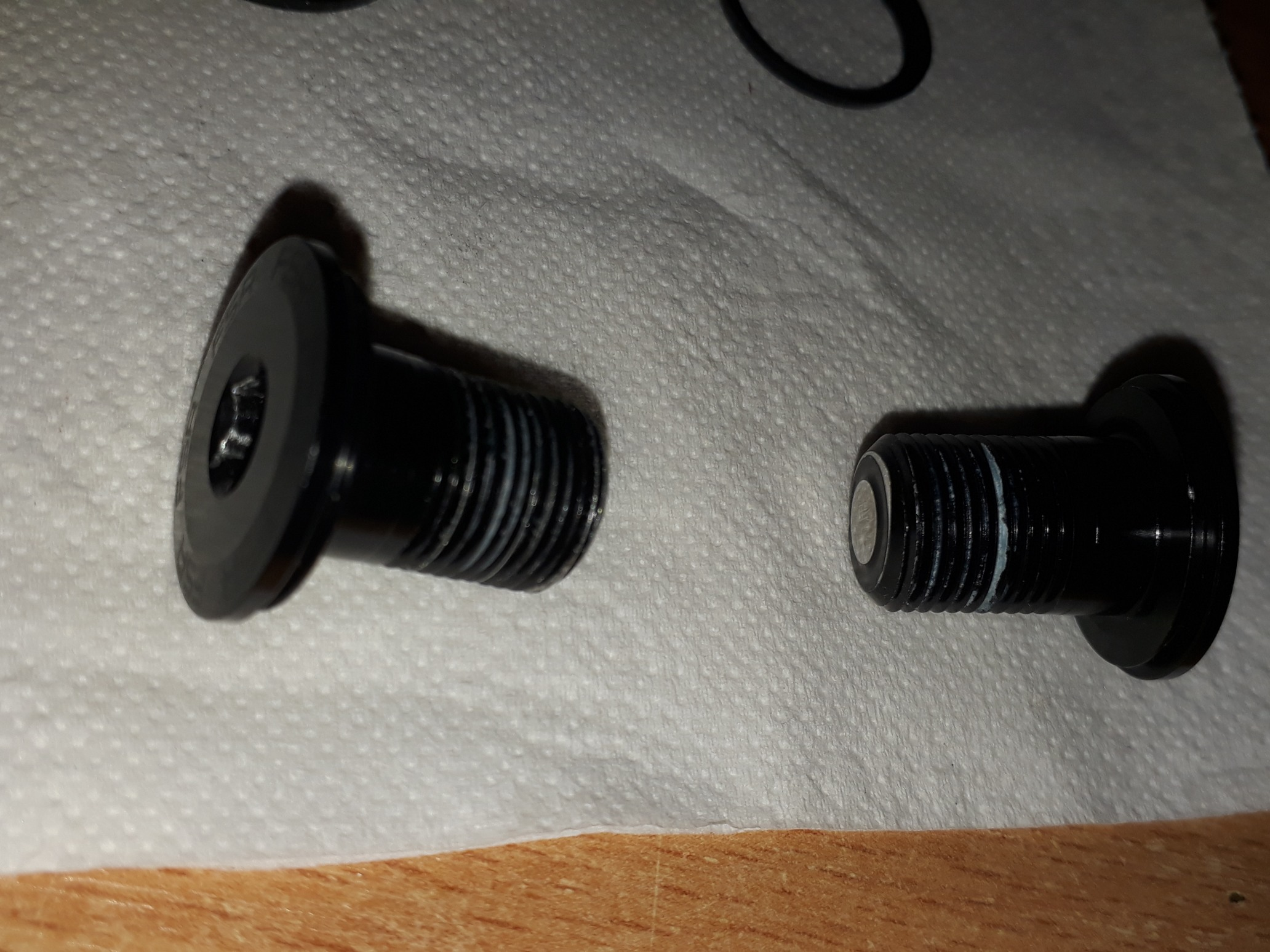

So, diese Macke konnte ich ihm jetzt auch austreiben. Die Nubsis der Schrauben habe ich kurzerhand mit dem Dremel und Schleifpapier abgeschliffen, da ich keinerlei Funktion für diese erkennen konnte, eben außer die Einstecktiefe künstlich zu begrenzen. Warum ist mir rätselhaft, vielleicht eine Art von eher gut gemeintem als gut gemachtem Rahmenschutz, damit die Sattelstütze nicht innen beim Sattelrohrknick anstößt oder sowas. 🤷‍♂️
Wie auch immer, ich habe ~20mm Einstecktiefe nach dem Entfernen gewonnen, damit kann ich meine OneUp v1 jetzt wieder mit 170mm betreiben. 🤗
(Gerade so, fast bis auf den Millimeter genau, und die zur Rechnung noch fehlenden 10mm kommen dadurch zustande, dass sich das Kabel jetzt wohl korrekt gesetzt hat, zuvor konnte ich die Sattelstütze noch nicht einmal bis ganz zu den Nubsis herunterschieben, da ansonsten die Ansteuerung nicht mehr korrekt funktioniert hat.)
Bilder:
1) Das Gewinde für die Schrauben im Sattelrohr. Das Gewinde geht komplett durch das Sattelrohr und die Öffnung im Inneren hat auch den vollen Schraubendurchmesser. Das schwarze Etwas nach dem Gewinde ist bereits meine eingesteckte Sattelstütze.
2) Die Schrauben mit Nubsis. An der linken Schraube sieht man bereits ein paar Macken, die durch die aufliegende Sattelstütze verursacht wurden.
3) Die Schrauben ohne Nubsis.
G
