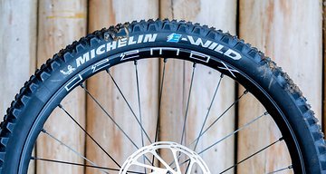

@Wissbadener:
Sind die Speichengewinde so wie Früher aus Kunststoff als Sollbruchstelle? Die waren damals so heikel zu montieren das mein Bike Shop die nur eingeschickt hat. Diese Sonderlõsung ist für mich das grösste Contra Argument.
Das geschlossene Felgenbett dafür das größte Pro:
Ist die Montage mit deiner MM problemlos gegangen?
Hab früher die Speziellen UST- Minions sogar trocken aufziehen und fahren kônnen.
Re: Mavic E-Deemax Laufrad: Kompromisslos konzipiert! Bis 180 kg freigegeben!
@Wissbadener:
Speichen​
  • Lacing: front and rear crossed 3, contactless
  • Count: 28 front and rear
  • Shape: straight pull, flat, double butted
  • Material: steel
  • Nipples: Fore integrated aluminum.............wenn du das meinst?
Na ja, die neuen Schwalbe, habe Magic Mary vorne und Big Betty hinten, gingen schon sehr stramm auf die DT H1900 drauf. Auf die E-Deemax noch einen Hauch schwerer. Fraglich ob die bei einem Defekt auf Tour runter gehen um einen Schlauch einzuziehen. Aber zum Glück sind die super pannensicher. Und es ist die erste Kombi, die ich ohne das SV-Ventil raus machen zu müssen mit einer Standluftpumpe aufpumpen konnte. Druckverlust? So gut wie 0.
Danke für die Fotos. Dh. Das sind standard Straight-Pull Speichen. Und der Alu- "Nippel" mit Spreiz Konus ist dann das Sonderteil, das sollte man dann also vorrätig haben für einen Bike Ausflug.
Also am orginal Magnet müssen laut Bedienungsanleitung zwei kleine Nippel entfernt werden für die Messerspeichen und es sind Ersatzspeichen mit denn Einschraubnippeln dabei für das VR zwei weil beide Seiten gleich lange Speichen, für das Hinterrad vier weil unterschiedlich lang, ich warte noch auf die Hülsen für 20mm Steckachse, dachte die sind dabei🤬
Gruß Richard
Hay wo hast den Adapter bekommen, suche auch dringend welche fürs Vorderrad!
Welche Achse hast du denn? 20x110mm oder 15x110mm? Gebraucht habe ich 15x110mm mit Flansch für RockShox Torque Caps. Fündig wurde ich bei Bike24. Die Adapter habe ich aktuell über, die könntest du von mir haben gegen einen kleinen Obolus. Ich gehe später mal messen.
