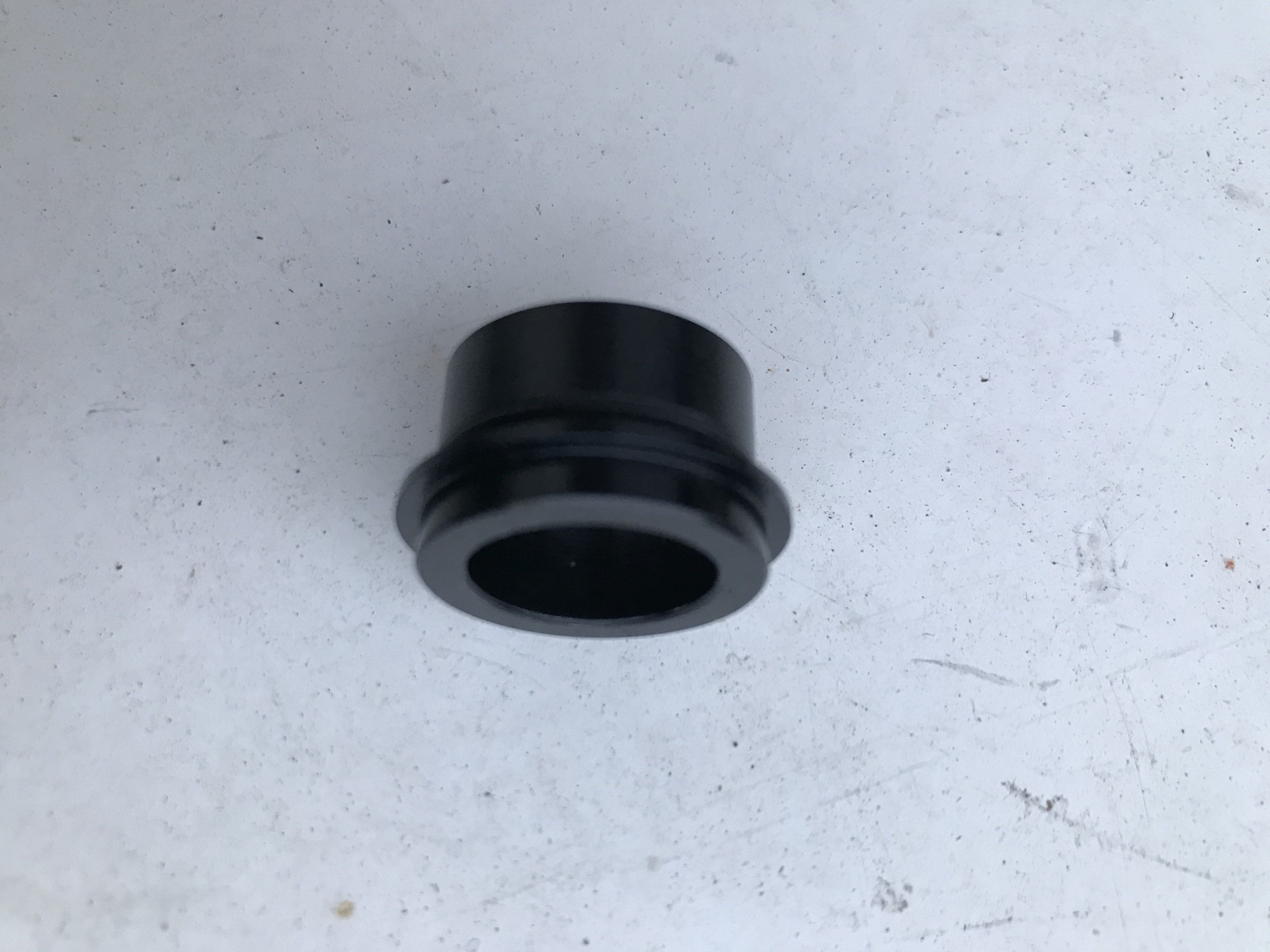

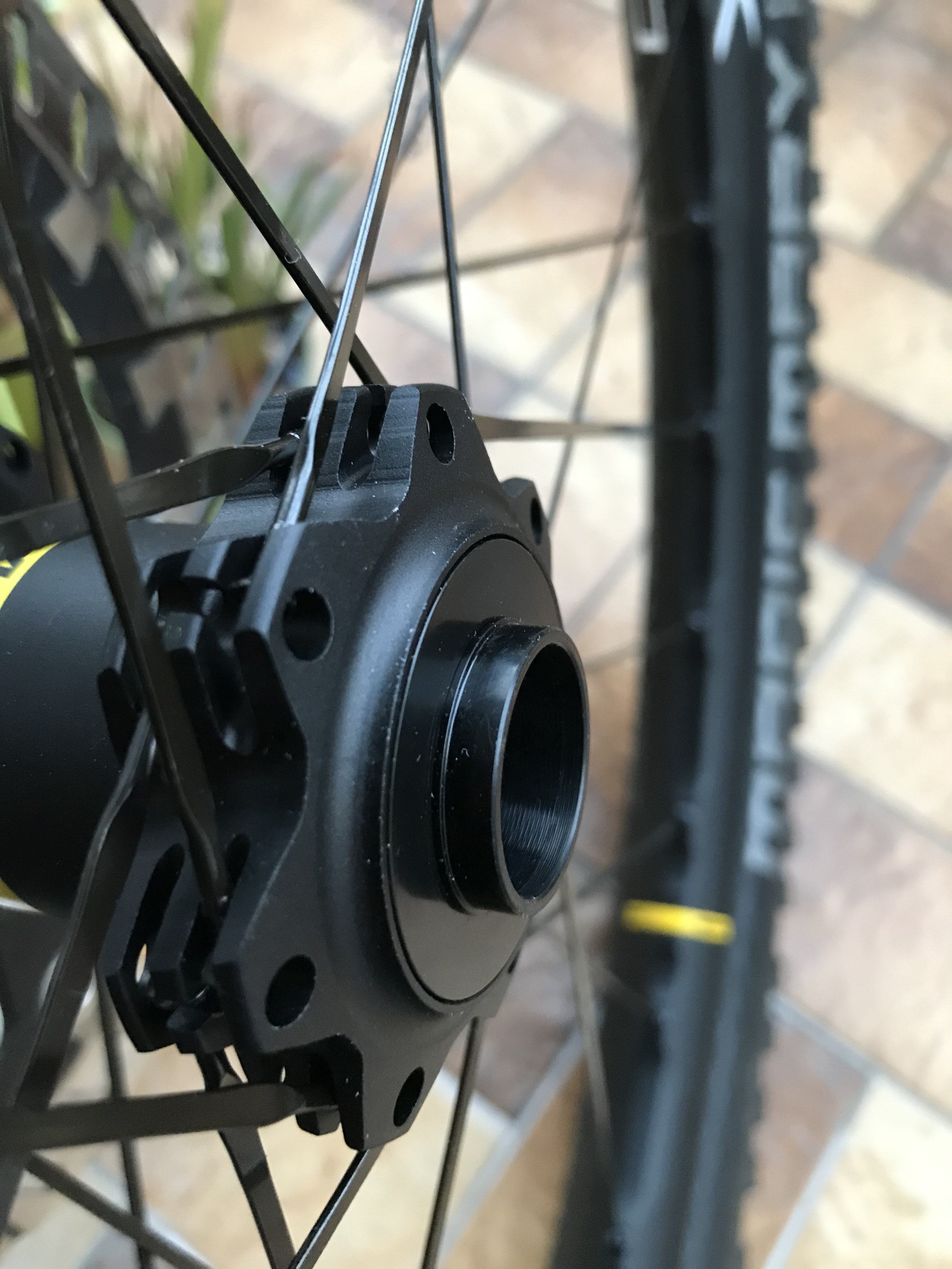

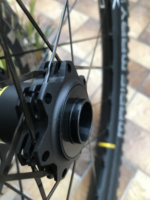

Mein VR 29" mit 6-Loch Befestigung der Bremsscheibe hat eine Achse für 20mm, die mit Achsstummel von 20mm auf 15x110mm reduziert werden. Und diese Achsstummel gibt es auch für 20x110mm.
Wissbadener
Und das sind die passenden Torque Caps für das VR 29" mit 6-Loch Befestigung der Bremsscheibe.
Auf der Homepage von Mavic sind nur die Torque Caps für das VR mit Center Lock Aufnahme aufgeführt. Daher musste ich selbst auf die Suche gehen.
