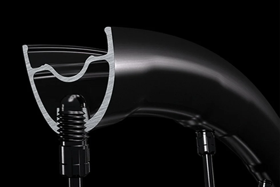

Sind die Speichengewinde so wie Früher aus Kunststoff als Sollbruchstelle? Die waren damals so heikel zu montieren das mein Bike Shop die nur eingeschickt hat. Diese Sonderlõsung ist für mich das grösste Contra Argument.
Das geschlossene Felgenbett dafür das größte Pro:

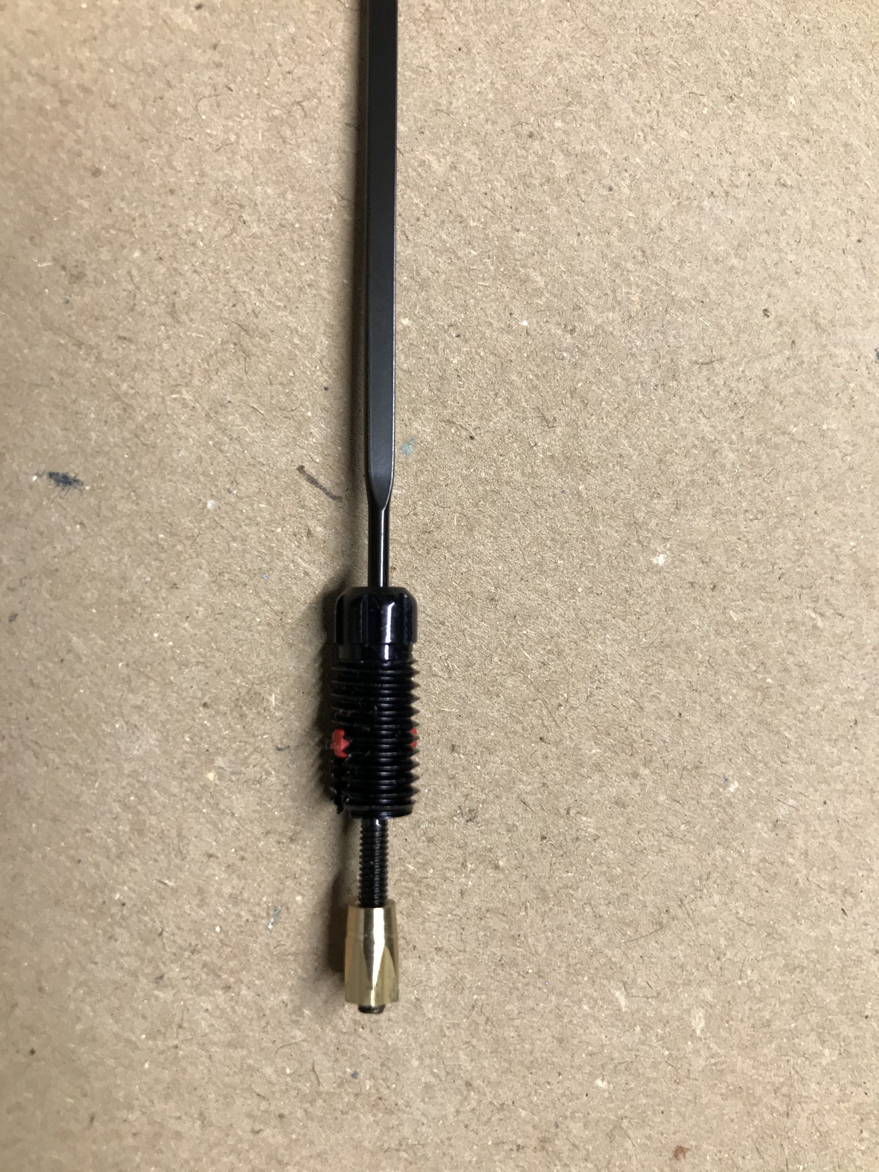

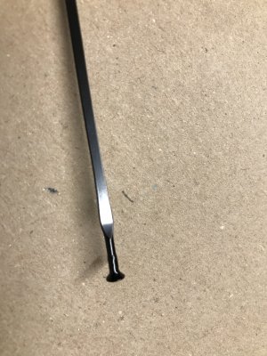

Speichen​
  • Lacing: front and rear crossed 3, contactless
  • Count: 28 front and rear
  • Shape: straight pull, flat, double butted
  • Material: steel
  • Nipples: Fore integrated aluminum.............wenn du das meinst?

Danke für die Fotos. Dh. Das sind standard Straight-Pull Speichen. Und der Alu- "Nippel" mit Spreiz Konus ist dann das Sonderteil, das sollte man dann also vorrätig haben für einen Bike Ausflug.
