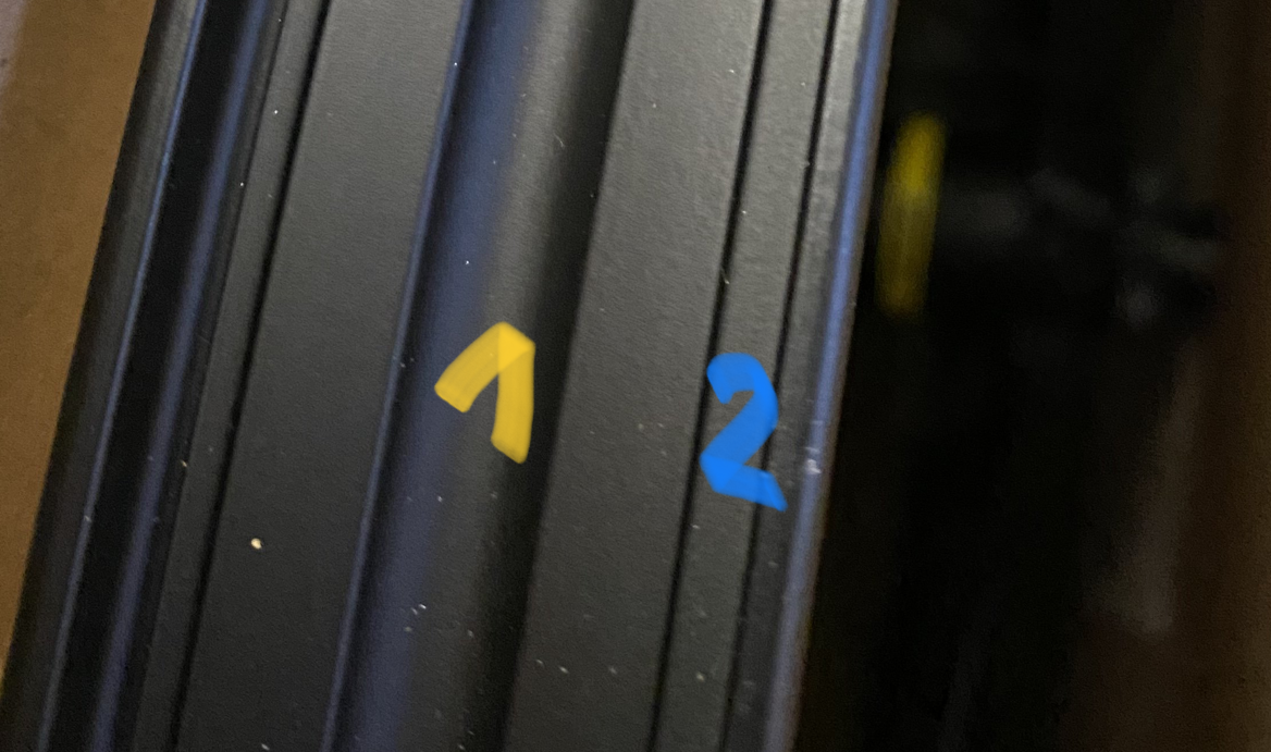

Nun, bei mir ist der Trick. Die Flanke des Reifen muss in der Vertiefung der Felge (1) sein, somit kleinerer Radius und der Reifen geht leichter auf der gegenüberliegenden Seite über die Felge.
Wer die Reifenflanke auf Position (2) hat, der hat verloren.
Deshalb gibts ja auch die Vertiefung bei (1)
Ich habe mittlerweile zwei Crossmax XL S und eine E-Deemax S 30 im Einsatz, alle haben das geschlosse Felgenbett.
Wie ERider schon sehr gut dargestellt hat, es ist extrem wichtig, den Reifenwulst an der gegenüberliegenden Stelle an der man den Reifen schlußendlich aufziehen will, zentral in der Vertiefung zu platzieren.

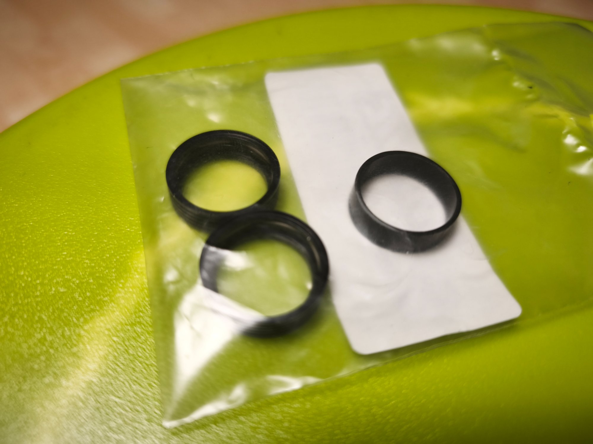

Mein Bike hat serienmäßig E Deemax LRS. Wie wahrscheinlich allen bekannt, sind sie an den Nabenachsen mir komischen geschlitzten Endanschlägen ausgestattet. Durch das häufige Ein- und Ausbau des Vorderrades ist mir eines dieser Teile verloren gegangen, weil sie mit der Zeit nicht mehr so straff auf der Achse saßen.
Hab Mavic Service angeschrieben. Anfänglich hieß es von denen, es sei ein Verschleißteil und müsse nachgekauft werden. Anschließend haben sie mir doch einen Satz so geschickt.
Die neuen sind anders designed, haben einen Sicherungsring im Inneren und sehen hübscher aus.
Weiß jemand wozu der beigefügte Plastikring dienen soll?
