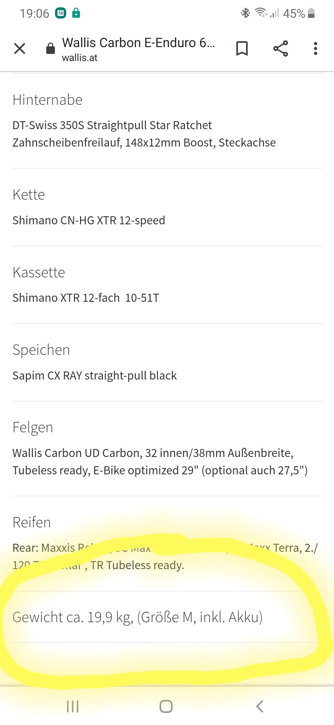

https://wallis.at/navi.php?a=24979&lang=eng
Schönes Bike und klasse Ausstattung.
Wäre sehr leicht für die Klasse, wenn es denn stimmt die Gewichtsangabe. Aber auch ein halbes Kilo mehr wäre sehr ok.
Das Wallis mit dickem Akku unter 20Kg? Weiß nicht. Das Mondraker Crafty carbon wurde doch auch mit unter 20kg vorgestellt wenn ich mich nicht irre. Auf der HP steht es nun mit 21,5Kg. Was angesichts des 3,5Kg schweren Bosch Akku´s (fest eingebaut) aber auch noch rel. leicht ist. Also für Bosch verhältnisse.
Es gibt ja einige Bikes mit Motoren der Bosch-Klasse und grossem Akku, die knapp an oder über der 20kg Marke liegen.
Sei es durch highendige Ausstattung und/oder durch sehr optimistische Prospektdaten.
Trotzdem würde ich da nicht von Light-EMTBs im Sinne des threads sprechen.
