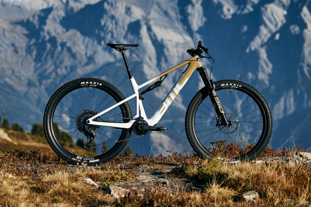

Ich bin mit dem Thömus einen etwas anderen Weg aber in die gleiche Richtung gegangen.
Leichtbau-Tuning ab Werk und Konfiguration schon vor dem Kauf.
Dabei auch Blick auf einheitliche Parts von DT-Swiss.
Ich sehe für mich darin auch den grossen Vorteil, bei einem etwaigen Wiederverkauf nichts zurückbauen zu müssen.
