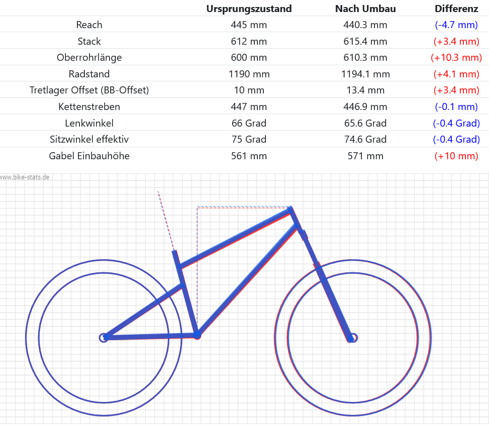

https://www.bike-stats.de/
Hier bspw für das Jam² die Änderung bei 10mm:
Letzten Endes wirst du es aber probieren müssen, schwer hier ne Empfehlung auszusprechen.
Im Zweifel würd ich nun lieber bei dem gleichen Federweg bleiben.
10mm mehr Oberrohrlänge?
Versuche mal die Berechnung hier:
https://bikegeo.muha.cc
Ich habe mein Jam2 ebenfalls von 150mm auf 160mm, was letztlich nur vielleicht 6mm netto mehr sind, allzuviel gemerkt habe da nicht von.
Musste allerdings Spacer unterm Vorbei nehmen, und Lenker drehen da nun zuviel Backsweep.
Bei nur 6mm mehr an Höhe? Der Backsweep am Lenker ändert sich nicht.
