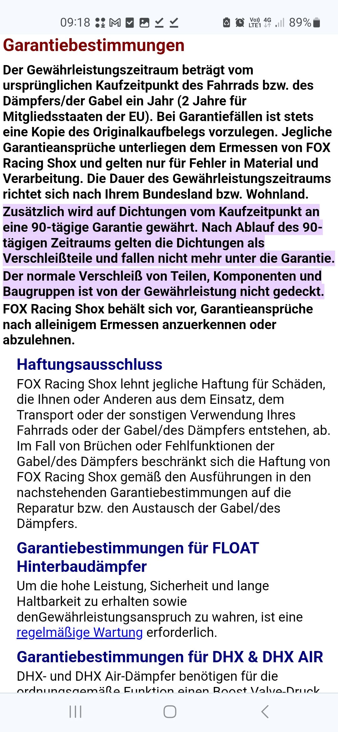

Ja das ist mir bekannt. Aber die neuen müssen sich erst noch beweisen und für 900 Euro hätte ich keine Lust Versuchskaninchen zu sein. Ist aber schön für die Bestandskunden dass Fox reagiert hat. Leider werden die alten bei diversen Shops weiterhin verramscht. Und die Garantiestimmungen von Fox sind löchrig.

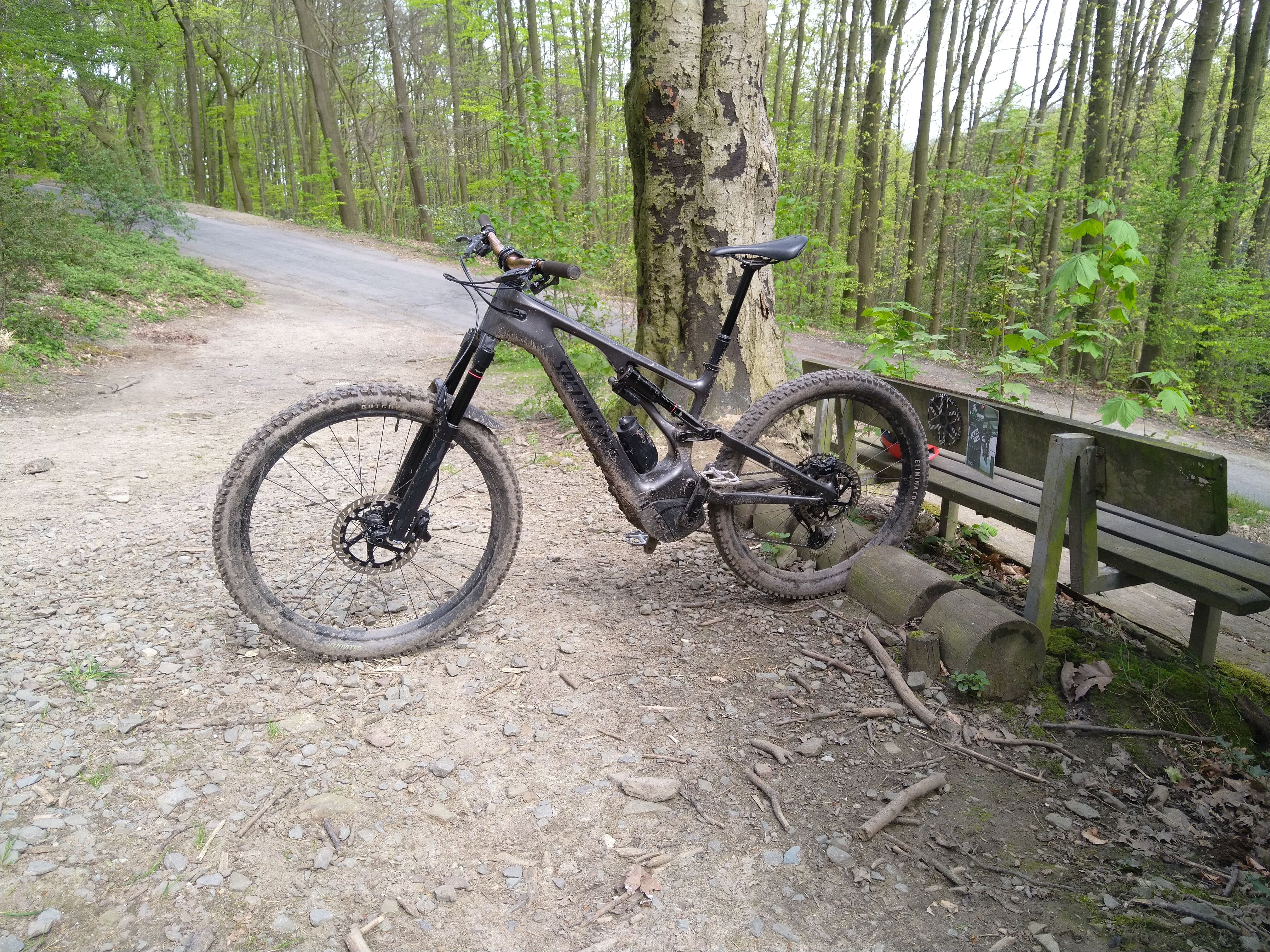

Ich habe vor ca. 1100KM an meinem Levo Base Carbon, vorne auf Lyrik Select+, und hinten auf Super Deluxe Ultimate.
Sehr zu empfehlen. Super einfach abzustimmen, günstig, günstig im Unterhalt.
Ich bin sehr zufrieden. Fahre hier in 42555 hauptsächlich Trail, eher zügig.

Servus Nachbar und Grüße aus 40822. Ein schönes Bike hast du dir da aufgebaut. Dein Carbon stand für mich auch in der engeren Auswahl.
Ich habe mich mal etwas eingelesen und mit deinem Dämpfer und der Lyrix Ultimate würde ich deutlich günstiger fahren. Was ich bisher gelesen habe, sollen die auch ziemlich gut sein. Danke für diesen Input.

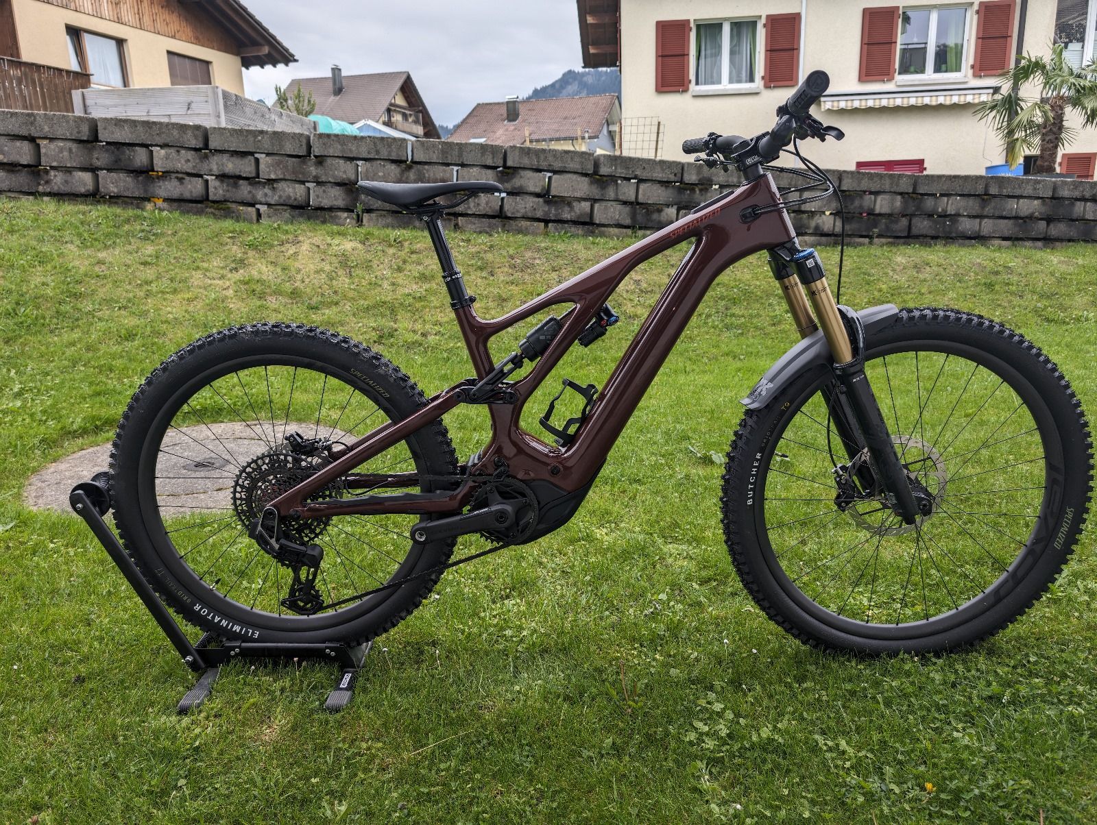

Ich fahre nun seit letztem Jahr einen Rockshox Super Deluxe Ultimate Coil. Problemlos. Yoke hin oder her. Mehrere Bekannte inkl. mein Händler/Kollege fahren den auch. Keine Defekte. Ein Blick in die E-EDR zeigt, dass auch das Speci Team RS Coil im Levo fährt. Ich habe diesbezüglich keine Bedenken. Hinterbauperformance gewinnt auf jeden Fall deutlich.
Vorne habe ich die serienmäßige 38 Performance Elite auf 170mm FW umgebaut. Verträgt sich gut im Levo. Cockpit entsprechend tiefer stellen. Und Lenkwinkel nicht ins flache Setting stellen. Das fährt sich nicht mehr harmonisch, Vorderrad gefühlt zu weit weg. Neigt im Flachen zum untersteuern und fährt sich stelzig im Steilen. Mit der neutralen Schale im Steuerrohr passt's und fährt sich gut. Der Riesenunterschied sind diese 10mm allerdings auch nicht, Gabel performt auch mit 160mm.
