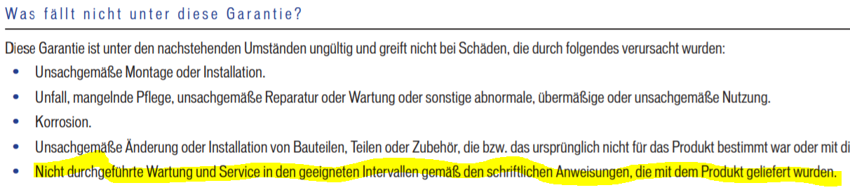

Hier aus den aktuellen Spezi Garantiebedingungen:
Allerdings muss man zwischen freiwilliger Garantie und gesetzlicher Gewährleistung unterscheiden.
Wenn es irgendwas in deinem Motor zerreisst kann das nicht auf mangelhafte Wartung abgewälzt werden weil es am Motor schlichtweg nichts zum Warten gibt.
Obwohl, der Brose Motor ist da besonders, da gab es in der Tat ein Softwareupdate welches die Gefahr vom Riemenrissen vermindert hat.
Andererseits sollte man mal sehen, was kann durch mangelnde Wartung kaputt gehen was nicht unter die Kategorie Verschleiss fällt?
Der von Dir gelb unterlegte Satz ist sicherlich vollkommen richtig, bedeutet aber nach meiner Interpretation lediglich, dass man sein Zeug nicht vergammeln lässt und nicht, dass die notwendige Wartung nicht selbst gemacht werden kann.
Sehe ich ähnlich…. .
Außerdem wird lediglich "...gemäß schriftlicher Anweisung..." erwähnt. Kann nicht erinnern das in der BA oder in sonst irgend einer Form da etwas explizites Stand. Lediglich, dass man das Bike registrieren soll um die Garantie zu erhalten. Auch nicht, wer den Service machen darf/kann.
Bei Riese und Müller oder Scott sind explizite Jahreszahlen oder Intervalle erwähnt und das diese von, ich glaub, geschulten Servicepersonal oder Fachhändler durchzuführen ist. Sowas fehlt hier komplett.
Evtl auf dem "Beipackzettel"....aber wie gesagt...kann mich nicht erinnern, das ich irgendwo bei Speci schonmal sowas gelesen habe...
Steht auch nicht drin dass das zwingend beim Händler gemacht werden muss. Wenn jetzt z.B. Dämpferschrauben oder die Schrauben für die Hinterbaukinematik lose sind und das so weit auslottert das der Rahmen beschädigt wird, fällt das eben dann nicht mehr unter Garantie.
