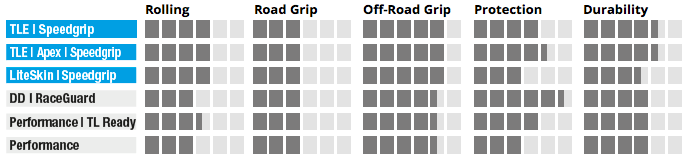

2x NN hinten Speedgripp, vorne Softgripp.
Hat genug Gripp egal ob trocken oder Nass und rollt schön leicht.

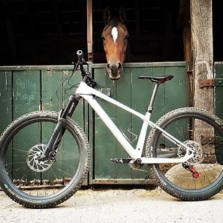

Gut, des Radl wiegt auch bloss 11,3kg mit Schläuchen ;)
