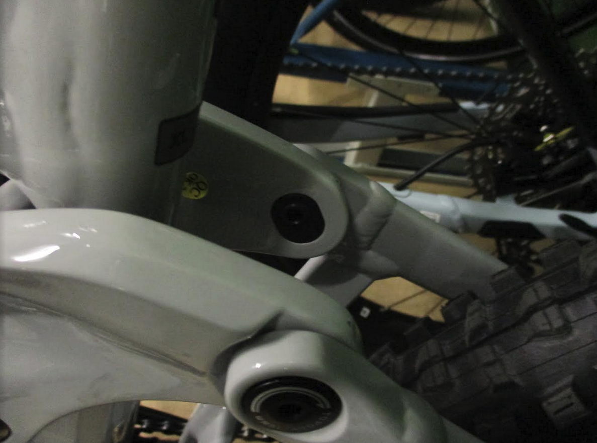

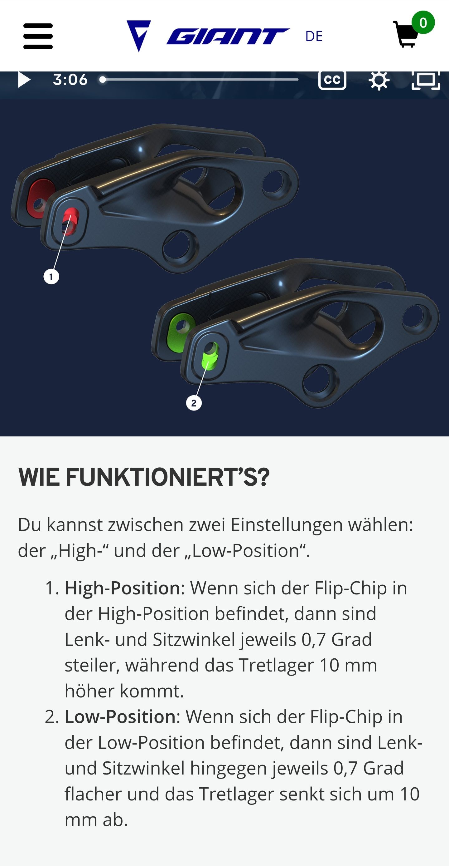

Ich denke du hattest die low Postion. Genau da hab ich das mit Lenkeinschlag auch gespürt. Auf High ist es völlig weg und fährt sich harmonischer.
Ist das high oder low? Sieht schon eher nach high aus, oder? Mist... :(
Heute mal denn flipchip auf high gestellt homtrails gefahren ...... absolut grauslich empfunden und gleich wieder auf low umgebaut ;)
Mit high fühlt es sich wie auf stelzen an ..
