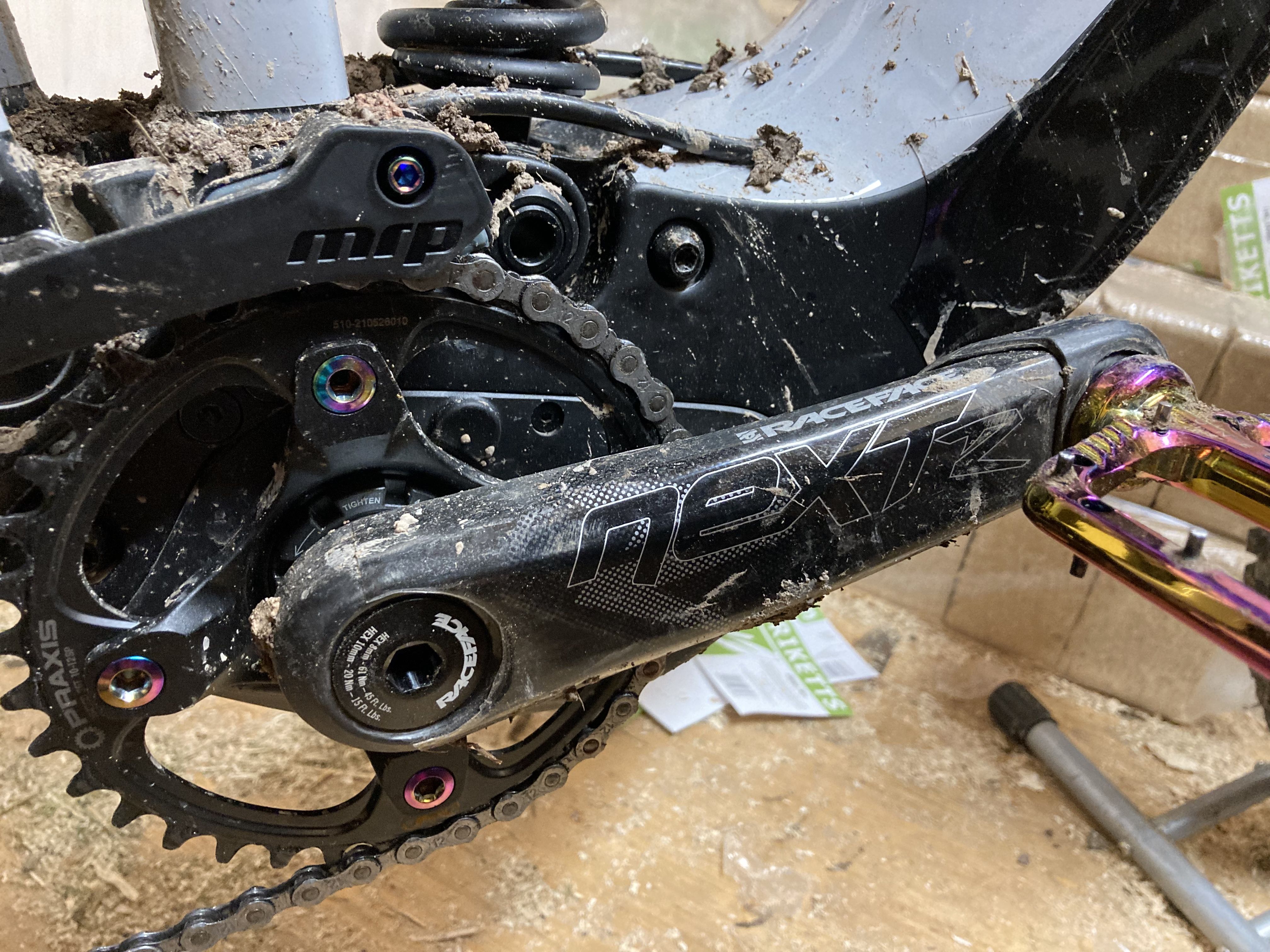

Mein Reign E+1 hat inzwischen folgende Updates bekommen:
  • Vorbau Evolution SL und Lenker Al von Newmen
  • Sattel 60X und Griffe 70X von SQLab
  • Sattelstütze BikeYoke Revive 185 mm
  • Pedale MD von Acros
  • XL Mud Guard von FOX
  • Rotlicht von Lupine
  • 5 Token in der FOX 38
  • Tubeless
Dann noch alle Züge/Leitungen passend abgelängt und sauber mit Kabelspiralen verpackt ... Folie kommt mir aber nicht ans MTB, obwohl mir Optik wichtig ist.
Was (vielleicht) noch kommt:
  • 223 mm Bremsscheibe vorne und 203 mm Bremsscheibe hinten von Galfer, jeweils in 2 mm Stärke
  • Lupine SL X ... noch unsicher, ob ich das wirklich will
  • andere Reifen
