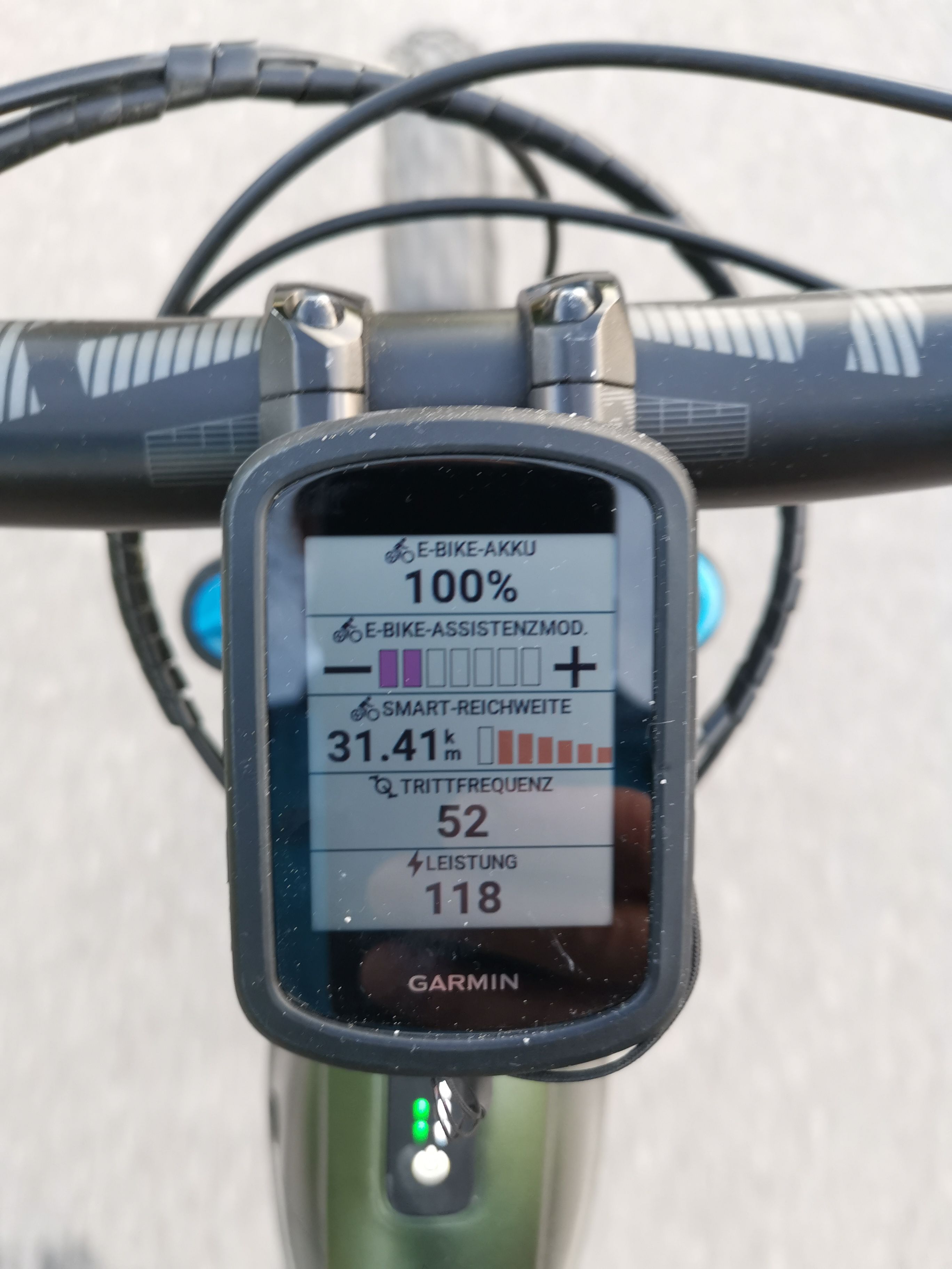

Garmin Edge 840. Musste alle Sensoren neu suchen und hab die alten gelöscht.
In den Datenfelder war keine Änderung notwendig.
Trittfrequenz passt soweit.
Die Leistungsanzeige springt zwar ganz schön hin und her, aber zumindest zeigt sie was halbwegs vernünftiges an 😇

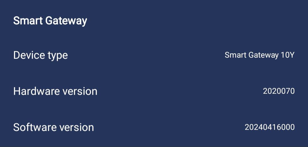

Hey ist das der letzte SG update der die leistung anzeige bessert? 20240430_120347.jpg

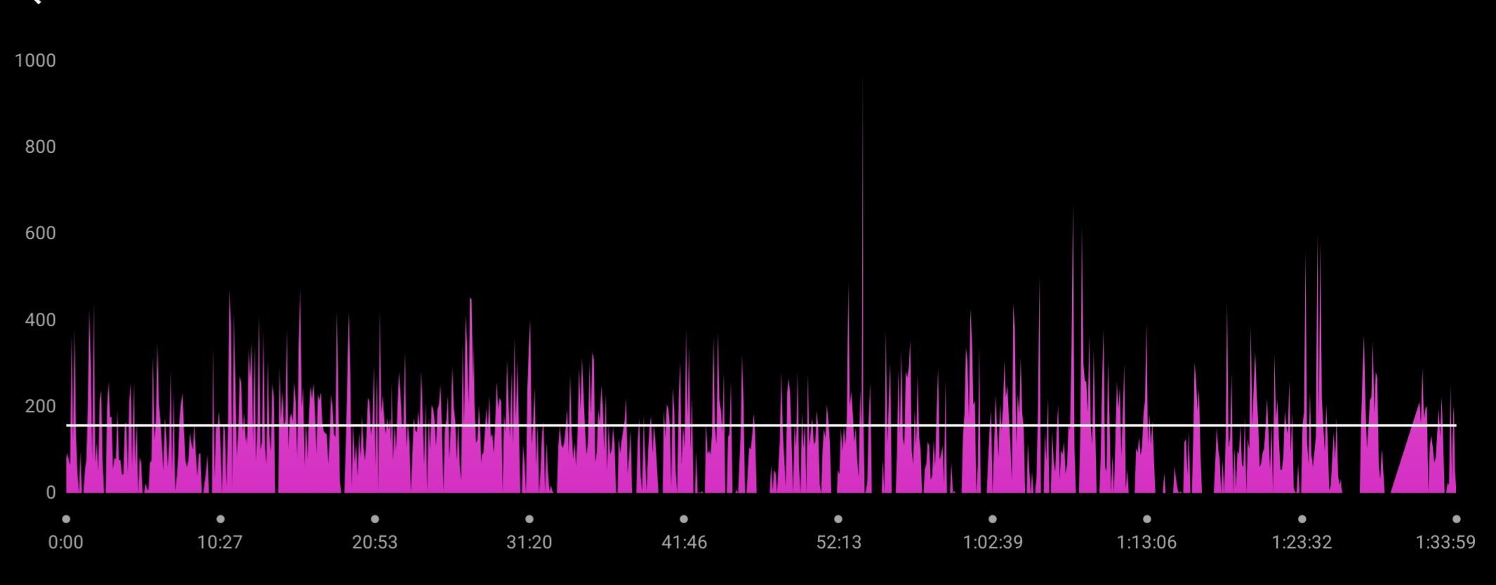

Hab eine test fahrt mit dem april SG update gemacht, 35km, 1100hm. 625 Akku 90% 》16%
Die Leistungs werte sind zurück und sie sind eigentlich ganz gut, die anzeige springt noch immer uber all aber nicht vie vorher uber ein par 1000W, scheint jetzt schön im normalen bereich zu fluktuiren.
Bei dieser fahrt war die maximale Leistung 980W, durchschnit 157W und NP(normalized power) 166W.
Ich nutze die 10s oder die 30s Leistung anzeige am meinem Garmin die anzeigen sind stabiler und leichter zu ansehen.
Ich kann leider aber auch sagen das die leistung des motors nicht vie vorher ist, der ist vom gefühl jetzt ein bisschen schwächer geworden.
Der Akku verbrauch ist höher geworden mit durchschnittlich 200% unterstützung 60-70Nm und Launch 3-4 ist der verbrauch beim 42Wh/100hm. Ich bin vegen gefallene 🌳 viel stop/go gefahren und hatte eine längere pause von dem rad also konnte das alles auch einfluss haben.
Aber auch mit das alles ist 42Wh/100hm sehr hoch, so ein höhen verbrauch hate ich vorher beim uber 300% unterstützung und 85Nm und durchschnit steigungen uber 10%
Eine fahrt ist aber nicht genug für einen schluss bericht fur den akku verbrauch, muss noch ein par machen, auch mit dem 800er, und dann sehen was los ist...
Melde mich wenn ich mehr daten hab...✌️
