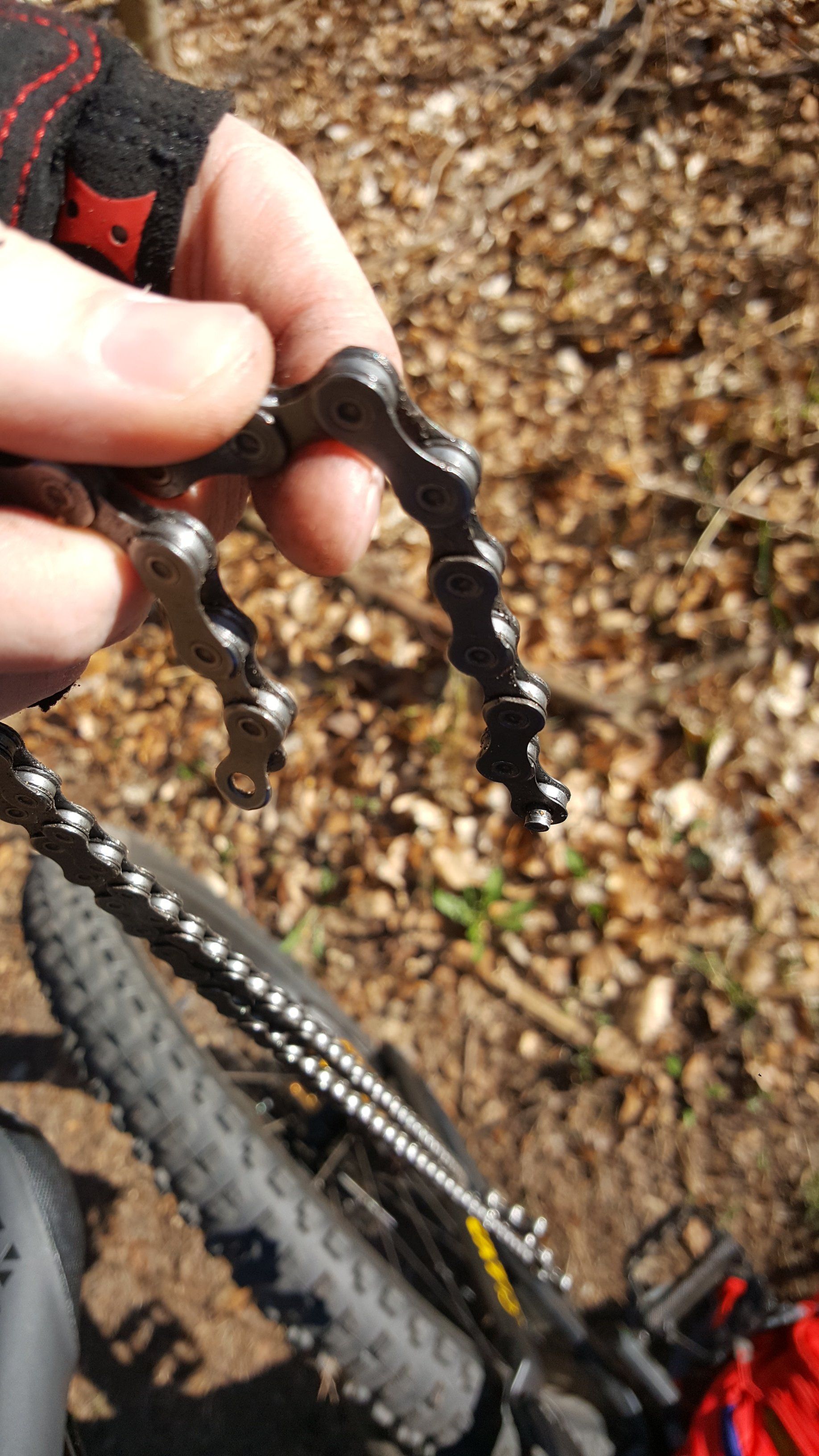

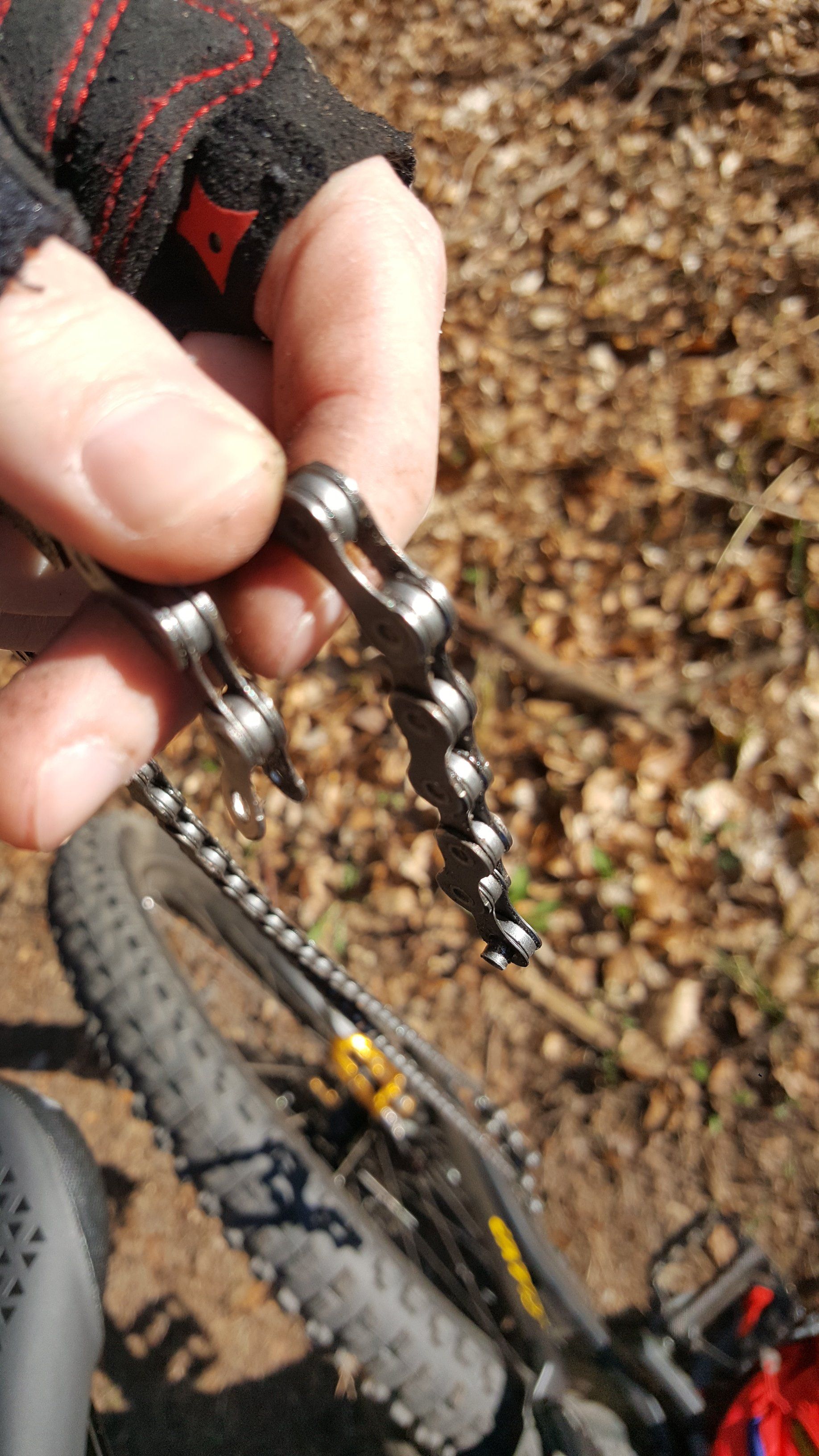

Heute erste Ausfahrt gemacht.
Nach 10km ist die Kette gerissen und vermute ich das Schaltwerk verbogen.
Nach 10 km auf der Geraden !!!!!
Klasse was Ghost hier scheinbar an Qualität verbaut.
Inwiefern hab ich darauf jetzt Garantie, weiss das jemand ?

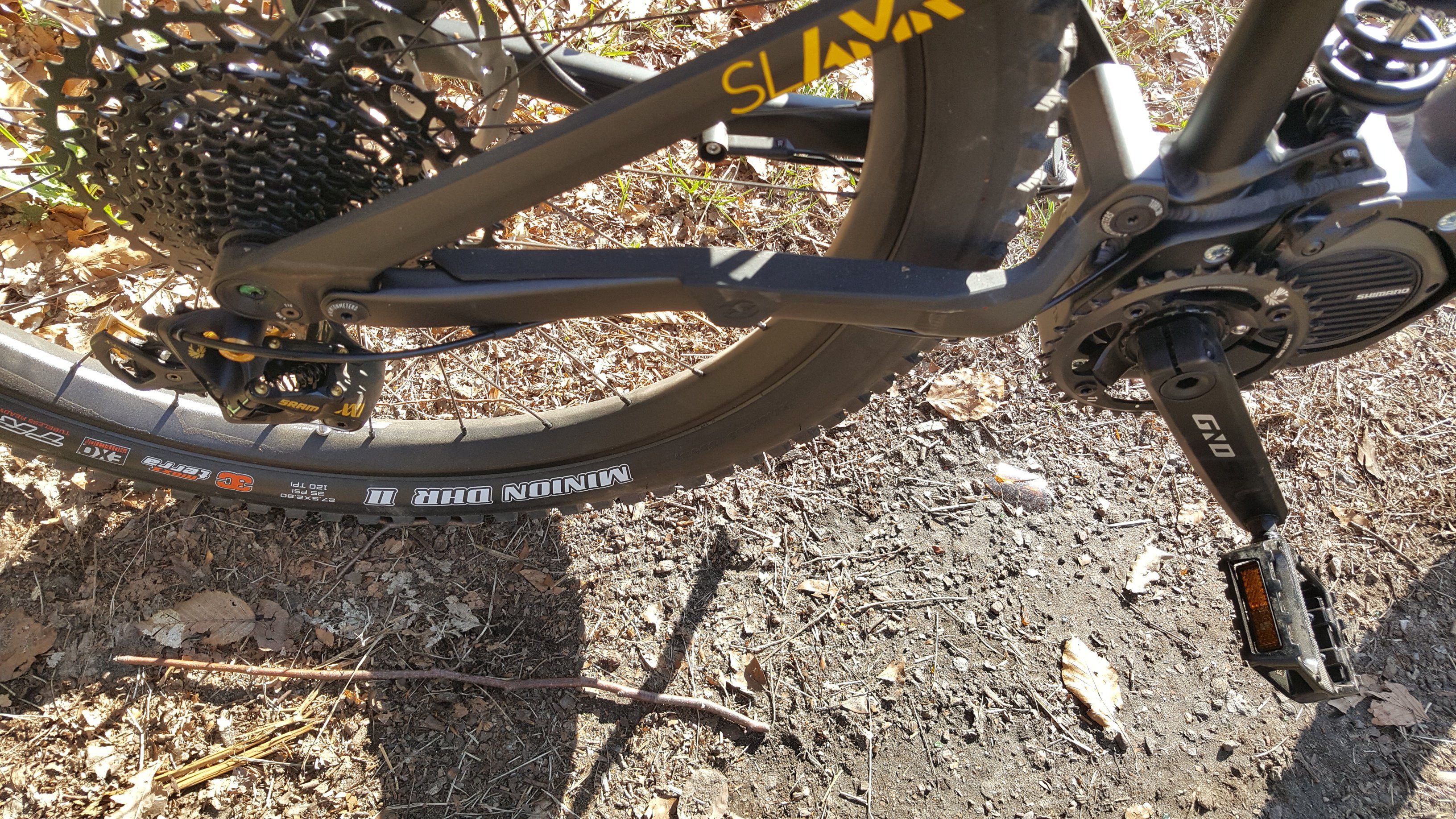

Bitter. Hast du unter Last geschaltet? Kette gehört zu den Verschleißteilen, da wirst du vermutlich keine neue von Ghost bekommen. Wenn verbiegt sich in der Regel zuerst das Schaltauge. Dafür ist es im Prinzip da, um Rahmen u Schaltwerk zu schützen. Auf dem Foto vom Schaltwerk kann man nichts erkennen. Mach mal eins von hinten (also hinterm Hinterrad kniend vom Schaltwerk).
Da kann Ghost leider nix dafur, ausser, dass man über die Sinnhaftigkeit einer 12Fach Schaltung an einem EBike nachdenken sollte. Das was da verbaut ist, ist nichts Ungewöhnliches. Blöd gelaufen Fehlbedienung nicht auszuschließen
Hallo Leute, danke für die Antworten, weiss ich zu schätzen. Der Händler schickt mir jetzt auf Kulanz ne neue Kette zu. Nimmt man für die KEttenlänge die Anzahl der Glieder mit oder ohne SRAM KEttenschloss? Dann wäre diese hier entweder 118 oder 120 Glieder.

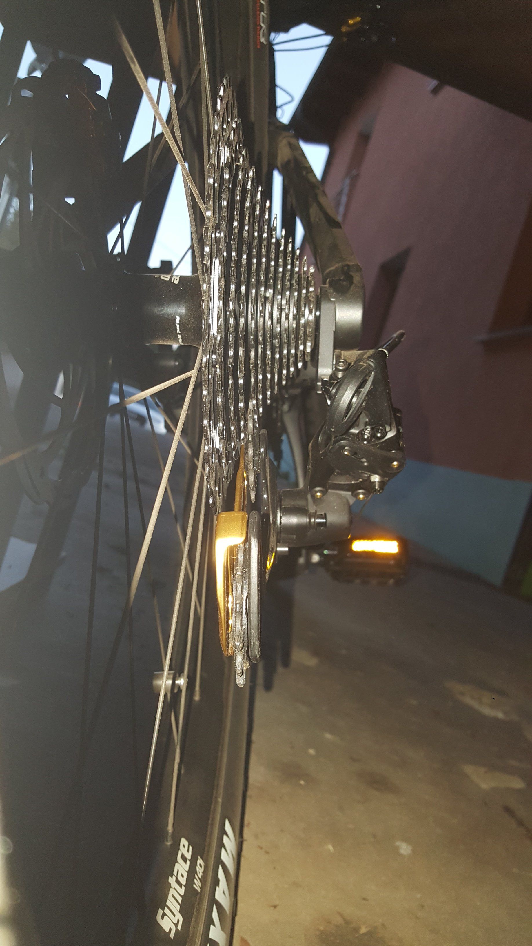

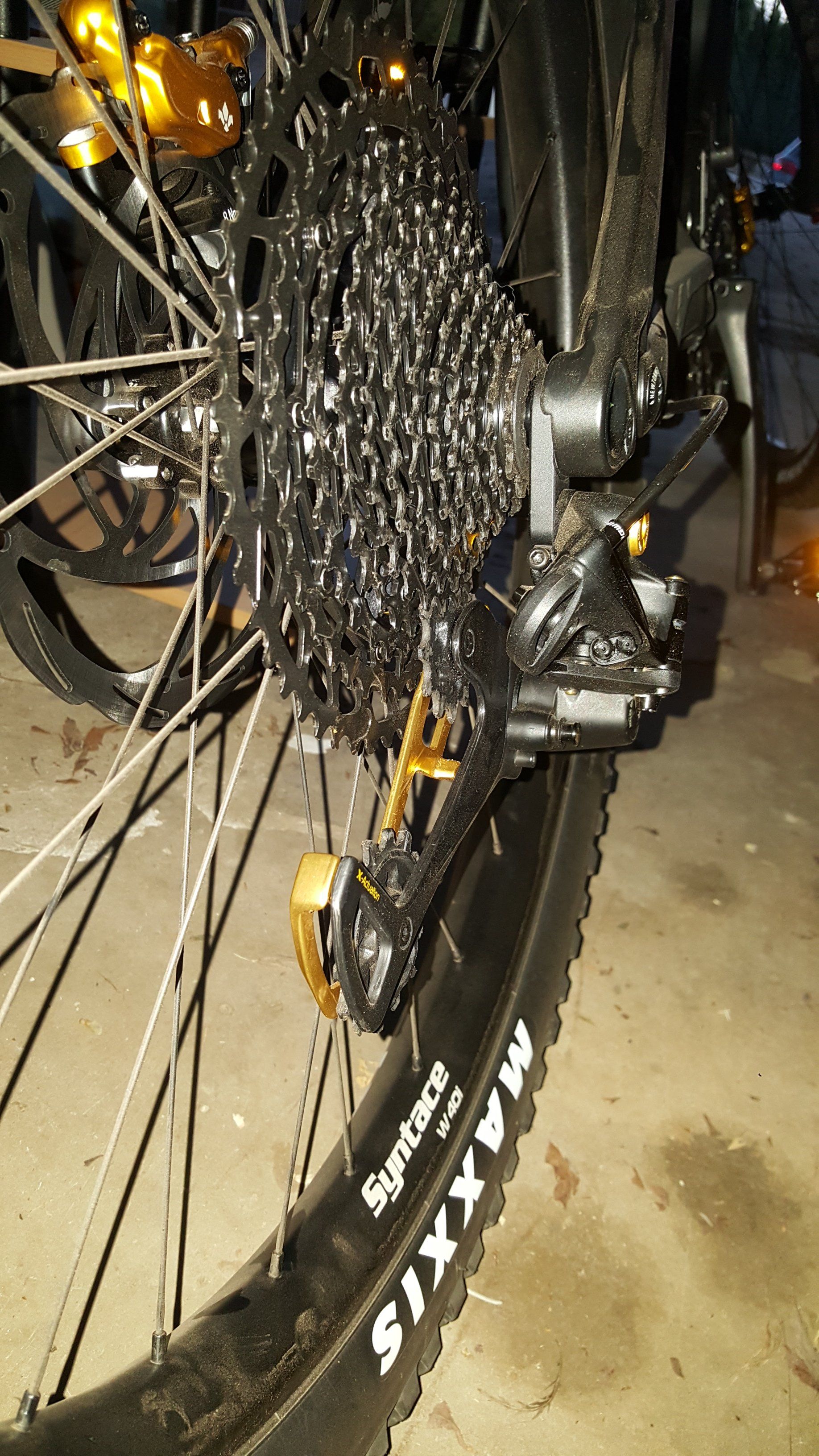

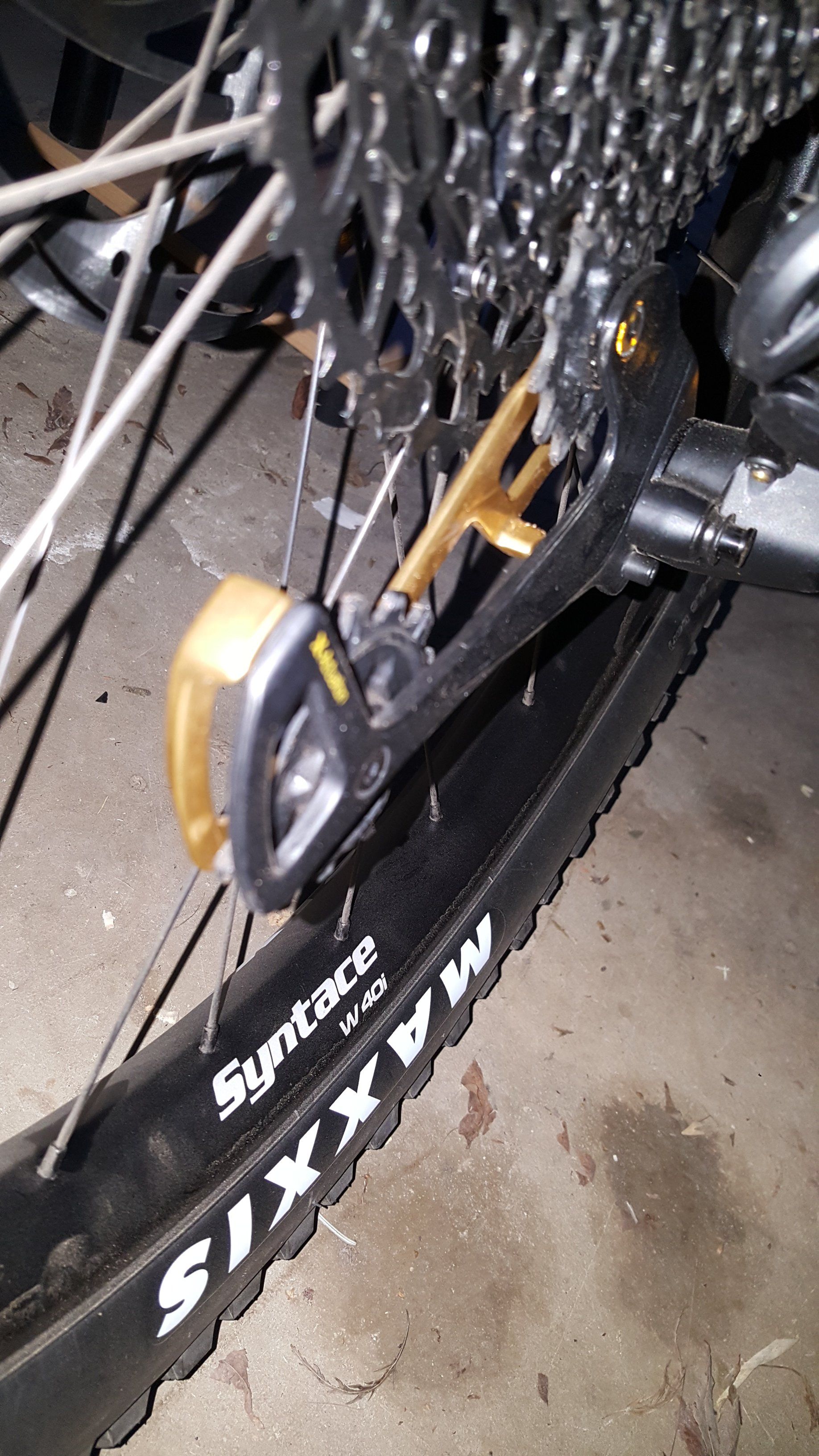

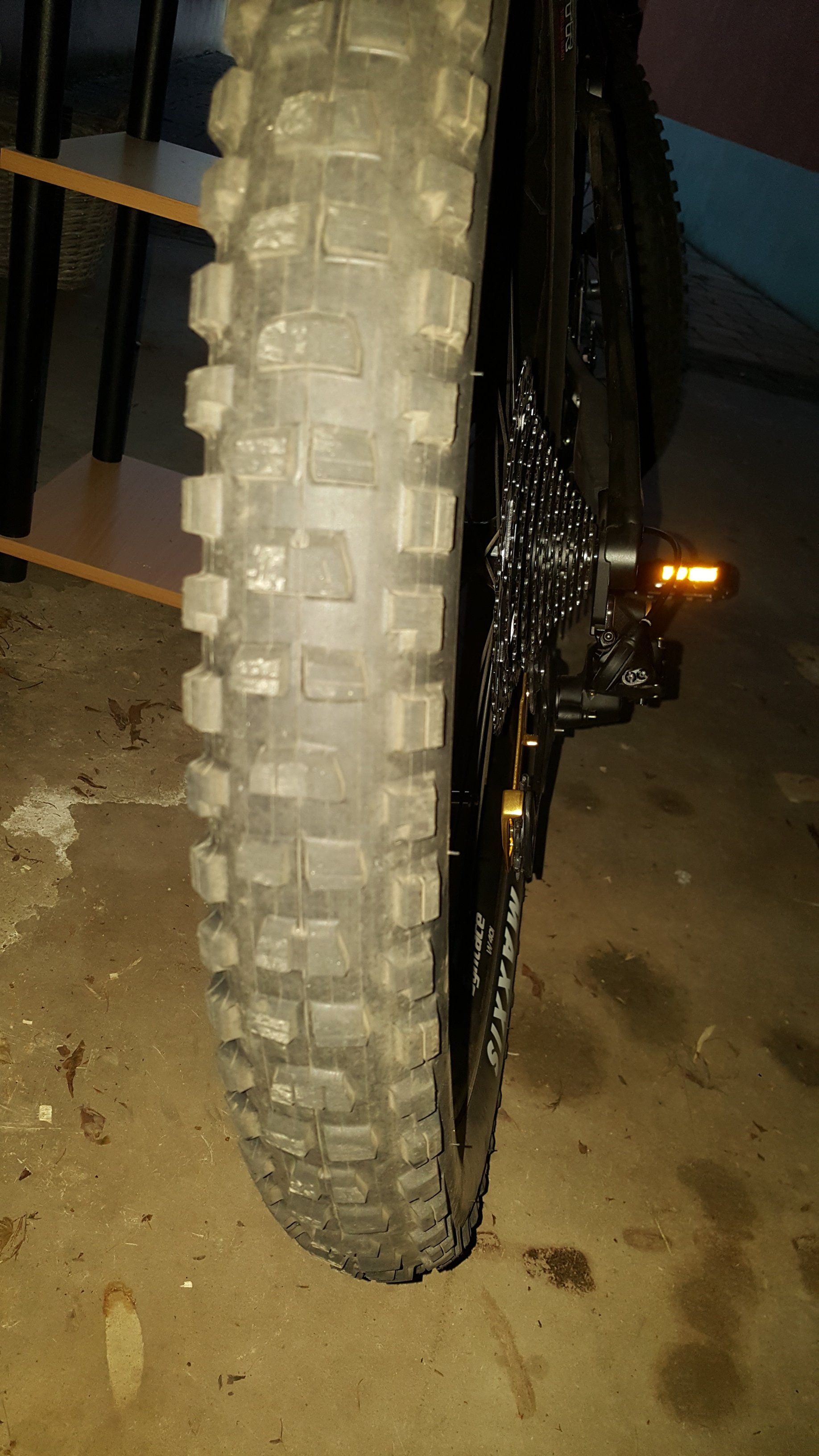

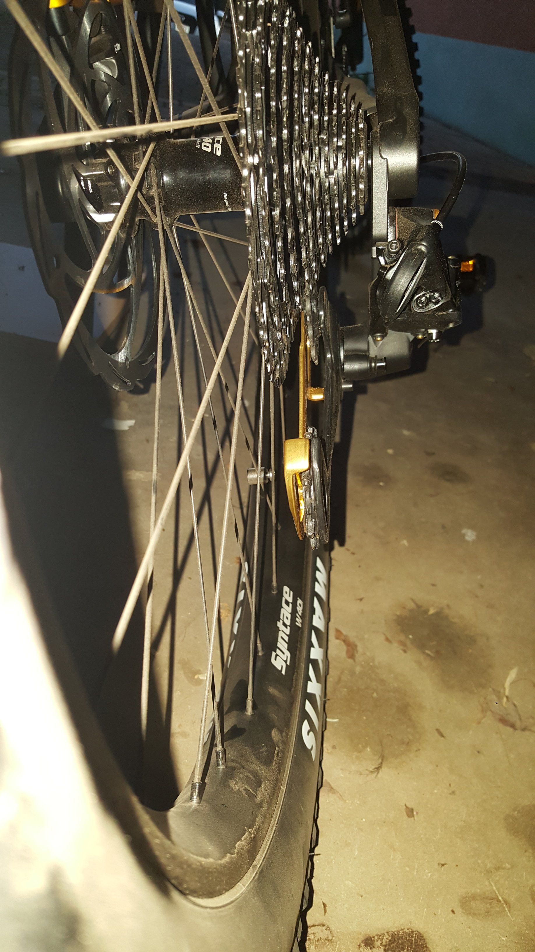

Anbei die Bilder von hinten und seitlich des Schaltwerks. Der Händler schickt mir jetzt auf Kulanz ne neue Kette zu - lohnt sich ein Aufpreis auf ne XX1 Kette oder ist das Marketing-Quatsch?

Also gerissen ist die Kette im Wald von der Geraden auf nen Anstieg, Motor war Eco und der "2. leichteste" Gang war drin. Von Überlastung würde ich demnach nicht sprechen?

Als allererstes würde ich jetzt die neue Kette montieren. Würde in jedem Fall darauf achten, dass die neue Kette E-Bike tauglich ist. Die XX1 ist ja ursprünglich für den Marathon Bereich entwickelt worden u nicht primär für die gröberen Gangarten, deswegen tendenziell wahrscheinlich empfindlicher. Guck doch nochmal in die Datenblätter von Ghost was da ursprünglich für ne Kette drauf montiert war. Würde definitiv dieselbe nehmen. Die Ingenieure werden sich hoffentlich was dabei gedacht haben.
Wenn die Kette montiert ist schaltest du im Montageständer einmal durch und achtest darauf, ob irgendetwas unsauber schaltet. Vorher nichts verstellen!
Auf dem vorletzten Bild sieht das Schaltauge leicht nach innen gebogen aus (aber in einem Maße, welches sich per Hand wieder korrigieren ließe), habe aber kein vorher Bild gesehen. In zwei Wochen kann ich‘s dir sagen ;)
Grundsätzlich würde ich mir schonmal ein Schaltauge auf Reserve bestellen. Kann nie schaden.
