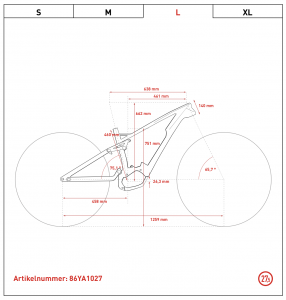

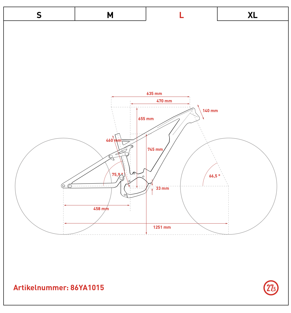

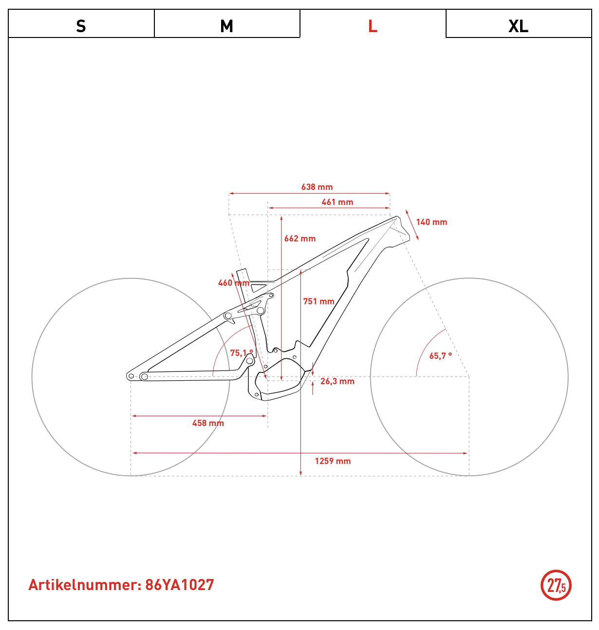

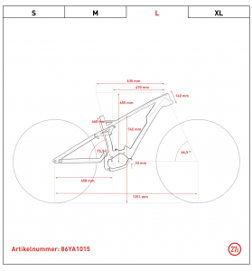

Die Rahmen sind leider nicht ganz identisch, aber ich glaube auf dem Trail tut sich da nicht viel, oder? Habe den Geo Vergleich mal angehangen. Erste Foto ist ohne X, zweite mit.

Angegeben ist die waagerechte Länge, und die ändert sich wenn sich der Winkel ändert. :)

Sicher dass es die waagerechte Linie und nicht die exakte Abmessung Steuerrohr Sitzrohr ist?
Spielt ja aber auch keine Rolle, wir reden über 3mm Unterschied. Ich denke auch dass die Rahmengeo gleich ist, nur eben der Federweg der Gabel unterschiedlich.
Wenn man die SLAMR X auf 140 absenkt dürften die Rahmenmaße übereinstimmen.

Yari ;) und auch die non-EX lässt sich auf 160 traveln.
Ist so! Zu beachten wäre noch, ist aber nicht spürbar, ist, dass letztlich nicht der FW der Gabel, sondern die Einbauhöhe entscheidend ist und die variiert zwischen den Gabelherstellen und Modellen schon etwas. Fox z.B. baut bei gleichem FW etwa 5mm kürzer als RS.

Hallo zusammen,
es ist so: Der Rahmen des HYB SLAMR LC und HYB SLAMR X LC ist exakt identisch.
Die kleinen Geometrie-Unterschiede kommen nur durch die Gabel mit mehr Federweg zustande.
Ebenfalls sind der HYB SLAMR AL und HYB SLAMR X AL Rahmen komplett identisch.
Beide Rahmen (AL & LC) unterscheiden sich in der Geometrie aber leicht voneinander.
Insgesamt liegt der Unterschied zum X Modell aber nur im Mehrfederweg an der Gabel.

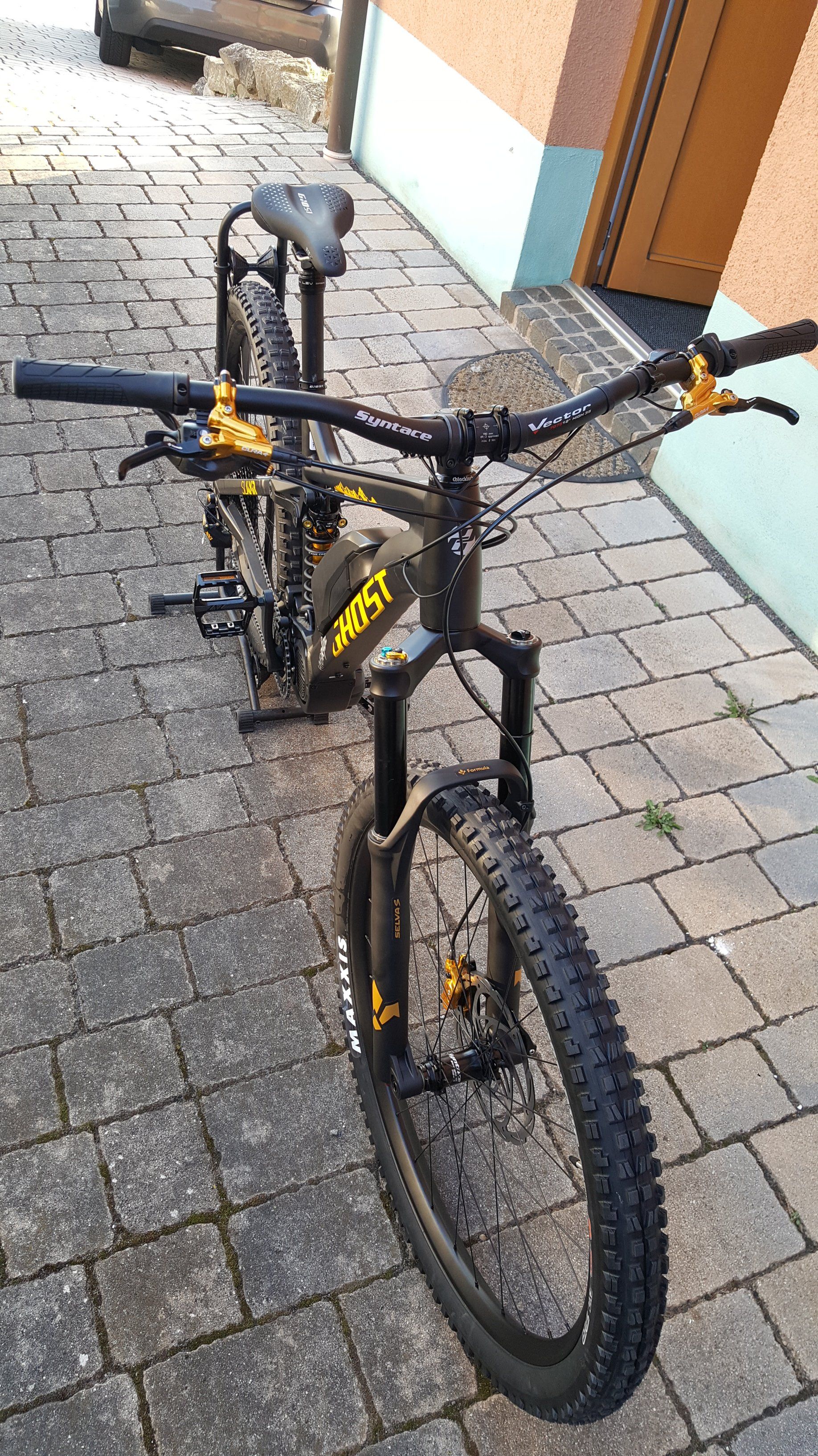

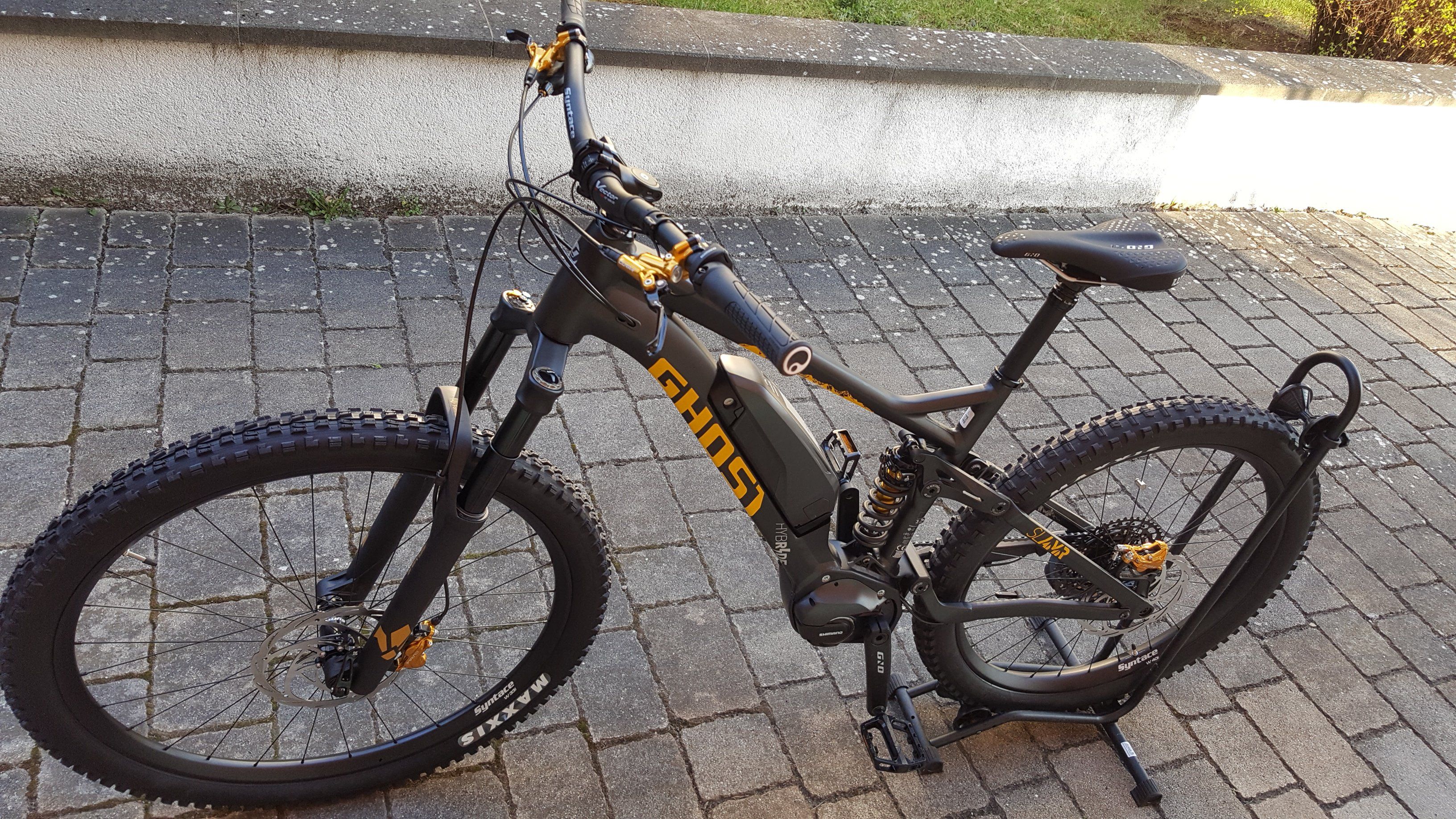

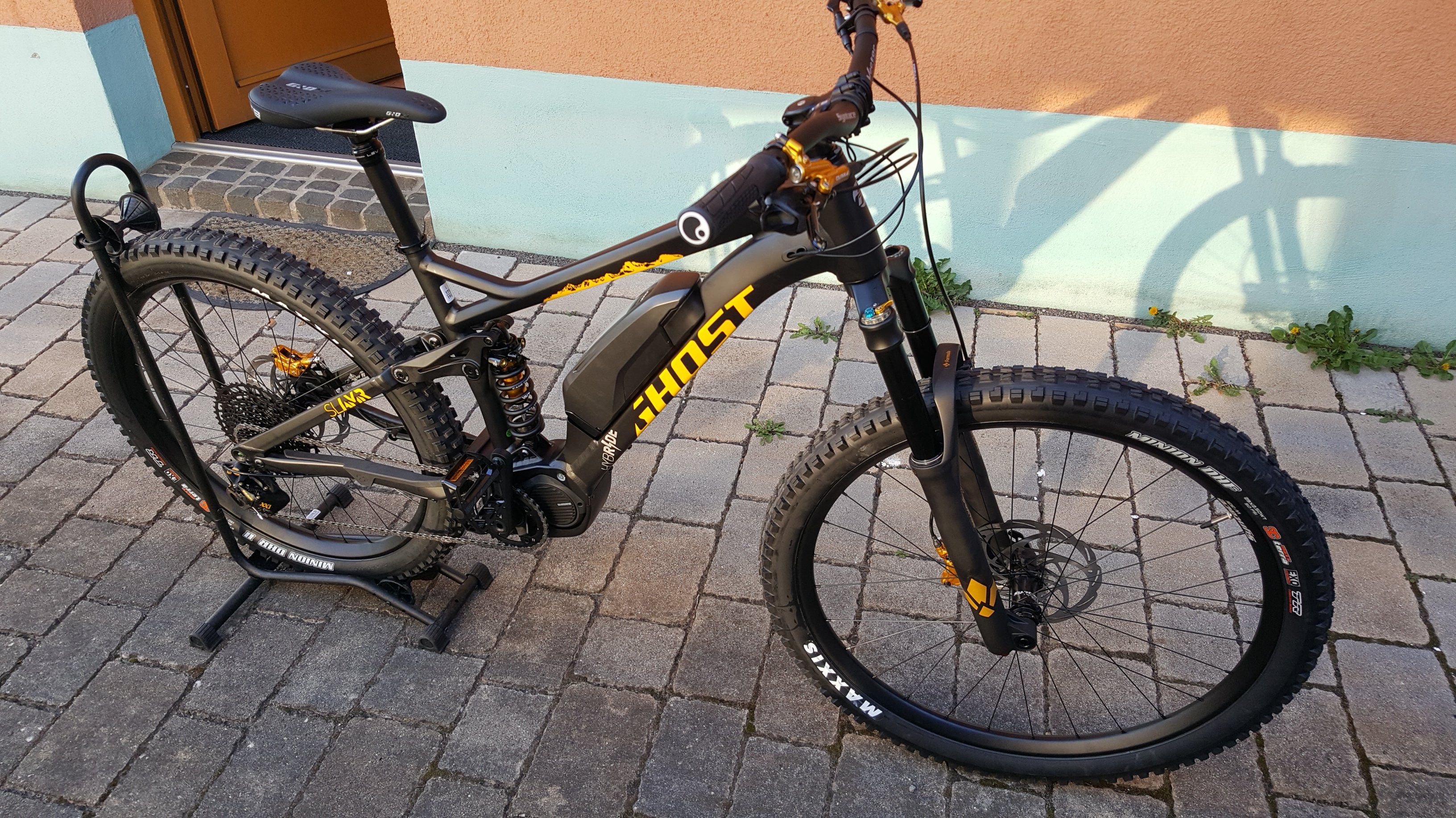

Anbei mal mein neues Bike : Ghost Hybride SLAMR S 3.7 in Gr. L - ich finds mega geil und es fährt sich unfassbar gut - zumindest den Berg mal hoch mehr war heut noch nicht drin :cool:
Es ist beim Kauf nur der vom Werk an installierte CTS Dämpfer drin, es gibt keinen weiteren dazu. Finde ich sehr schade aber ich denke als Otto Normalo wird der installierte ausreichen.
