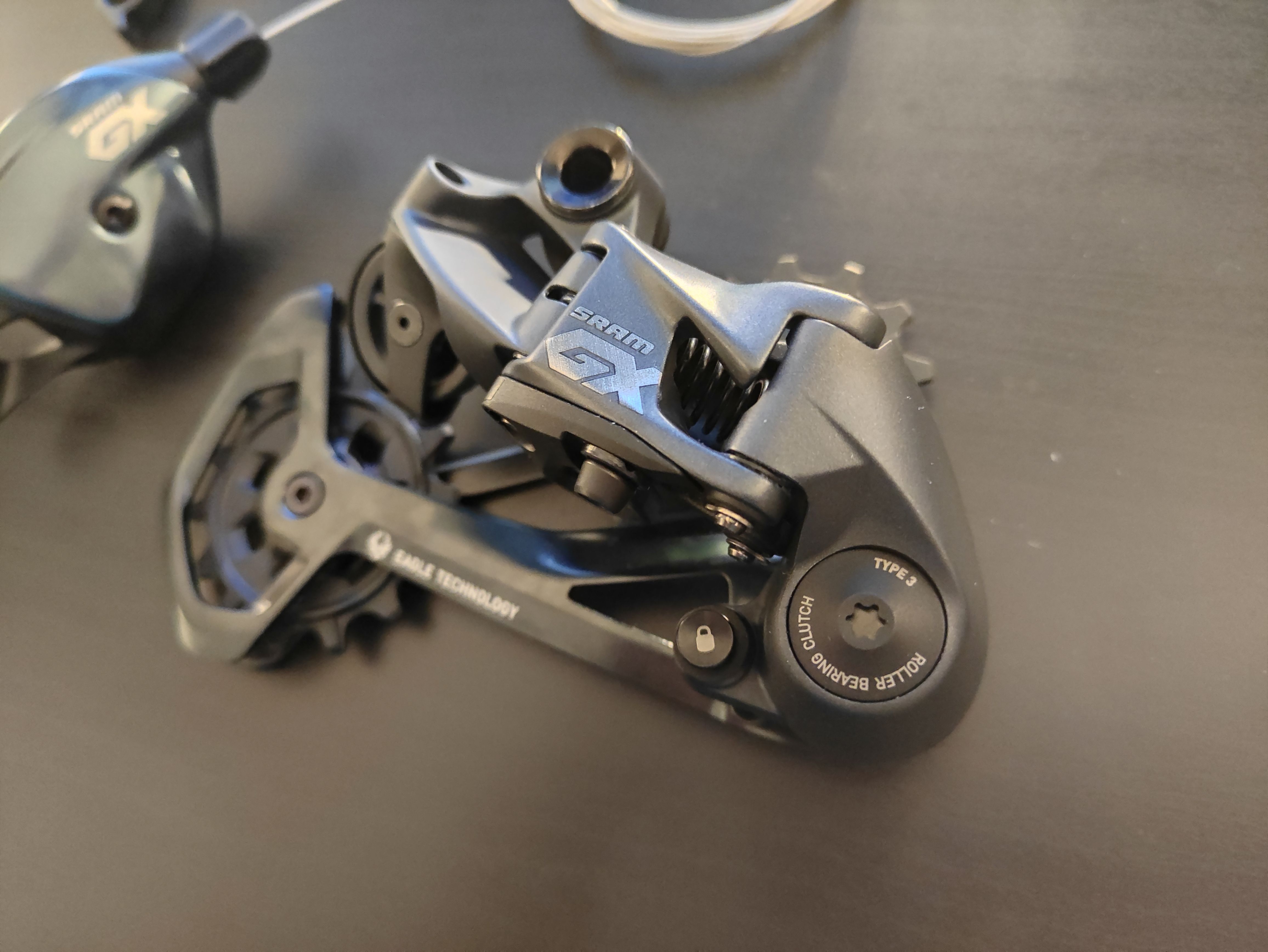

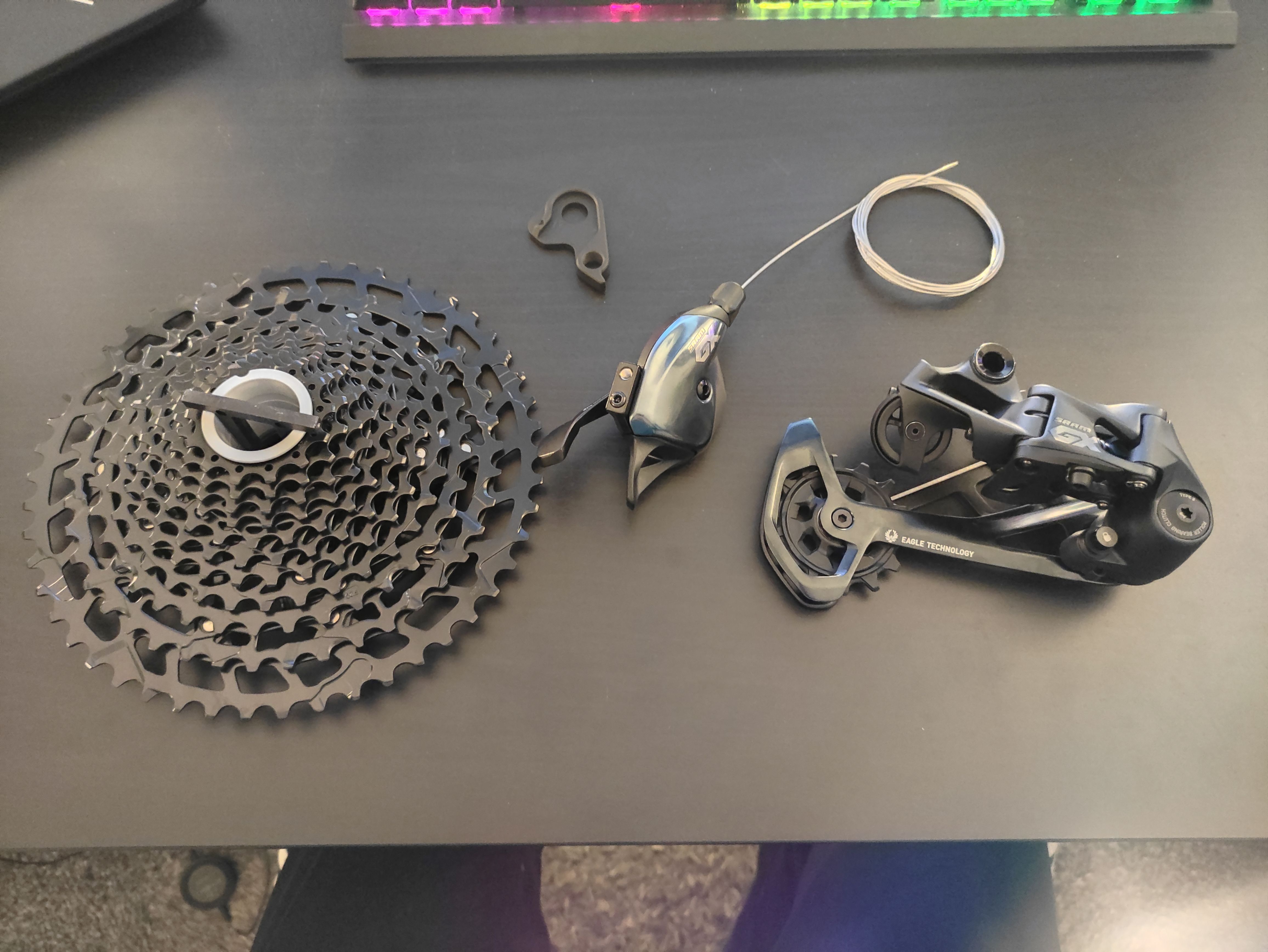

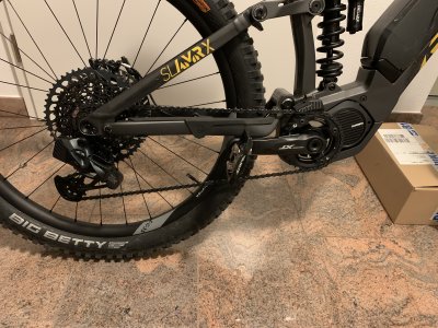

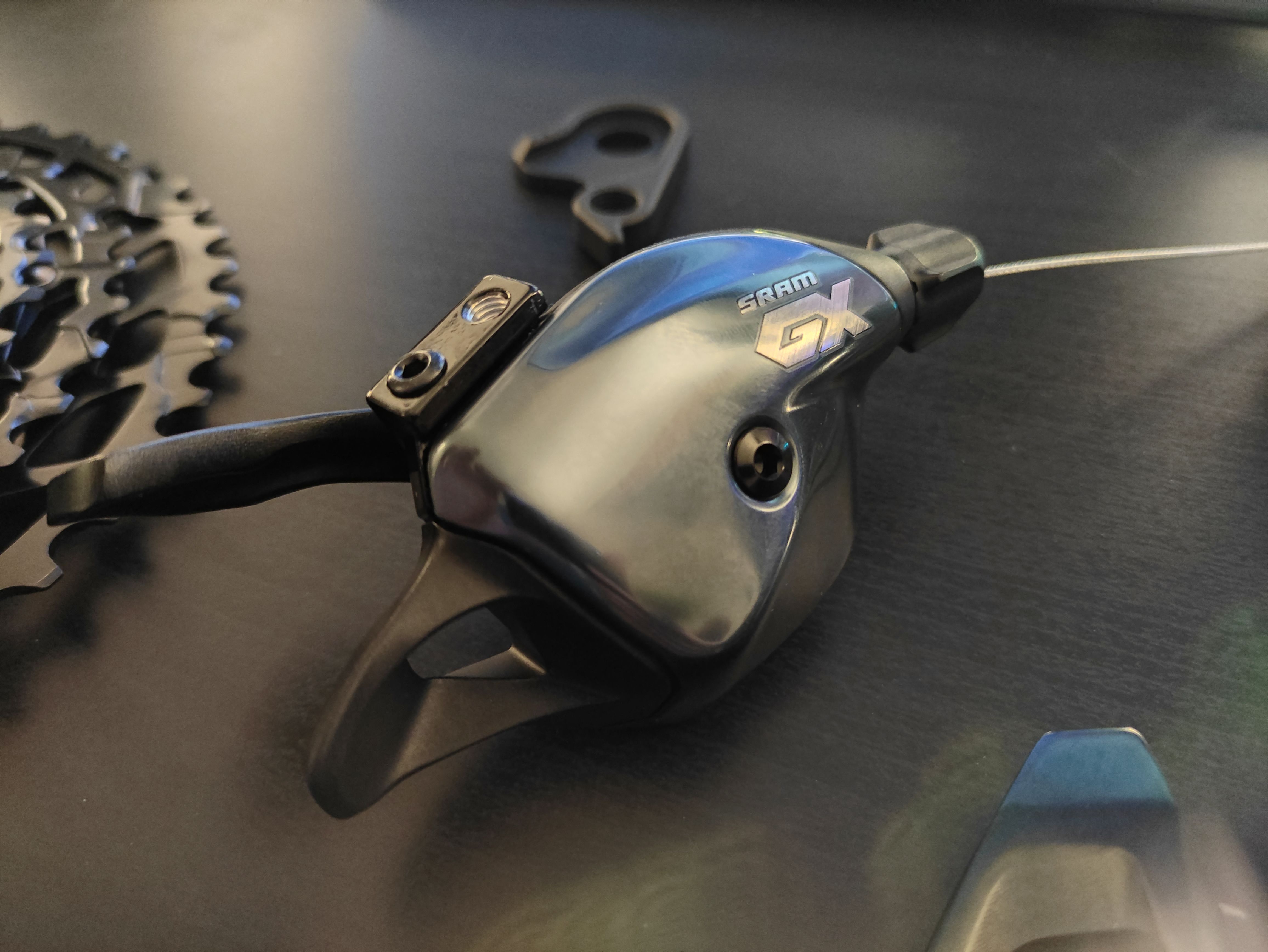

Ich habe GX Schaltwerk, GX Trigger, GX Kette und NX Kassette. Letztere NX weil die auf den Shimano Freilauf passt. Aber wie gesagt X D Freilauf und GX Kassette kommt noch, weil gut 200g leichter. :)
Ja bin sehr zufrieden. Ich mag das direkte und knackige Schaltgefühl bei SRAM lieber.
War aber auch son bisschen dieses Habenwollen Ding. Alles fährt mit 12-fach rum und ich hatte halt noch die Shimano 11-fach :D
Man benötigt ein anderes Schaltauge. Verbaut ist das FRHG0058 für Shimano Direct Mount und man benötigt das FRHG0057 für Shimano und SRAM Standard. https://www.ghost-bikes.com/fileadmin/user_upload/Downloads/hanger_overview_2019.pdf
Ritzel hätte ich nicht mitwechseln müssen, habe aber in dem Zuge gleich auf das SRAM 12-fach X-Sync Ritzel gewechselt. Passt auf den montierten Spider und so spart man sich die Kettenführung. Wieder ein paar Gramm weniger :D https://www.bike-discount.de/de/kaufen/sram-x-sync-eagle-12-fach-kettenblatt-34t-104mm-1052434
