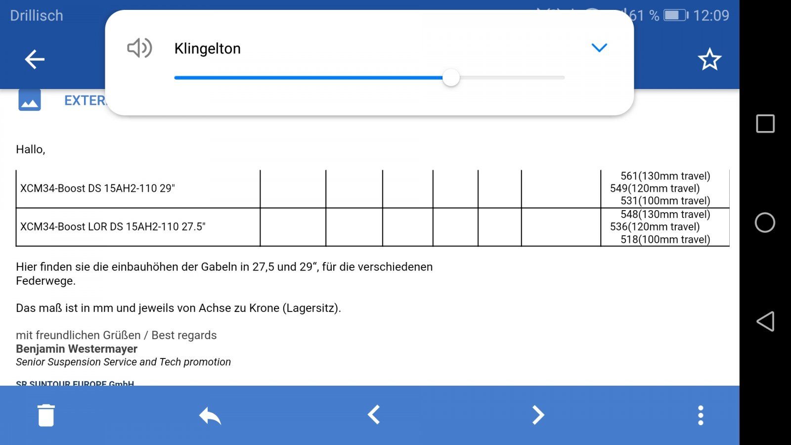

Hab eben eine Mail von Suntour bekommen. Die Einbauhöhe ist 536mm. Falls jemand wieder danach sucht. Nach Offset hab ich auch noch gefragt und direkt eine Antwort bekommen: 47mm bei 27,5 Zoll und 51mm bei 29''.

gerade festgestellt, dass am Haibike meiner Frau eine Gabel mit 140mm verbaut ist.lustigerweise steht auf der Gabel 120mm und auch im Datenblatt Das würde auch die höhere Einbauhöhe erklären.wahrscheinlich ist bei Dir auch die 140er verbaut.
Im Anhang ein Bild von der Mail von Suntour (gemessen eher 130mm als 120mm)
