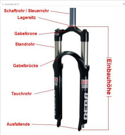

Es kommt auf die Einbauhöhe an, meine RAIDON 27,5" Boost 120 mm hatte 529 mm und wurde getauscht gegen eine ROCKSHOX SEKTOR DebonAir mit 140mm (Einbauhöhe 539mm) das ist auch etwas Kostengünstiges und ist im Vergleich zur Spielzeuggabel RAIDON ein Hammer . Ich fahre im Jahr ca. 20000 hm und das Ding macht seit einem halben Jahr ganz brav Ihren Dienst.
Eine Rockshsox 35 Gold wäre mein Traum gewesen, war dann leider ausverkauft
schaue also auf die Einbauhöhe, die Achsbreite und deine Laufradgröße

https://www.haibike.com/de/de/ebikes/emountainbikes/trail/sduro-hardseven-50-de958?id=4540030040Wichtig ist, Du brauchs eine Boost Gabel. Aluminium steerer tube 1 1/8" - 1 1/2" tapered, 15 x 110mm thru-axle .
offfset 44. 2mm mehr oder weniger ist egal.Die Einbaulänge kannst messen. Auch hier macht ein cm mehr nichts aus.Der Federweg sollte dann aber nicht mehr als vorher sein. Bei der 29er Gabel ist das Offset normal 51mm.

Also ich habe mal gemessen und es kam 53,5cm Einbauhöhe raus. Kann das sein? ?
Möglich halte ich es, auch wenns mir etwas lang für 120mm vorkommt.
Fox 36 29" 160mm bei mir hat ca. 565mm (Werksangabe für ne Factory bei bc 567,1)
RockShox 30 Gold RL Solo Air 29 soll laut bc in 120mm Version 527mm haben.
