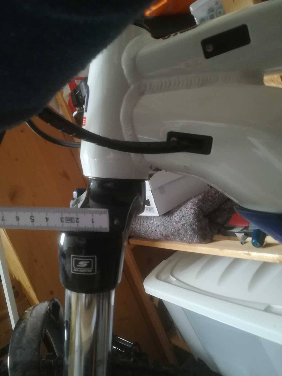

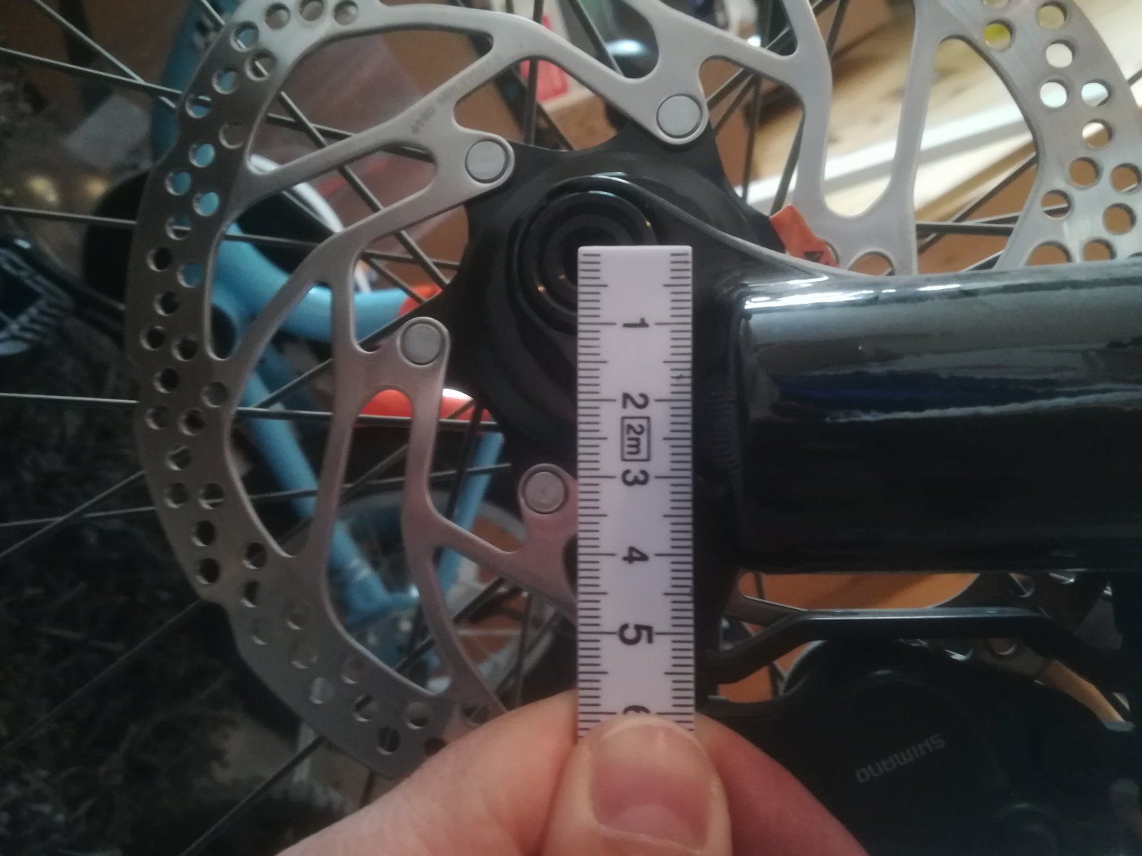

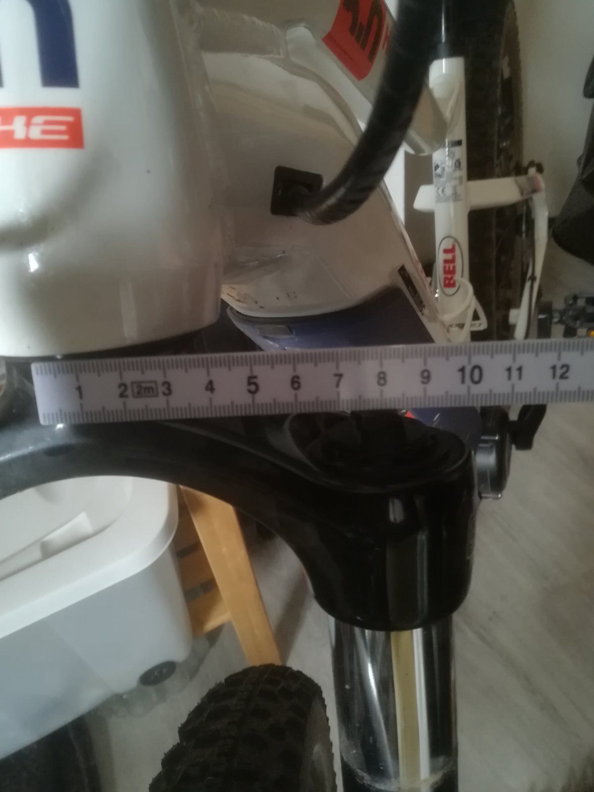

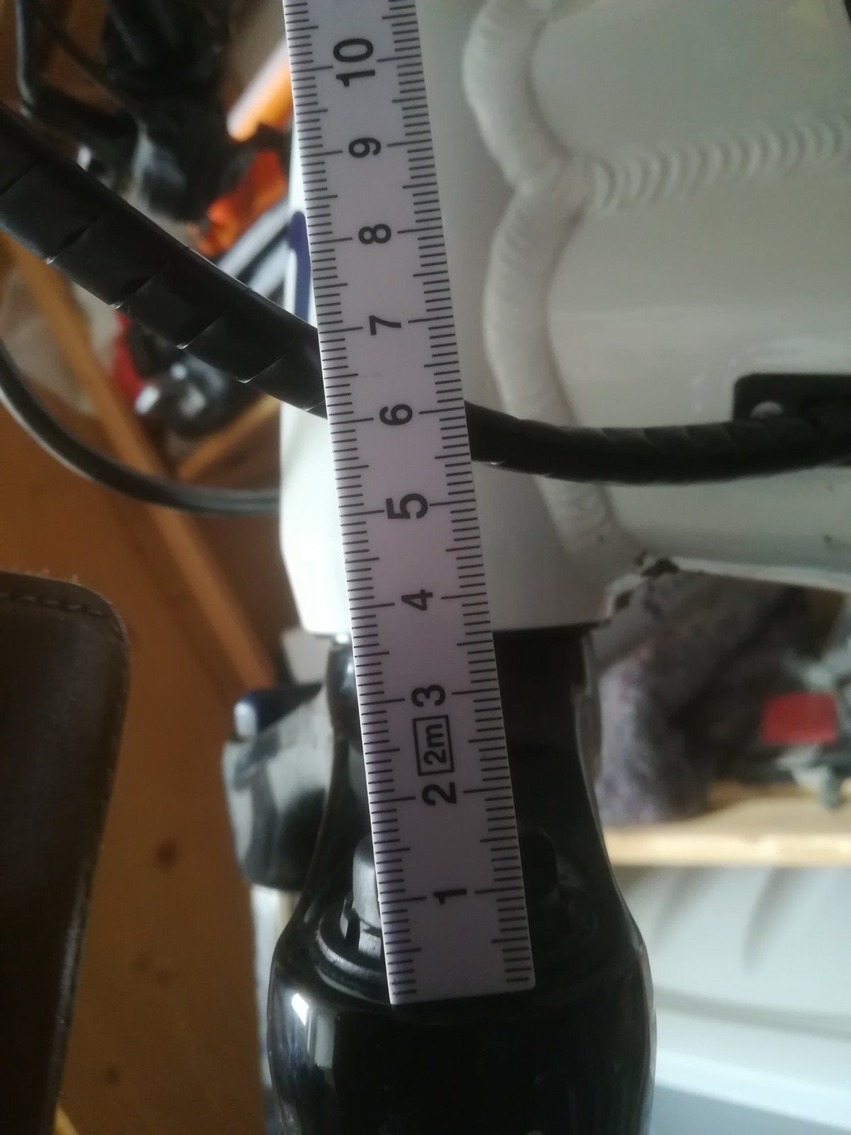

Was meint ihr? Ist dss Offset 37mm oder 44mm?

Nee seitlich gesehen.
Haargenau messen eher schwierig.
Fragt sich eh ob die da was "abgestimmt" haben oder einfach ne Gabel reinstecken und die ist halt so.
"Zollstock" um 90° drehen, Mitte Steuerrohr/Gabelschaft bis Mitte Standrohr.
Dann unten Mitte Tauchrohr bis Mitte Laufradachse dazu.
So? Sieht so aus, als ob beide gleich sind, also 0mm ?. Ich glaube, ich behalte die Suntour ??

Ich bin nur hilfsbereit für jemand der was verstehen will, ist doch nicht schlimm wenn er nicht einfach eine reinsteckt.
Ich sehe da etwa 15mm, das die Krone nach vorne versetzt sieht man doch.
Plus das von unten aus Post 66, keine Ahnung 25-30mm?
Macht etwa 40, passt doch.
Ja du machst dir grad Zuviel Gedanken.
Ob da nun 44 oder 52mm sind wird einer merken können, aber einig was super ist ist sich eh keiner. ;-)
Fährt beides.
Also eine mit 46mm wäre es dann.
