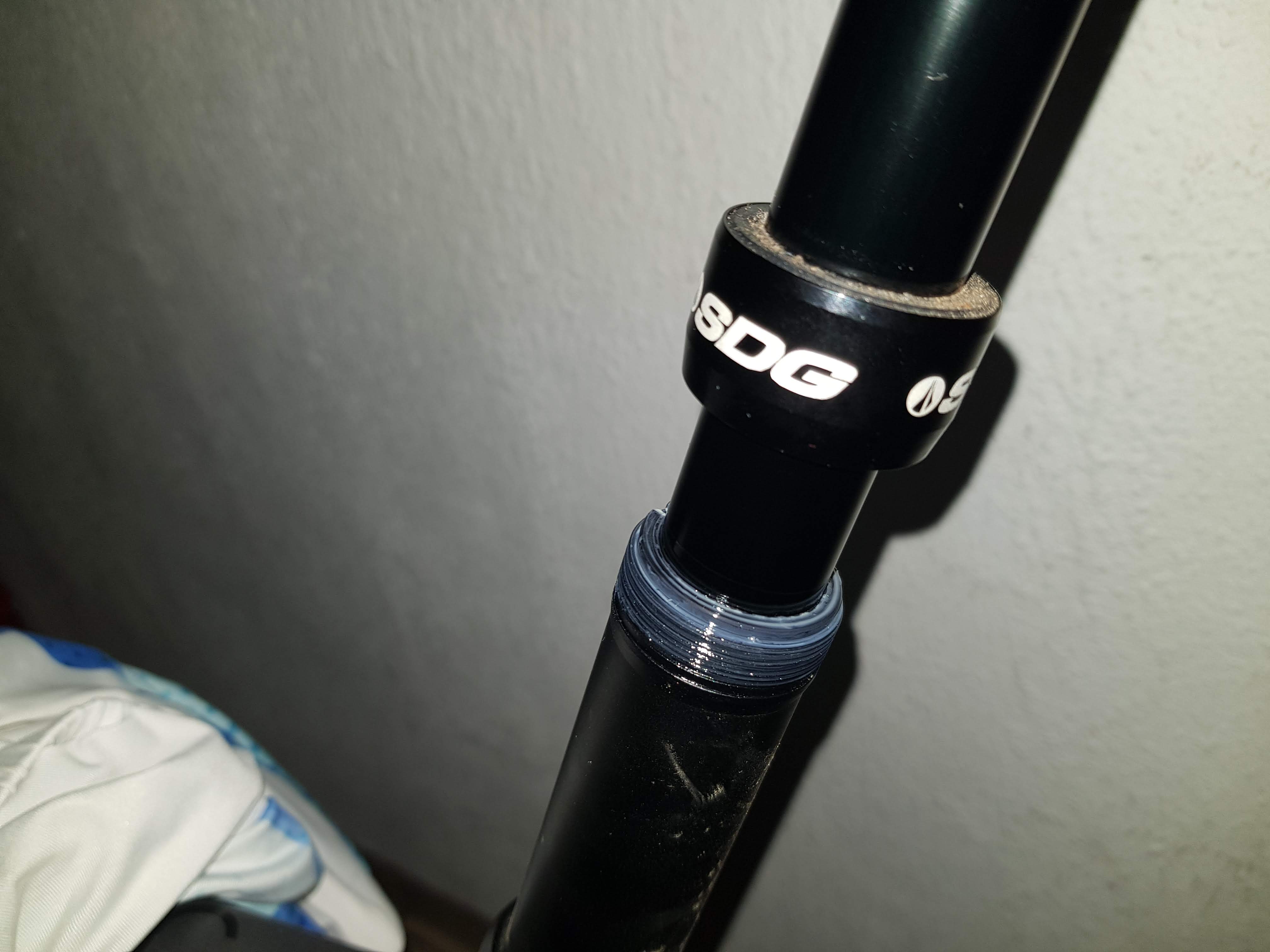

In dem Thema ging es um etwas anderes, aber wie man auf dem unteren Bild sieht sollte man es auf jeden Fall lassen einen externen Dropper dort aufzuschrauben! Selbst wenn er intern ist, lass sowas bei einer Transfer, lieber auf Garantie gehen, sonst kann diese ganz schnell erlöschen.
