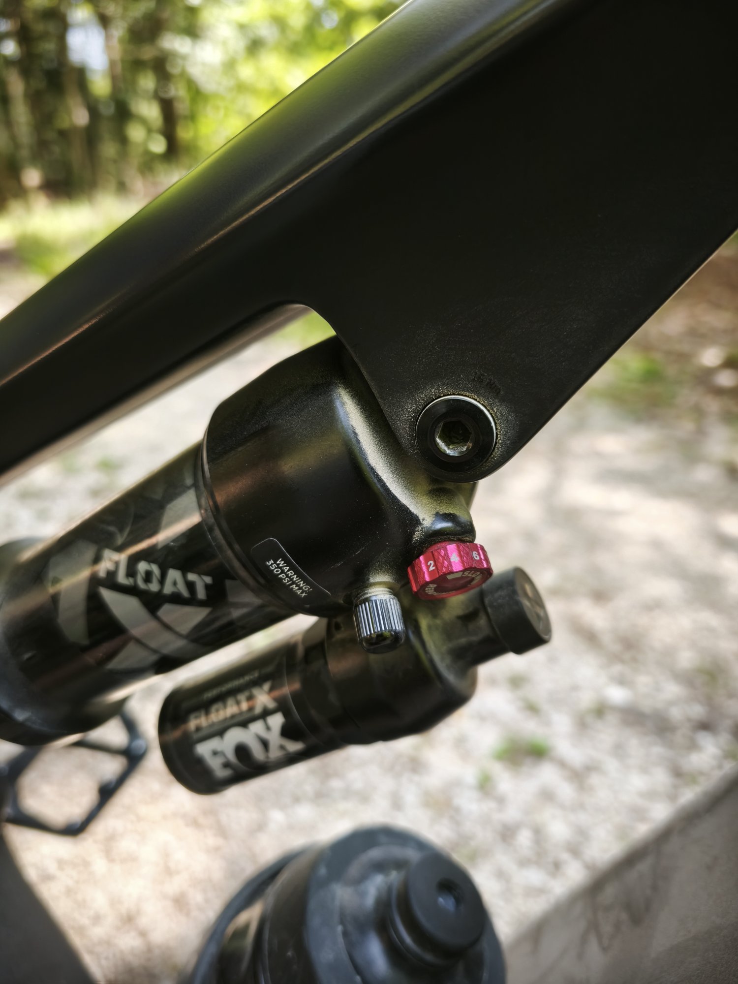

ich habe mich leider erst jetzt mit den Däpfereinstellungen mit meinem Spectral:ON CF 9 Jahrgang 2022 beschäftigt.
Link :
https://www.canyon.com/de-ch/e-bike...be=BK&dwvar_3115_pv_rahmengroesse=L&history=1
In der Beschreibung vom Dämpfer steht folgendes.
  • Dämpfer
    • Fox Float X Performance Evolution
    • Verstellmöglichkeiten: CL, RM, Rezi LM
    • Gewicht: 280 g
    Wenn ich das richtig verstehe, sollte ich die Druck- und Zugstufendämpfung einstellen können. Aber wie ihr auf dem Foto sehen könnt, kann ich doch nur die Druckdämpfung einstellen, gibt ja nur eine Rändelschraube. Was mich iritiert ist die Beschreibung in der Ausstattung damals zum Bike und auch die Antwort von Canyon auf die selbe Frage.

  • Wenn ich das so lese, ist doch nicht der Däpfer verbaut wie in der Beschreibung, oder verstehe ich etwas falsch?
Herzlichen Dank an euch für eine Klarstellung.

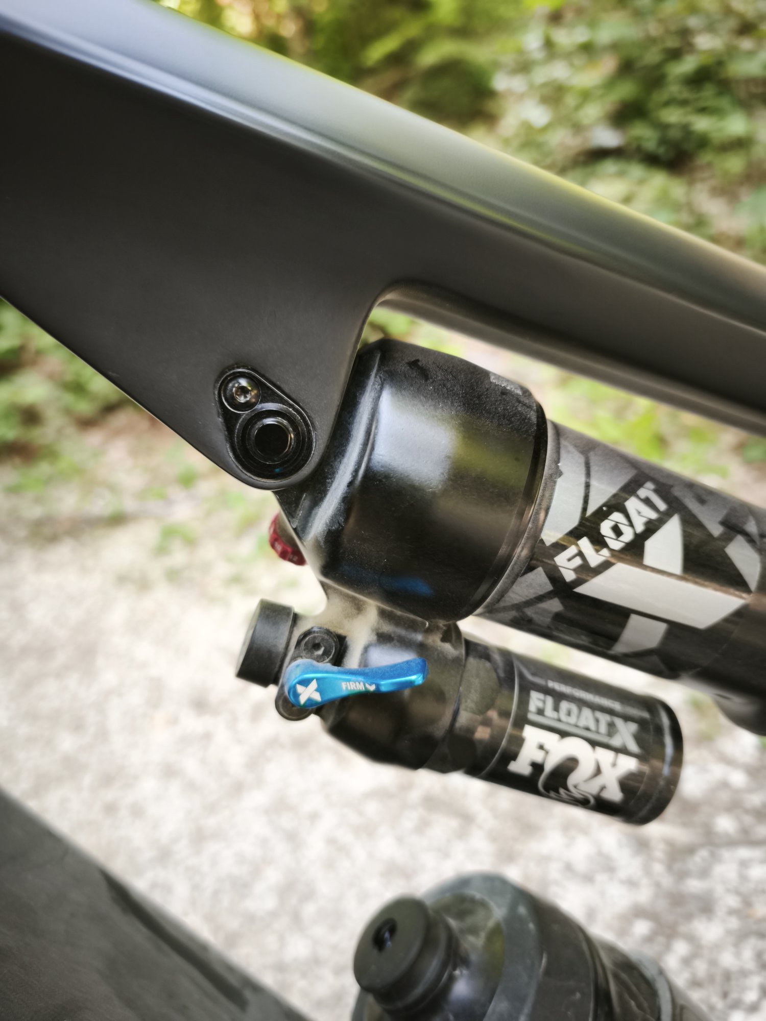

Du kannst nur die Zugstufe und den Luftdruck bzw. die Volumenspacer einstellen.
Dann gibt es noch den blauen Hebel, mit dem kannst du noch eine vordefinierte, sehr stramme Druckstufeneinstellung wählen. Z. B. für die Bergauffahrt.
Da wo bei dir die schwarze Plastikkappe sitzt, kannst du den (blauen) Druckstufeneinsteller von Fox nachrüsten. Allerdings bleibt der i. d. R. ohne Wirkung, da dein Dämpfer einen speziellen Tune für Canyon hat. Wenn der Druckstufeneinsteller funktionieren soll, muss vermutlich noch das Base Valve ersetzt werden. Dann geht natürlich der Canyon Tune verloren.

Meine Info war falsch. Beim freiverkäuflichen Performance Dämpfer kannst du die drei Werte einstellen, allerdings nicht bei deinem, der speziell für Canyon hergestellt wurde.
Ups, was ist ein Canyon Tune? Das heist dieser Dämpfer wurde nur für Canyon hergestellt und wieso weis das dort niemand? Bin mehr als verunsichert und erstaunt.
Wieso sollte der lsc versteller außer Funktion bleiben?
Beim Float x funktioniert dir LSC meist auf Position 7 oder 8 am besten. Recht unabhängig welcher tune. Wenn du's unbedingt prüfen willst, kannst du auch die Plastikkappe leicht abhebeln und mit einem Schraubendreher dir Stellung verdrehen. Oder alternativ für grob 35€ den lsc versteller nachrüsten.
Sofern damals der Performance Elite drin sein sollte, haste den auf jeden Fall nicht drin. Kannst dir ja von Canyon den lsc Einsteller zahlen lassen. Abseits davon sind Performance und Performance Elite baugleich
Edit: laut deinem Link war in der Ausstattung nie ein Performance Elite, das passt also so wie's ist. Da war nur die Antwort von Canyon falsch

Nach dem Foto stimmt der ausgelieferte Dämpfer, nur die Beschreibung stimmt nicht überein.
Der LSC ist unter de Kappe? Sorry die Frage, aber was ist LSC? Ist das der rote Regler?
Nicht falsch verstehen, du weißt aber nichtmal was der "bessere" dämpfer mehr könnte.
Die Low Speed compression bestimmt einfach gesagt den Gegenhalt, den du vom dämpfer bekommst. Bei den verbauten ohne das blaue LSC rädchen ist das von Canyon als am besten eingeschätzte setting fixiert.
Der Performance Elite ist rein funktionell daher nicht von Vorteil sofern man die LSC nicht verstellen möchte.
Und die Beschreibung ist auch korrekt. Da steht Evolution und nicht Elite
