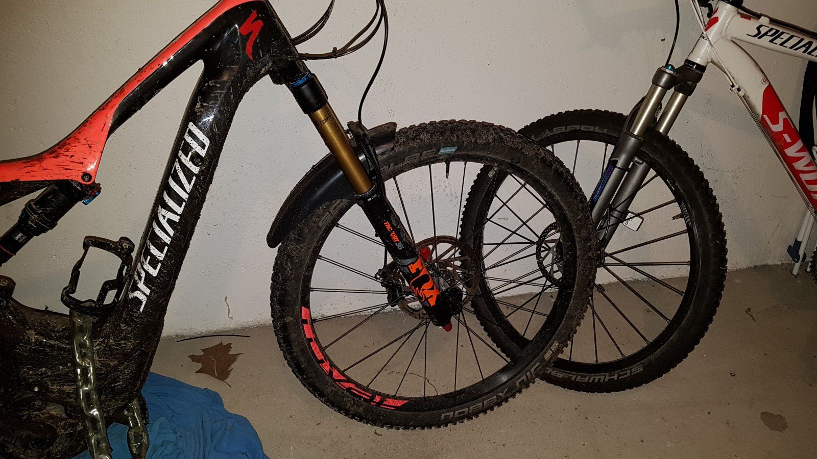

ich habe mich jetzt für 44 mm Offset entschieden. Die Gabel habe ich gestern abgeholt, heute eingebaut. Einbau ca. 1 Stunde.
Danach gleich mit Standard Einstellung getestet und eingesaut.....
Das Fox Orange passt besser als gedacht zu meinem Levo. :happyblush
Gruß
Würd mich mal interessieren ob man die 7mm weniger Vorlauf merkt?
Also, ich könnte nicht sagen ob sich etwas am Lenkverhalten geändert hat. Weder den kürzeren Radstand, 1 cm mehr Federweg oder die 7 mm mehr Nachlauf habe ich subjektiv wahrgenommen.
ABER: Bei der Rockshox konnte ich das Laufrad ausbauen und das Bike auf die Ausfallenden der Gabel stellen, geht bei der Fox nicht mehr, die Einstellrädchen der Zugstufendämpfung stehen nur links unten raus, das Bike würde umfallen.... ?

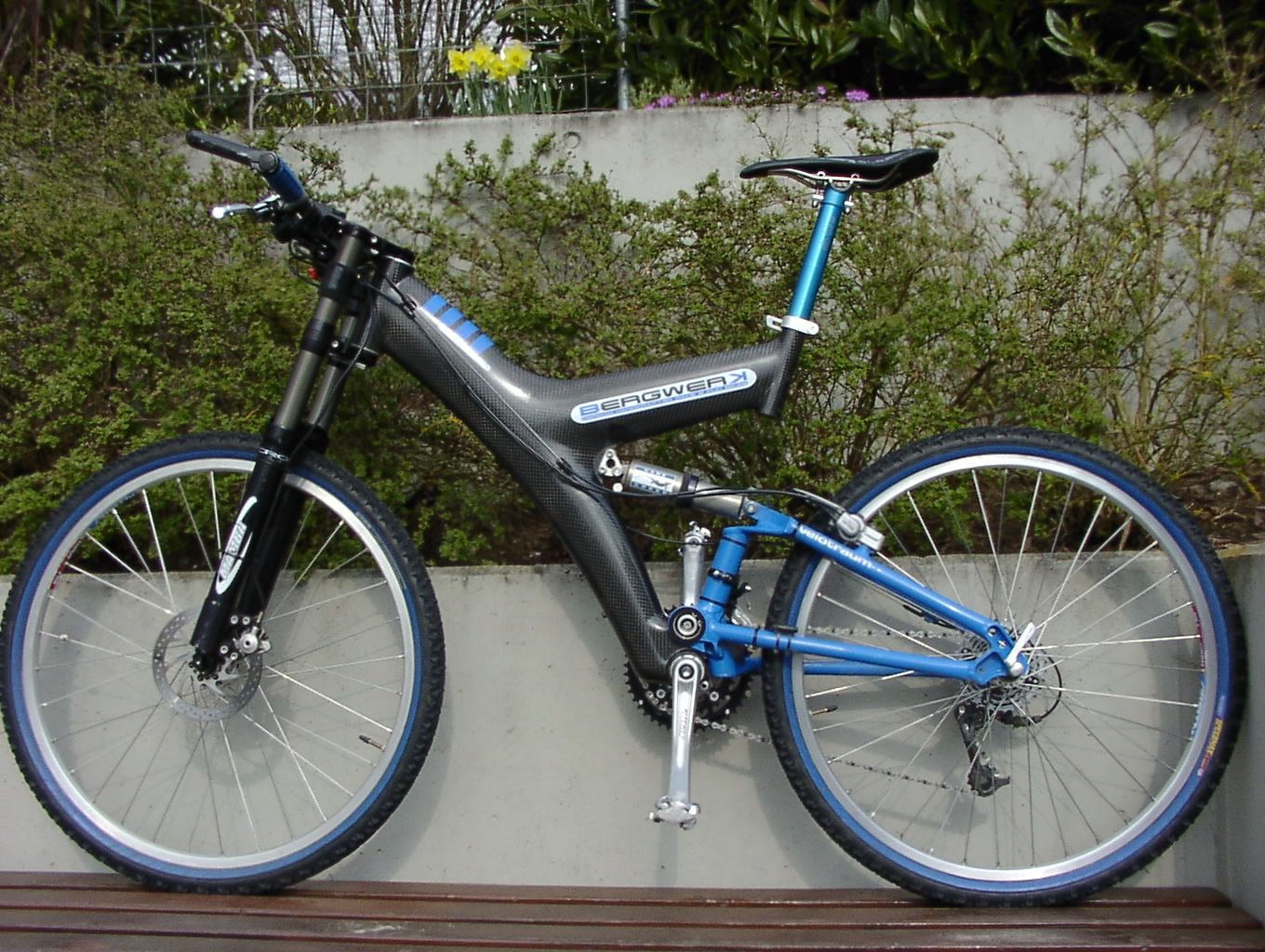

Doppelbrücke wäre eigentlich interessant - ich hatte vor langer Zeit mal eine von Acros in meinem Bergwerk Moonraker - eigenltich war die weder zu schwer noch gabs Probleme mit dem Lenkeinschlag. Der Rahmen war von Lutz Scheffer, die Gabel von Acros - also einem Ex-Kollegen - wieso geht das heute nicht mehr?

Echt - hab ich noch nie gesehen. Aber ich dachte irgendwas war an der Acros Mamba (oder Votec oder Steinerdesign) anders - die Brücken sind schräg nach vorne versetzt, so dass der Lenkeinschlag nicht so begrenzt ist wie bei einer normalen Doppelbrückengabel ala Fox 40 oder Rock Shox Boxxer.
Krass, sowas hab ich echt noch nie gesehen. Die Brücken sind aber gerade, dh. die Rohre stehen direkt neben dem Steuerrohr und dann hat man wirklich einen deutlich begrenzten Lenkeinschlag - das Prinzip von Votec/Acros/Steinerdesign war etwas anders, da standen die Gabelrohre vor dem Steuerrohr. Müsste man in dem Bild ganz gut sehen.
