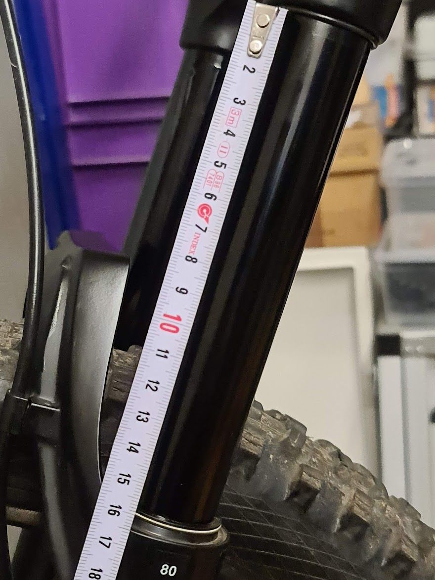

Habe alles fertig: 160 mm jetzt (effektiv bis zum Anschlag beim Einfedern 156 mm).
Yes, Recht hast du, hab nochmal mit der Schieblehre nachgemessen. Sind exakt 150mm nutzbar. Das Tauchrohr steht bei hängendem Rad knapp 160mm raus.
Wer mist, mist Mist.
Ne 34 rhythm mit 160 gibt's ned 😉
Also effektiv nutzbar 150mm 😁
Korrekt.
Kommen noch die etwa fünf Millimeter dazu, die systembedingt nicht nutzbar sind.
Ah ja, da sind sie schon.
Mir persönlich wäre das zu wackelig, mir waren 140mm das schon. Aber ich bin kein Maßstab.
