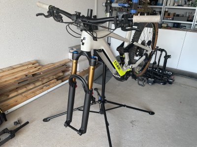

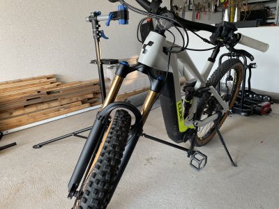

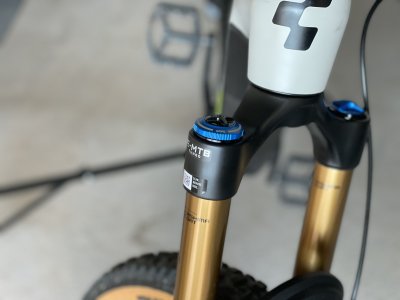

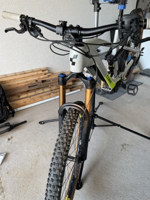

So, ich melde mich Mal zurück nach meinem Upgrade.
Der Einbau hat reibungslos geklappt (fürs erste Mal), die Settings können (!) überfordern, aber ich nähere mich dem an und das Optimieren macht ja auch Freude. :)
Und es ist in der Tat nicht vergleichbar mit dem RS Silver. Die RS Lyrik, Fox Rhythm etc. würden mir sicherlich auch ein Lächeln ins Gesicht zaubern, aber hier stimmt soweit alles für mich und ich bin glücklich.
Mein Startpunkt für das Setting:
- SAG ca. 20% bzw. knapp 30% bei Fahrergewicht auf Front (so kann ich das einfacher alleine machen ohne Hilfe einer zweiten Person)
- HSC/LSC erstmal offen
- Rebound so schnell wie möglich ohne dass im Stand das Rad abhebt beim Test

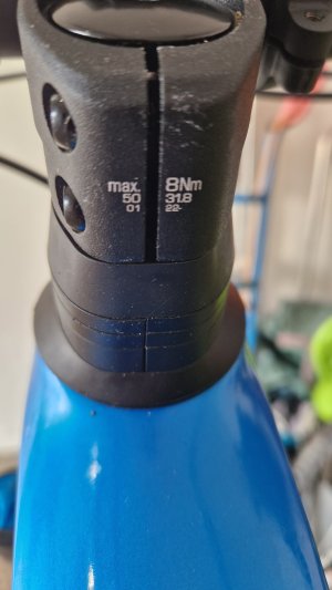

Noch eine kurze Frage: Mit welchem Drehmoment ziehe ich den Cube Vorbau (CUBE Performance Stem E-MTB) an? Nachdem ich einmal Mid-Air die Erfahrung gemacht habe, dass Lenker und Laufrad nicht mehr synchron sind, bin ich da jetzt entsprechend unruhig. Hatte hier 5 NM aufgeschnappt. In den Anleitungen findet sich leider nichts...
Nein, er meint die Schaftklemme. Auf dem Bild sieht man aber nur die 6nm für die Vorbauklemmen.
Wenn die Schrauben gleich groß sind, gleiches Drehmoment. Wenn größer dann ca. 8-9nm.
Gaaaanz genau, besten Dank für die Info!
Mal ganz blöd gefragt: als unerfahrener Schrauber am Rad, woher soll ich denn das Drehmoment ablesen? Finde sowas echt ärgerlich…
