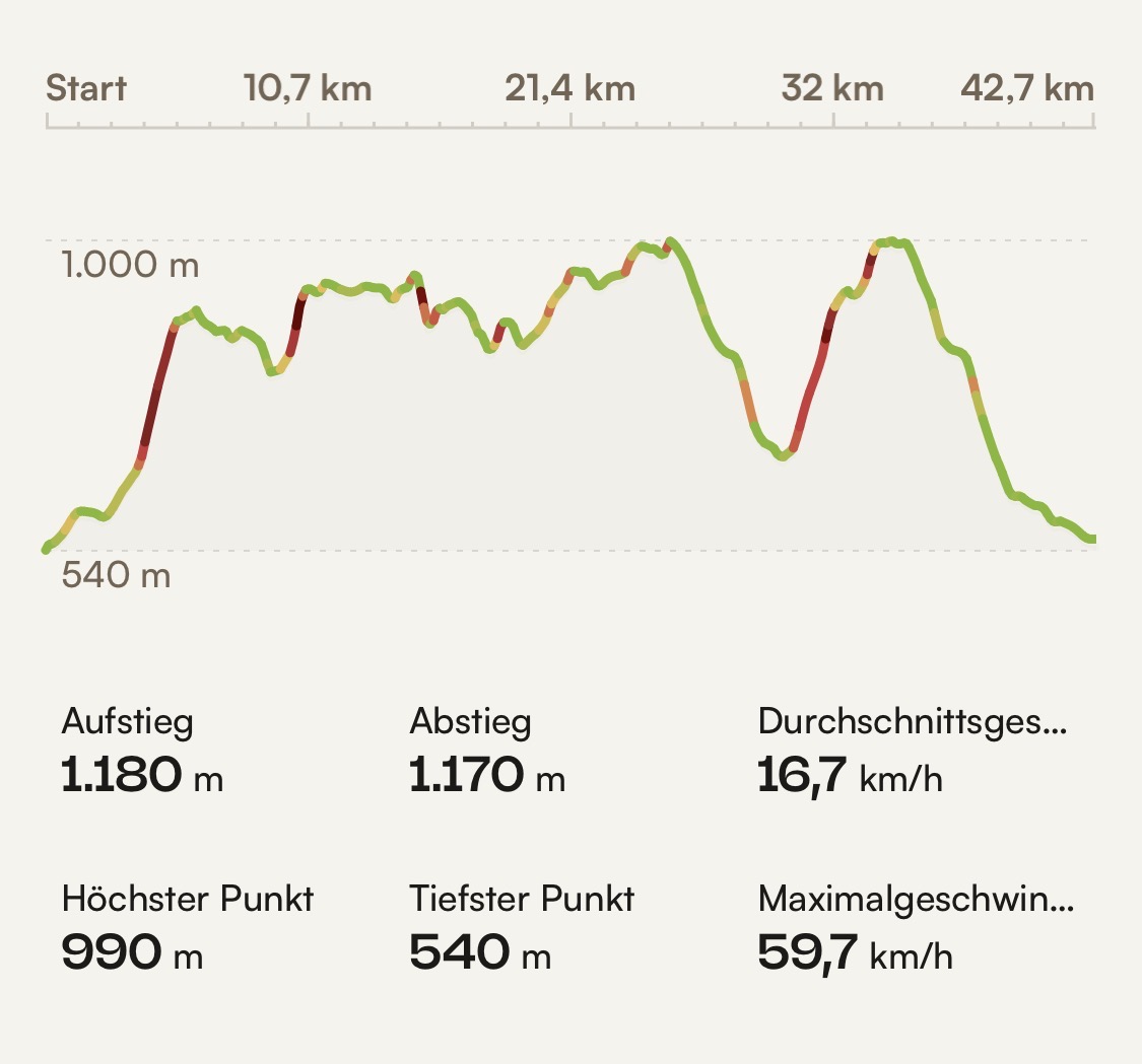

Heute mal fast den Akku leer gefahren (9% übrig). Gespart hab ich nicht und es hatte auch -2 Grad. Aber etwas mehr könnte schon noch gehen, finde ich 😬.
Naja Marys sind halt auch keine Rollwunder und ich bin nicht in Form.
Dennoch war es wieder eine geile Tour.
Das Druid ist im Uphilltrail einfach super. Krass, was man da alles mit fahren kann.

War heute auch unterwegs. Die ersten km und 150hm im Turbo den KOllegen hinterher gehechtet, mittendrin Eco gefahren und Tour (beides minimal runtergeregelt) und gegen Ende nochmal einige Höhenmeter auf Trail/Turbo plus einige ziemlich steile Uphillpassagen auf Trail, wo ich teilweise absteigen musste, da der Tacky Chan keinen Grip hinten mehr bekommen hat und die Schlupfregelung an die Grenzen kam. Bergauf mit 170mm vorne merkt man doch schon, dass das Vorderrad gern hoch möchte. Das war mit 160mm minimal besser. Bergab find ichs mit 170 aber dennoch besser. Durhc meine langen Beine hab ich nix dagegen, wenn die Front noch bissi höher kommt. Grip vorne ist eh kein Problem.
Am Ende habe ich den Akku von 100 auf 17% runtergefahren und knapp 1100hm auf der Uhr gehabt mit 36km. Einiges davon auf gummiartigem Schlamm, wobei ich bei dem Wetter mit Kleidung usw auch schon über 100kg habe.
Nächstes Wochenende ist Pfälzer Wald geplant, da kam ich mit den 625Wh vom Giant auf knapp 1300hm bei 35km bevor der akku zu Ende war.
