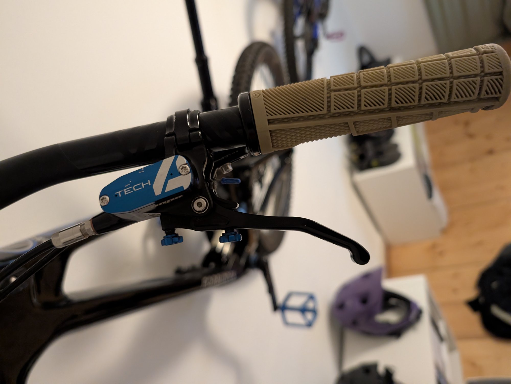

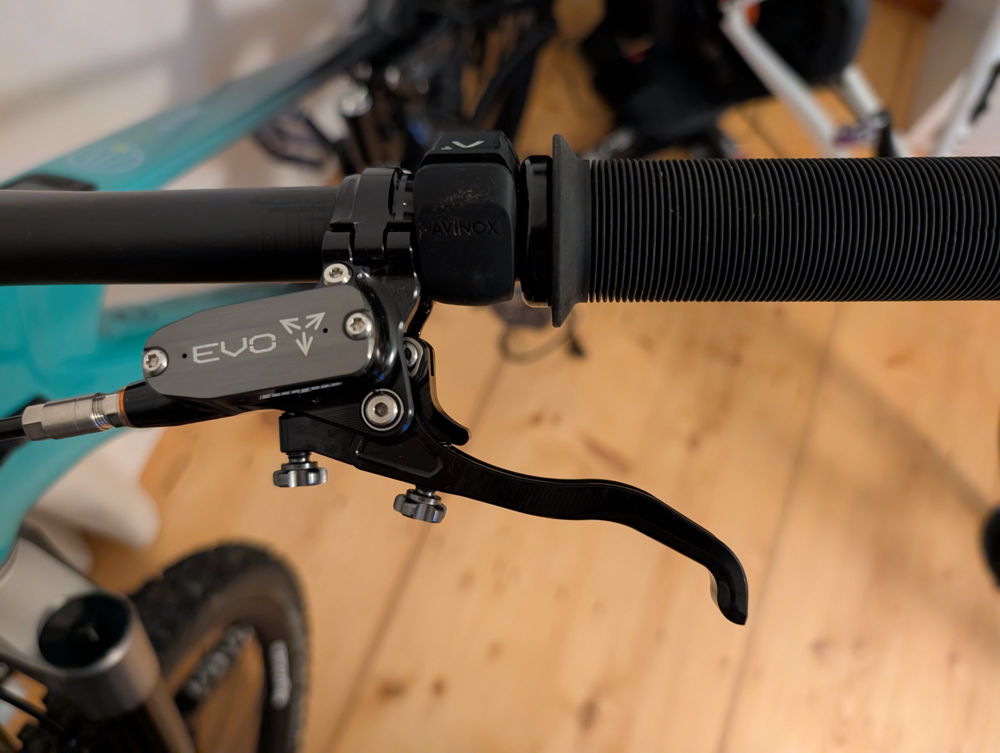

Mit den Standardhebeln kam nicht nicht so gut klar, da die mir nicht weit genug in den Griff reinreichen, wenn die DJI Remote noch zwischen Klemme und Griff sitzt. Remote nach der Klemme und ich erreich die wiederum nur schlecht oder der Bremsgriff samt Axs Remote sitzen zu weit im Lenkergriff. Die Powerhebel sind ein bisschen länger und durch die eher grade Ausführung komme ich mit längeren Fingern und größeren Händen deutlich besser klar. Ein Unterschied zu den alten Tech4 Hebel sieht man aber auch. Ich hätte gern die alten Hebel zurück :D Die waren noch ein Stück länger.

Ich bin die ja auch lange (auch als Tech 3 ) gefahren, hatte aber mit den Tech 4 Hebeln mit meinen kleinen Händen immer Probleme. Konnte ich nie so einstellen, dass es für mich optimal war.

Schade ist nur, dass man eine recht teure Bremse kauft, um direkt den Hebel für weitere 60€ austauschen zu müssen. Dann gern auch mit Option bei Kauf auf andere Hebel. Die Standardhebel passen ja leider auch nicht an die Tech4 dran und liegen damit sinnlos rum.

Mit den neuen Hebeln würdest wohl besser bei der Hope klar kommen

Werde jetzt wohl demnächst auch die trp dhr Evo vom vala gegen eine Hope tauschen. Das stumpy 15 hat ne maven Bronze drauf, die habe ich jetzt erstmal akribisch entlüftet und muss irgendwann mal fahren. Da kommen wahrscheinlich oak Hebel dran.
Echt? Nur wegen der Hebel? Mir fällt beim Bremsen eigentlich nur der andere Druckpunkt und der kleinere Leerweg auf. Aber nicht so massiv, dass man nicht merkt, dass es eine Hope ist. Mit den Standardhebeln ist sie schon anders, daher die Powerhebel dran.

Was ich an der Maven (Base ausgenommen) wirklich unschön finde, ist der hohe Widerstand bis zum Druckpunkt. Gerade wenn man z.B. von Hope kommt ist das ein Unterschied wie Tag und Nacht. Kann aber nur von Maven Silver vs. Hope T4V4 sprechen.
