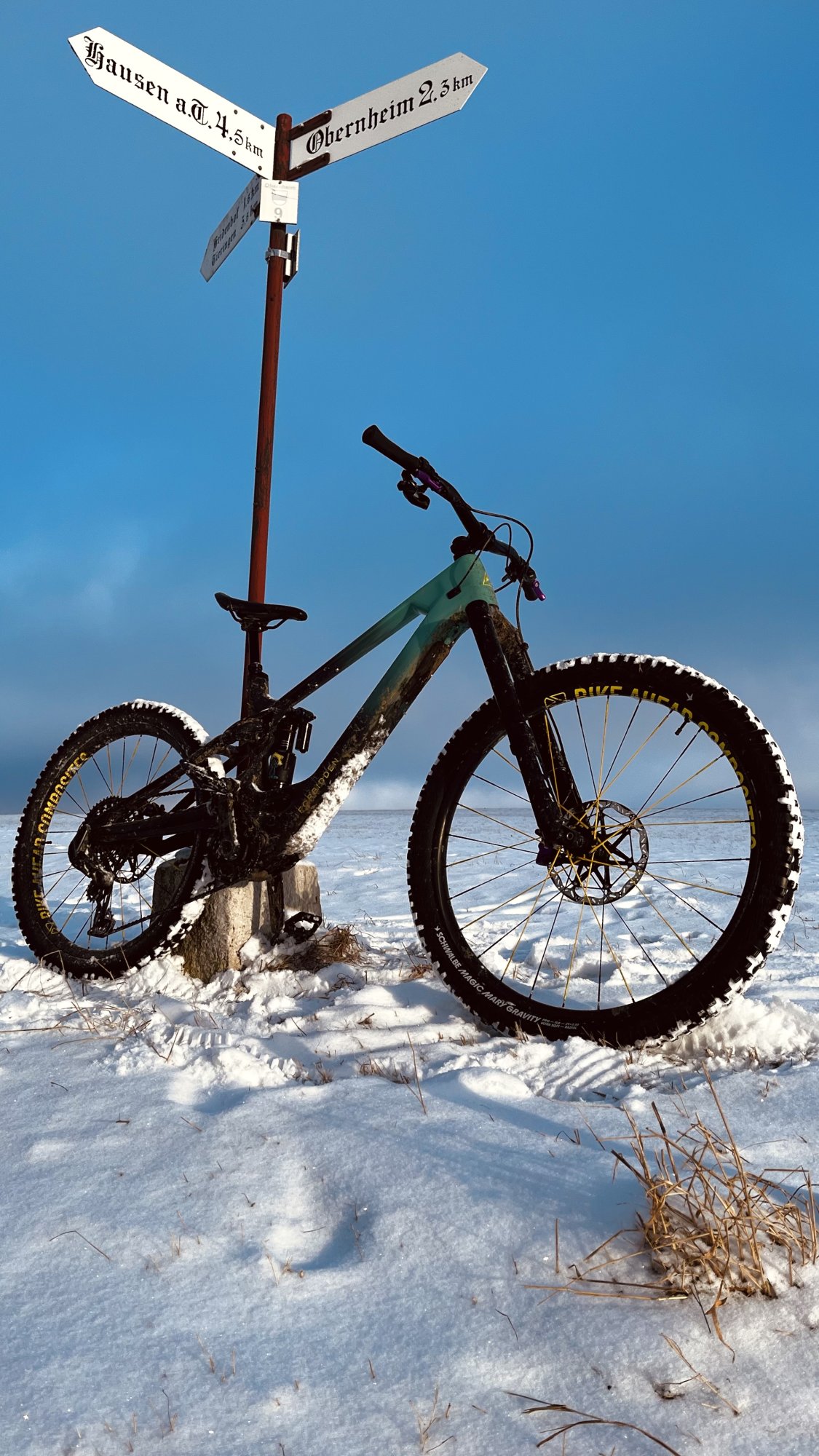

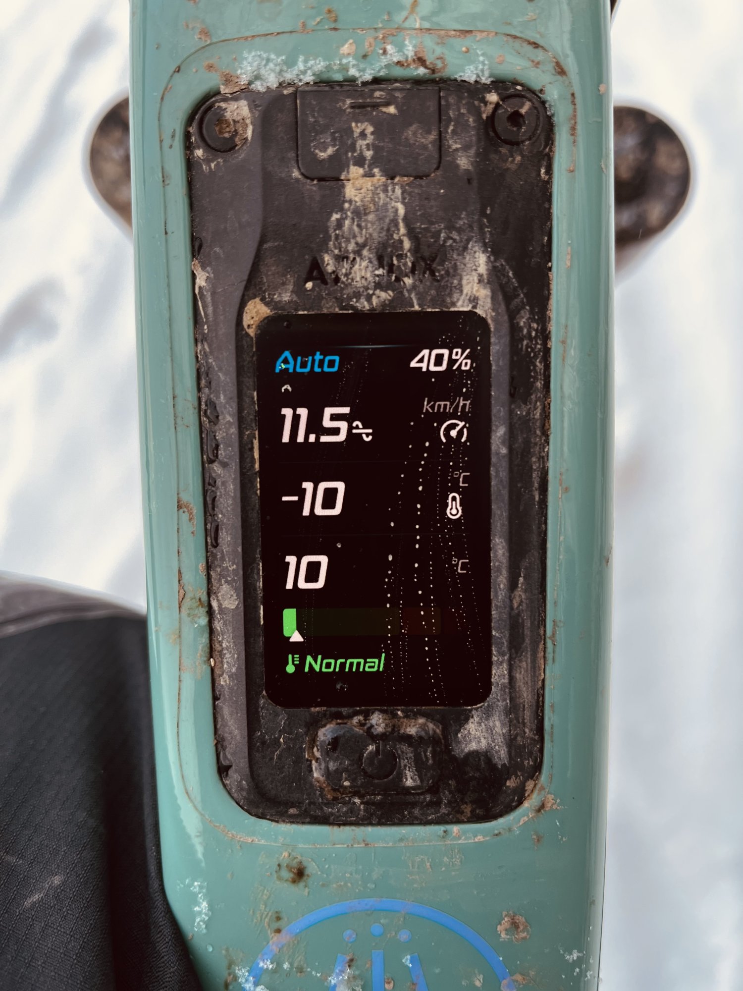

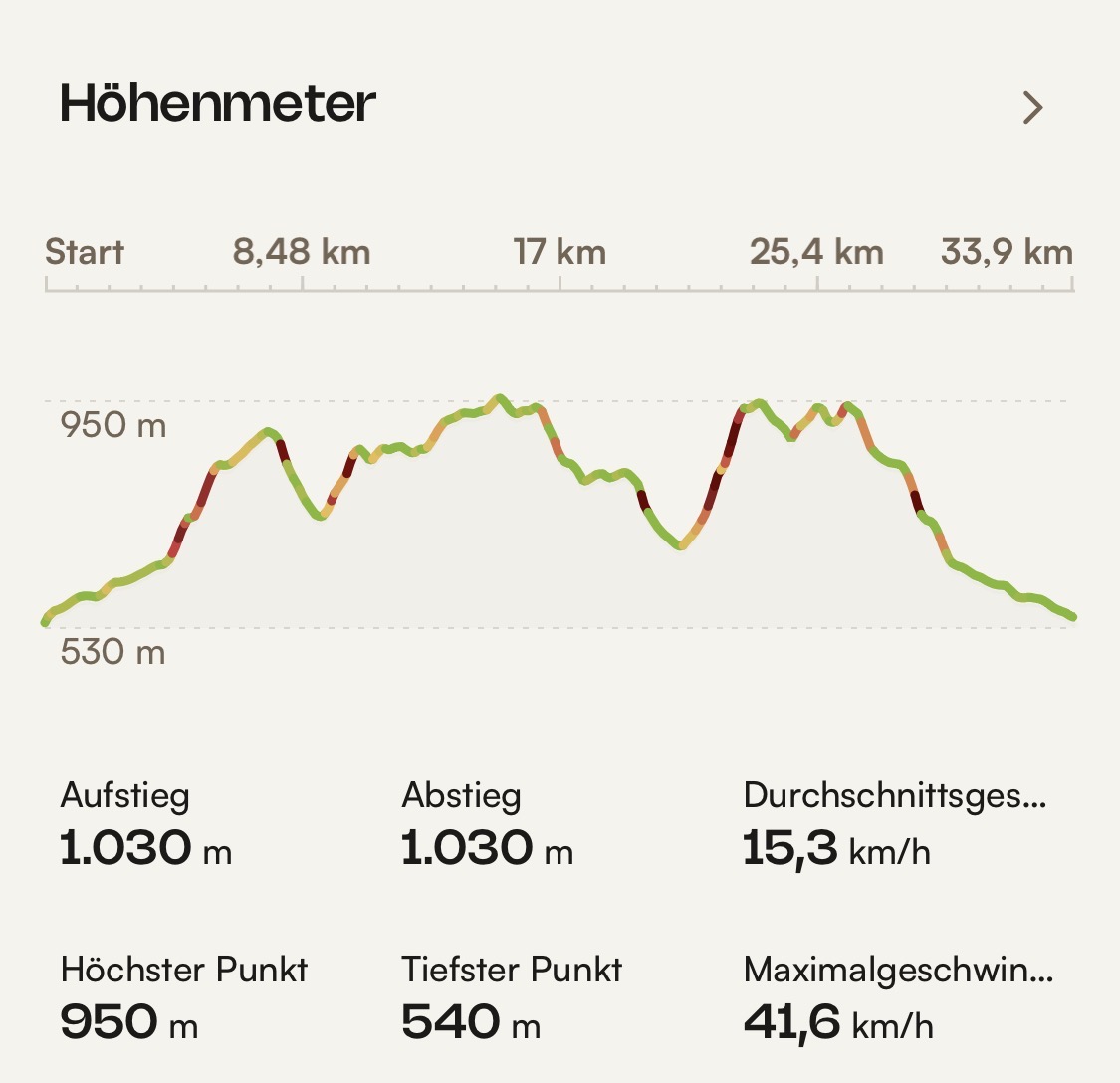

Ich hab wirklich das Gefühl, dass der Akku sehr kälteempfindlich ist. Klar, im Schnee ist es immer schwer, wenn das Hinterrad nicht richtig Grip hat, aber schon krass, was „nur“ möglich ist. Hatte nur noch 6% Akku und bin nur runtergeregelten Auto (600W/70Nm) und Trail (750W/95Nm) gefahren.

Kann ich bestätigen. Temperaturen um oder unter 0 Grad zusammen mit weichen Böden hatte ich bei der letzten Fahrt auch. Wir waren wirklich nicht schnell unterwegs und nach knapp 1100hm und 33km noch 15% auf dem Akku :D Welche Statistik ist auf dem letzten Bild ganz unten? Motortemp?
