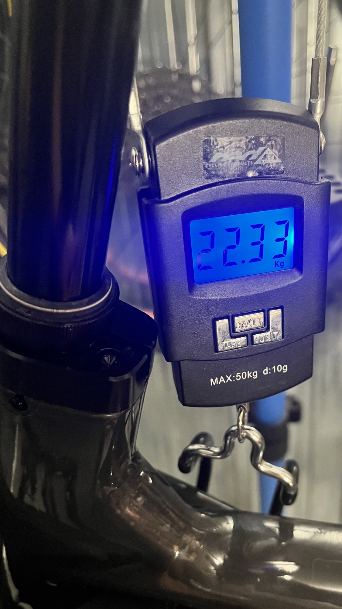

Heute hab ich den Umbau komplett abgeschlossen.
Hab ich mein Ziel erreicht oder nicht?
Ein klares „fast“ 😬
Ohne Pedale ja, mit Pedalen, nein.
Ohne Pedale wäre es 398g weniger.
Immerhin hat es knapp 1.5 kg abgespeckt.
Anbei die Änderrungsliste (hätte mir auch ein Framekit kaufen können 🫣):

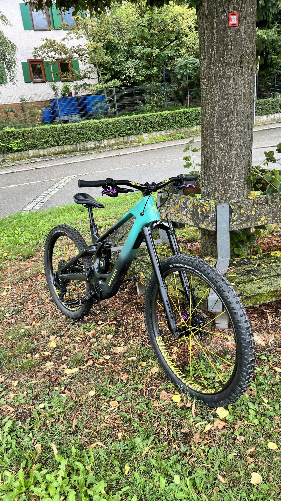

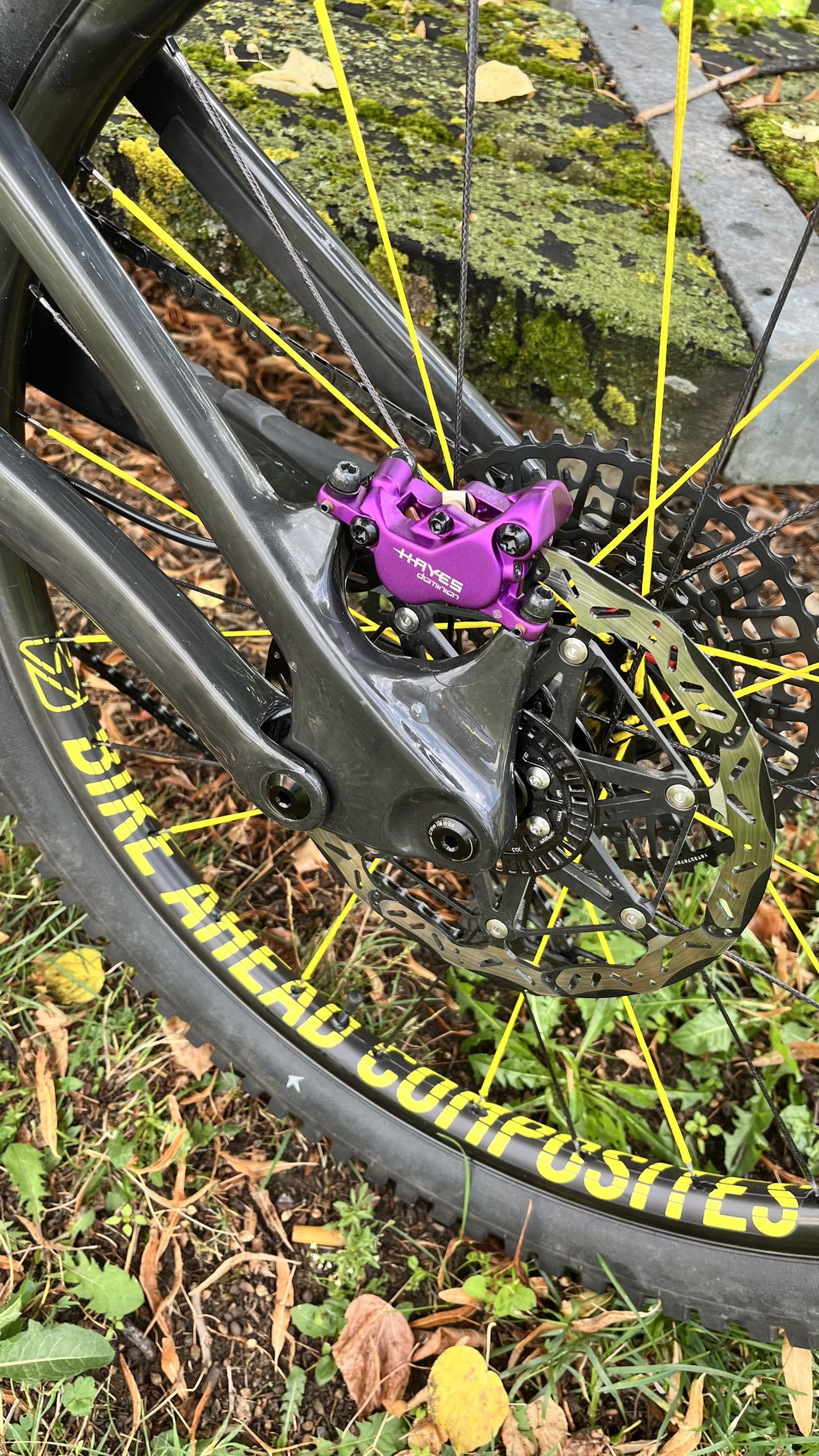

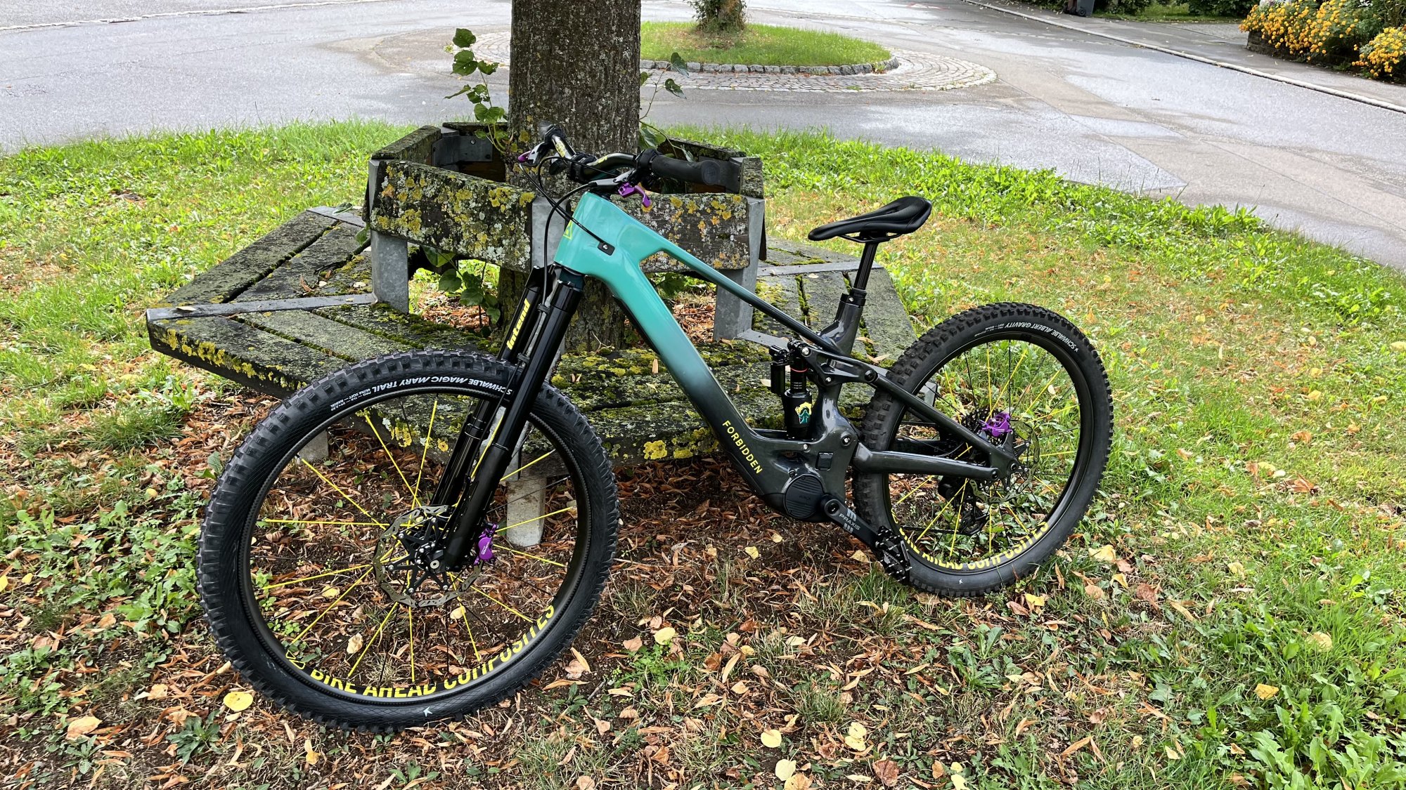

Und so sieht das gute Stück letztlich aus:

Schade das es hier kein Bike der Woche gibt @riCo
